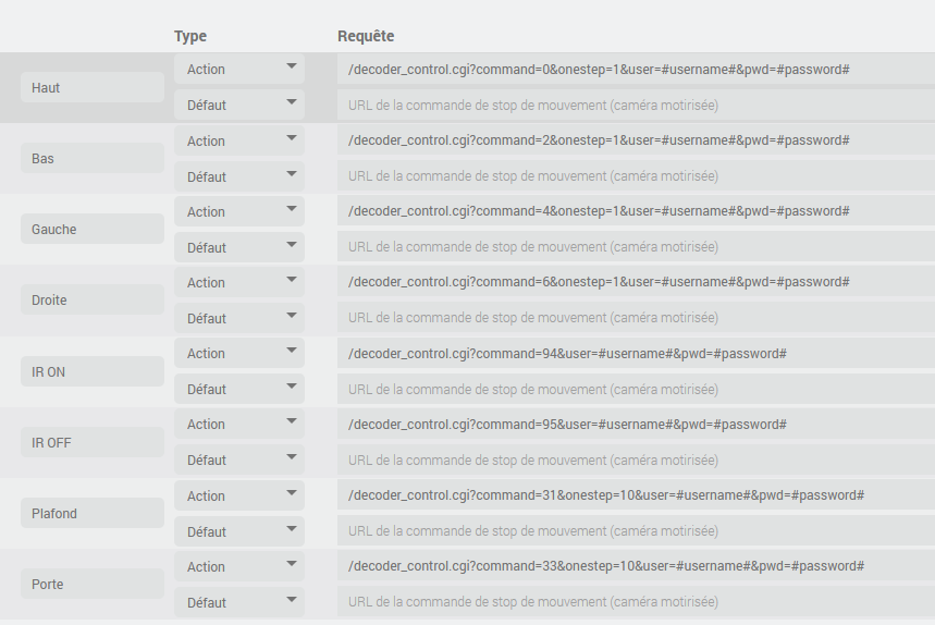

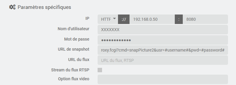

Sur mon instal jeedom j’avais une camera thomson DSC-523W qui fonctionnait avec ces paramètres
Comment puis l’intégrer dans mon install HA

Les commandes sur jeedom étaient les suivantes
Est-il possible de mettre ça en forme sur HA ?

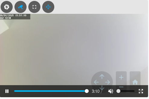

Bonjour, et merci de ta réponse
J’ai utilisé la carte advenced-camera-card qui me donne cela
qui me convient. Le problème est que les flèches de direction ne fonctionnent pas.
J’ai sans doute oublié quelque chose mais quoi ? Merci

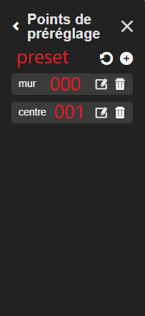

Super et gros merci, j’étais loin de ce que tu m’as filé. Il me reste 2 preset à installer et je ne trouve pas la doc qui décrit ce que tu as fait.
un exemple chez moi, j’ai les presets en icône sur le menu.
    elements:
      - type: custom:advanced-camera-card-menu-icon
        icon: mdi:wall
        title: Mur
        tap_action:
          action: perform-action
            entity_id: camera.reolink_e1_zoom_profile000_mainstream
            preset: "000"
            move_mode: GotoPreset
          perform_action: onvif.ptz
        icon: mdi:image-filter-center-focus
        title: Centre
        tap_action:
            preset: "001"
il faut vérifier le nom du preset pour ton modèle de caméra.

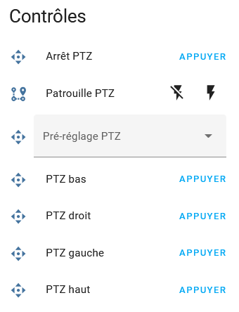

La caméra Reolink a été intégré avec l’intégration Reolink et je n’ai pas l’action onvif.ptz. Dois-je refaire l’intégration en onvif ou existe-t-il une action spécifique pour Reolink puisque ces contrôles existent et fonctionnent:
Pour l’intégration Reolink, c’est l’action reolink.ptz_move. Il te faut sélectionner l’entité preset et le nom du preset a utilisé.
Je n’utilise pas l’intégration, je ne pourrais pas t’en dire plus. Regarde dans la doc.
