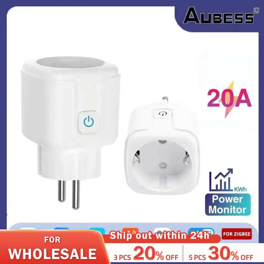

J’ai cru comprendre que certain module zigbee pouvez servir à étendre mon réseau. J’ai des prises aubess qui apparaissent dans la liste des coordinateurs de Z2M.
Cela veut-il dire qu’elles peuvent jouer ce rôle? Si c’est le cas, comment je dois procéder car l’une d’elle pourrait me permettre d’atteindre mon cabanon au fond du jardin.

Tout routeur sert pour étendre ton réseau. Un routeur est un appareil connecter au 220v, comme une prise ou multiprise, une ampoule et certain module, interrupteur.
Donc, oui ta prise Aubess fera office de routeur .
Pour étendre ton réseau jusqu’au cabanon va falloir installer plusieurs routeur entre ta clé et le cabanon. Suivant la distance ca peut être compliquer.

j’ai une de ces prises en extérieur sur la terrasse. j’ai voulu en branche une dans le cabanon environ 15m à découvert. je n’ai pas pu l’appairer.
Aurait-il fallu que je l’appaire à la maison puis que je la déplace pour que cela fonctionne ou c’est trop loin?

Non l’installation en zigbee se fait au lieu ou tu veux poser l’appareil. S’il ne s’est pas appareillé c’est probablement qu’il est trop loin.

donc si je veux déplacer une de mes prise dans la maison, il faut que je refasse l’appairage?
Il me semblait l’avoir déjà fait et que la prise été toujours détectée.
Si ta prise est déja appairer, tu peut la changer de place. Mais faut quelle capte bien du signal zigbee ou tu la mettra.
Si ta prise a été appairer a 5m de ta clé et que tu la mets a 20m, c’est sur que ca fonctionnera pas. Faut la déplacer dans un rayon plus ou moins identique.

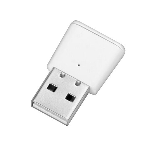

j’ai deux de ce modèle je suis pas hyper convaincu de l’efficience du routeur USB
j’ai lu plusieurs critiques positives voir très positives sur les AEOTEC mais pas encore testé (ça va pas tarder je pense)
Clairement les aeotec sont au dessus du lot quand on veut répéter le signal (comme leur cousin en zwave d’ailleurs)
Je confirme. Même expérience ici
Le Aeotec est bien, c’est le seul que j’ai tester. Je me doute que les modèles Tuya sont moins bon, vu le prix.

J’attends encore un peu mais je pense commander 1 Aeotec dans un premier temps et si ce n’est pas suffisant, j’en prendrais un second comme suggéré par @Gilles2.
