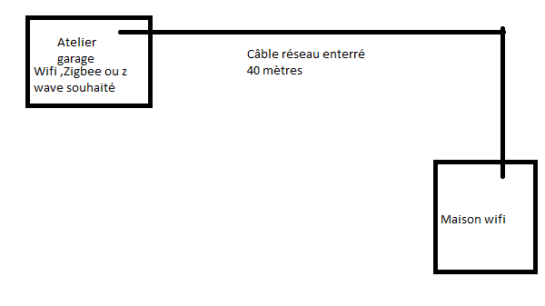

Bonjour , je pense que j’ai le même problème de distance, par contre j’ai un câble réseau qui fonctionne très bien et un fibre en attente.
J’ai oublier de dire que l’atelier est en bardage métallique.
