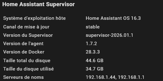

disk_total 40.6 GB
disk_used 34.7 GB

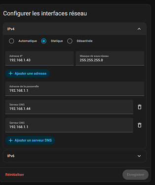

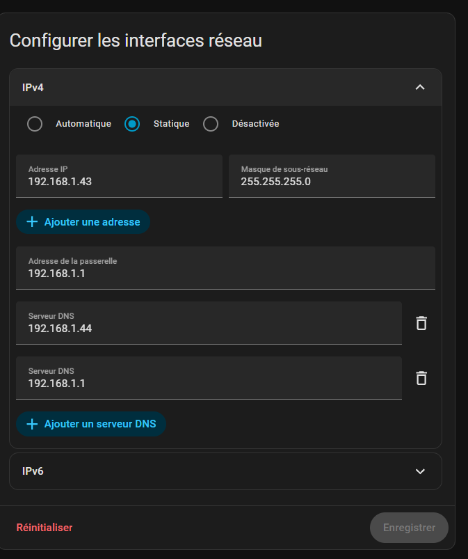

Non, je n’ai pas tenté via l’IP.
Après, je l’ai configuré en statique pour justement ne pas avoir de problèmes :
Il vaut mieux que je le laisse en DHCP et que je force l’IP au niveau de mon routeur ?
En tout cas, je tenterait l’accès via IP directement, merci à tous pour vos idées
c’est une histoire de gout, donc ça ne changera rien.
c’est surtout au niveau du mDNS que ça peut merdouiller donc toujours tester avec l’ip aussi

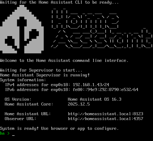

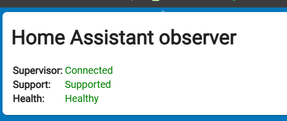

J’accède bien à l’observer, que ce soit via l’IP ou via homeassistant.local :
Cependant, en tentant d’accéder à HA (IP ou DNS, pas de différence) :
Je ne relance rien pour l’instant, si quelqu’un a une idée d’opérations à mener pour comprendre (j’ai bien accès à la console)…

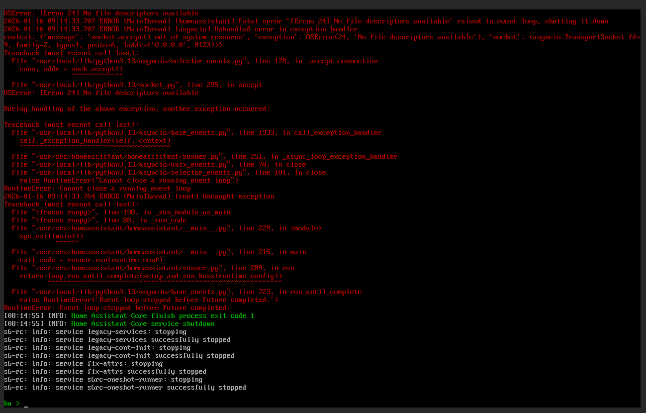

effectivement, ha core logs semble fâché :
J’essaie de voir comment mettre un | more, le clavier est en qwerty…
on dirait qu’il est entrain de s’arreter, mais que c’est tj pas fini

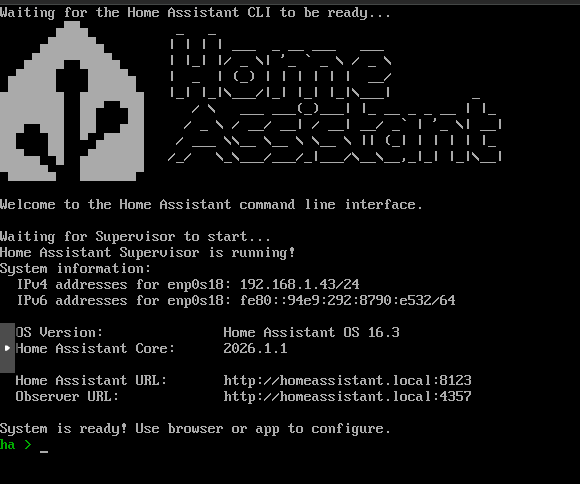

Dans la console, il y avait cette erreur car il n’arrivait pas à se mettre en écoute sur le port 8123. La création de la socket échouait. Il semble que le port n’était pas disponible (un autre process en écoute dessus).

Voici ce que j’ai récupéré en SSH lors du plantage de ce matin. Mon observer me dit toujours que tout va bien…
Sauf si quelqu’un a une idée magique, je pense que ce WE ça va être :

➜  ~ ha core logs
  File "/usr/local/lib/python3.13/asyncio/selector_events.py", line 178, in _accept_connection
  File "/usr/local/lib/python3.13/socket.py", line 295, in accept
OSError: [Errno 24] No file descriptors available
  File "/usr/local/lib/python3.13/asyncio/base_events.py", line 1933, in call_exception_handler
  File "/usr/src/homeassistant/homeassistant/runner.py", line 251, in _async_loop_exception_handler
  File "/usr/local/lib/python3.13/asyncio/unix_events.py", line 70, in close
  File "/usr/local/lib/python3.13/asyncio/selector_events.py", line 101, in close
RuntimeError: Cannot close a running event loop
2026-01-23 06:52:54.159 ERROR (MainThread) [homeassistant] Error doing job: socket.accept() out of system resource (task: None)
2026-01-23 06:52:54.160 ERROR (MainThread) [homeassistant] Fatal error '[Errno 24] No file descriptors available' raised in event loop, shutting it down
2026-01-23 06:52:54.160 ERROR (MainThread) [asyncio] Unhandled error in exception handler
context: {'message': 'socket.accept() out of system resource', 'exception': OSError(24, 'No file descriptors available'), 'socket': <asyncio.TransportSocket fd=11, family=2, type=1, proto=6, laddr=('0.0.0.0', 8123)>}
2026-01-23 06:52:54.162 ERROR (MainThread) [homeassistant] Error doing job: socket.accept() out of system resource (task: None)
2026-01-23 06:52:54.162 ERROR (MainThread) [homeassistant] Fatal error '[Errno 24] No file descriptors available' raised in event loop, shutting it down
2026-01-23 06:52:54.162 ERROR (MainThread) [asyncio] Unhandled error in exception handler
2026-01-23 06:52:54.163 ERROR (MainThread) [homeassistant] Error doing job: socket.accept() out of system resource (task: None)
2026-01-23 06:52:54.163 ERROR (MainThread) [homeassistant] Fatal error '[Errno 24] No file descriptors available' raised in event loop, shutting it down
2026-01-23 06:52:54.163 ERROR (MainThread) [asyncio] Unhandled error in exception handler
2026-01-23 06:52:54.211 ERROR (MainThread) [root] Uncaught exception
  File "<frozen runpy>", line 198, in _run_module_as_main
  File "<frozen runpy>", line 88, in _run_code
  File "/usr/src/homeassistant/homeassistant/__main__.py", line 229, in <module>
    sys.exit(main())
  File "/usr/src/homeassistant/homeassistant/__main__.py", line 215, in main
    exit_code = runner.run(runtime_conf)
  File "/usr/src/homeassistant/homeassistant/runner.py", line 289, in run
    return loop.run_until_complete(setup_and_run_hass(runtime_config))
  File "/usr/local/lib/python3.13/asyncio/base_events.py", line 723, in run_until_complete
    raise RuntimeError('Event loop stopped before Future completed.')
RuntimeError: Event loop stopped before Future completed.
[05:53:34] INFO: Home Assistant Core finish process exit code 1
[05:53:34] INFO: Home Assistant Core service shutdown
