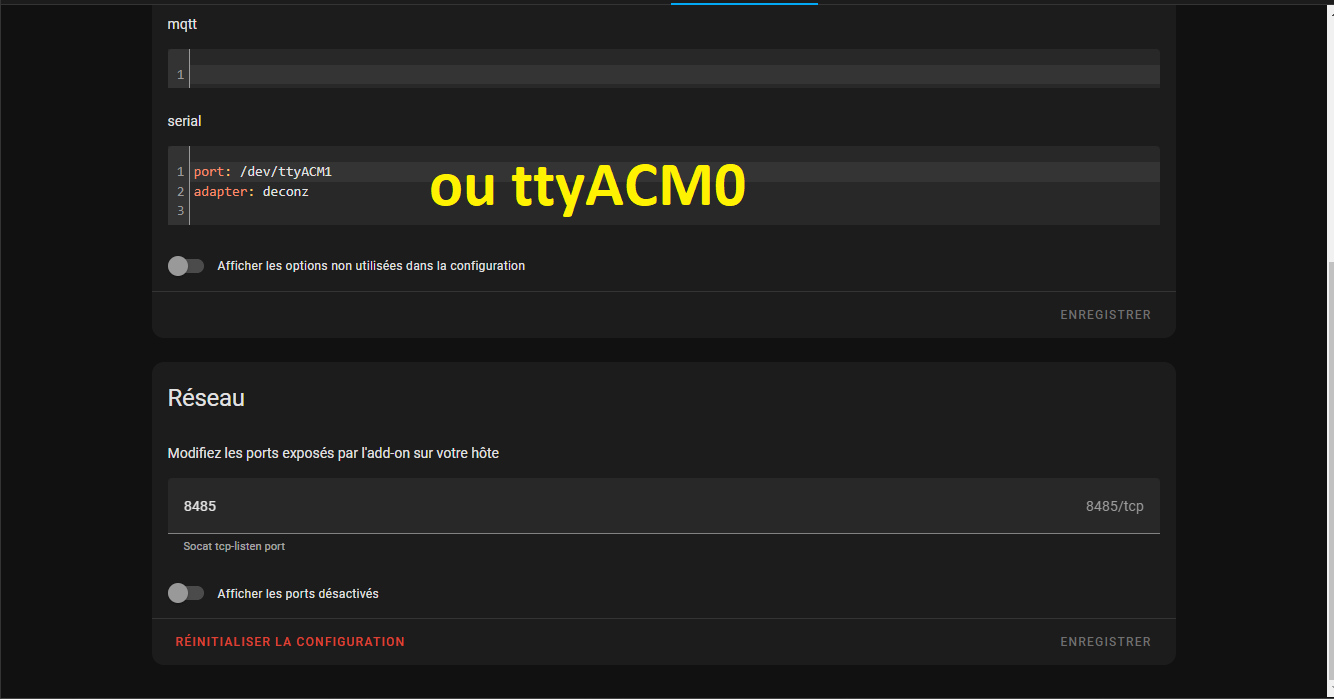

j’ai installé les référentiels Zigbee2MQTT et Zigbee2MQTT Edge tels que décrits dans la notice.
j’ai une clé ConBee II sur un port USB avec une rallonge.
Voici les copies d’écran de la configuration actuelle et du journal dans lequel on voit qu’il faut ajouter des instructions et le chemin du port série mais je ne sais pas comment faire et je préfère vous demander de l’aide.

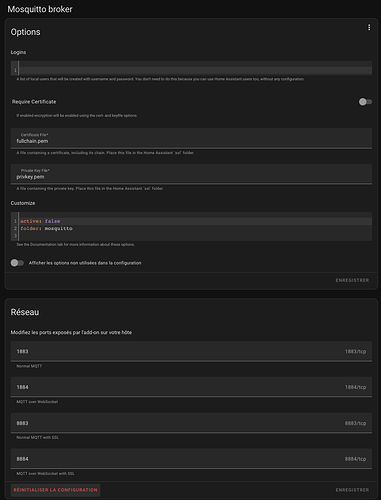

tu es certain que c’est bien le bon MQTT ???
GPIO tout ça c’est pour lire un truc physique branché sur un PI par exemple …
A mon avis ce dont tu as besoin c’est MOSQUITTO (qui fait du MQTT)

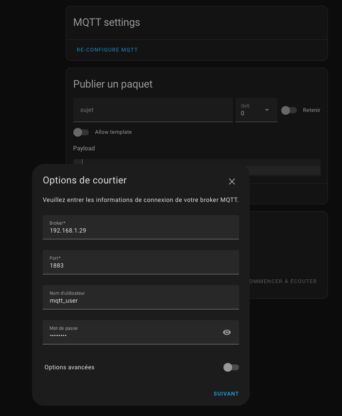

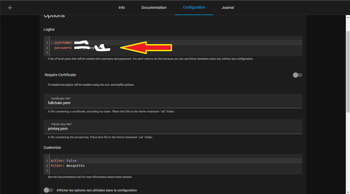

moi j’ai suivie l’intruction du github et pour la partie MQTT, si tu utilise mosquito tu na rien a remplir sa ce fait automatiquement.
If you are not using the Mosquitto broker addon fill in your MQTT details (leave empty when using the Mosquitto broker addon). Format can be found here, but skip the initial mqtt: indent. e.g.:

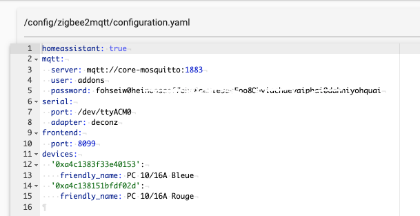

ca ma créer ca au lancement de Z2M pour la config du mosquito:

tu as oublier de mettre comme indiqué mqtt://192.168.1.29:1883 dans la ligne server
corrige deja cela
