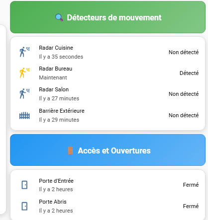

Pour ceux qui, comme moi, ont des capteurs d'ouverture, des détecteurs de mouvement, des sirènes et des caméras connectés à leur Home Assistant et qui cherchent une solution d'alarme "clé en main", vous devriez jeter un œil à cette intégration :
:backhand_index_pointing_right: GitHub - SocrateMobile/Domolink-Alarm · GitHub (Installable via HACS en dépôt personnalisé).
J'utilisais les solutions habituelles du marché, mais je voulais vraiment retrouver les fonctionnalités d'une alarme professionnelle haut de gamme sans avoir à coder 50 automatisations complexes pour gérer mes caméras ou mes notifications.
Le but de Domolink Alarm, c'est de tout packager nativement avec une configuration 100% via l'interface graphique (zéro YAML).
Voici quelques fonctionnalités qui font la différence :
:camera_with_flash: Multi-Caméras Automatique : En cas d'intrusion, le système boucle tout seul sur toutes vos caméras pour faire une capture photo + un enregistrement de 30 secondes. (Il gère même spécifiquement les caméras capricieuses comme Arlo).
:police_car_light: Alertes Extrêmes (Anti-Silencieux) : Support natif de l'intégration iCloud pour déclencher "Localiser mon iPhone" et le faire hurler en pleine nuit même en mode "Ne pas déranger". Il gère aussi l'API Free Mobile nativement pour des SMS de secours hors Wi-Fi.
:bust_in_silhouette: Codes Utilisateurs & SOS : Clavier virtuel avec des codes PIN par personne, accueil vocal ("Bienvenue Jean"), protection anti-brute force (blocage clavier), et un "Code de détresse" pour désarmer sous la contrainte tout en prévenant les proches en silence.
:robot: Smart Actions : Armement/Désarmement automatique basé sur la géolocalisation, simulation de présence (lumières), et mode Nuit (sans sirène, juste du TTS).
:battery: Health Check intégré : Une routine surveille vos capteurs 24h/24 et vous notifie si l'un d'eux perd la connexion ou si sa batterie chute sous les 10%.
Un Dashboard Liquid Glass (avec Mushroom & Card-mod) est même fourni dans le Readme pour avoir une interface magnifique sur mobile ou tablette murale.
N'hésitez pas à tester et à faire vos retours ! J'espère que ça servira à d'autres qui cherchent une sécurité vraiment robuste sur HA. :wink:
