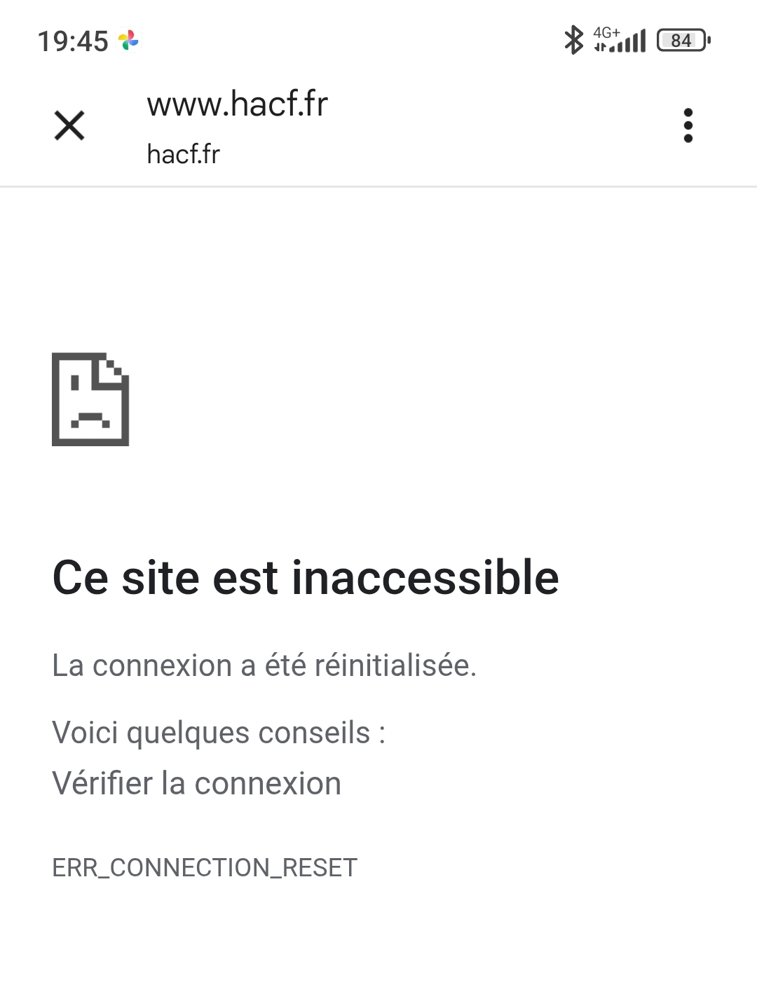

Le liens vers l'article ne fonctionne pas.
Il fonctionne très bien chez moi
A partir de mon smartphone en 4G, ça ne veux pas fonctionner, par contre si j’active la wifi sur le smartphone le lien fonctionne.
J’utilise l’application hacf.
Edit 26/04: c’est a n’y rien comprendre, j’ai rien changé sur le smartphone et aujourd’hui ça fonctionne en 4G !?
