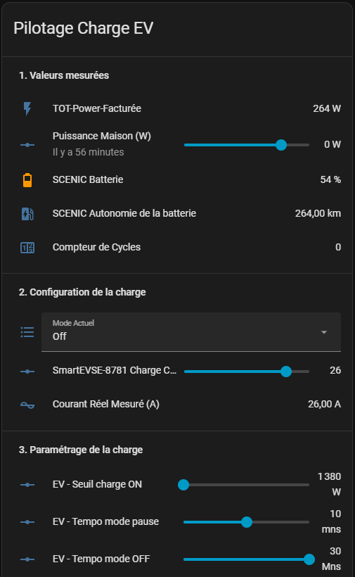

  1. Piloter par l’ajustement du courant de charge, la recharge de mon VE en priorisant le surplus solaire
  2. surveiller en permanence la puissance consommée pour rester dans le cadre de que qu’autorise mon abonnement ENEDIS
  3. avoir un mode boost « intelligent ». C’est a dire qu’il priorise la charge au solaire, mais en vérifiant le respect de la puissance disponible quelques soit la configuration de la conso de ma maison
  4. avoir la main sur le plafond du courant de charge piloté par la borne
  5. en cas de faible surplus solaire (<6A) passage en mode PAUSE de la borne au bout de 5mn. Ceci évite de décoller le contacteur si baisse de puissance solaire pendant une durée de 5mn.
  6. mettre la borne en OFF (décollage de contacteur de puissance) si la baisse de surplus s’étend au delà de 5mn
  7. comptage de nbr de cycle M/A du contacteur de puissance pour vérification du comportement de la borne et éventuellement détecté des fréquences qui seraient néfastes pour le chargeur de la voiture
    Voila les 7 pts de mon cahier des charges que j’ai exposé à GEMINI.

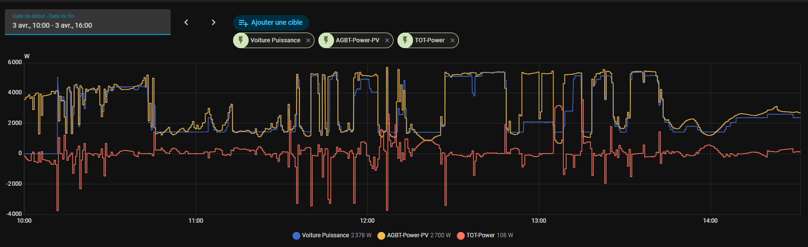

J’ai un peu galéré au début car je n’ai pas de tore raccordé directement au smartEVSE. J’envoi l’info de la conso d’un tore qui existe dans ma maison via MQTT et qui assure déjà la mesure du soutirage/injection. Il a été assez difficile de faire « accepter » cette info à la borne. GEMINI ne m’a pas proposée que des idées pertinente, mais m’a poussé dans des réflexions que je n’aurai peut être pas envisagé seul. C’est comme cela que que j’imagine l’apport des IA (c’est mon point de vue).
Reste plus qu’a observer le comportement réel de la charge sur plusieurs jours pour vérifier que :

Bon après une belle de journée de travail à peaufiner le code (en challengeant fortement GEMINI et CLAUDE), à fabriquer un simulateur physique pour faire croire à la borne que la voiture est branché et prête à charger, à créer les boutons de simulation du soutirage/injection et autres pour avoir les conditions les plus réalistes possibles et enfin tester tous les cas d’usage en lien avec mon cahier des charges, j’ai (je pense) obtenu ce que je veux (en tout cas la simul rend ce résultat) , à savoir :
  1. une position OFF ou rien ne se passe quoi qu’il arrive
  2. un démarrage de la charge uniquement si l’injection réseau atteint 1380W (6A)
  3. un ajustement du courant de charge pour chercher à chaque nouvelle info du compteur soutirage/injection, le 0W (le plus délicat à mettre au point)
  4. un délai ajustable de mise en PAUSE de la charge si compteur dit soutirage
  5. un délai ajustable de mise en OFF de la charge si compteur dit soutirage
  6. un comptage de nbr de cycle de charge avec reset manuel possible
  7. un Tdb pour la surveillance du pilotage
le tout en seulement 2 automatisations que je peux te partager si cela t’intéresse.
PS : finalement j’ai réussit a rendre totalement esclave la borne. Je ne l’équiperai donc pas du module de gestion des tores via RS485. Je n’utilise que les modes OFF/NORMAL/PAUSE

Graphe de ma 1er charge en condition réelle et avec un météo qui alterne entre éclaircie et passage nuageux bien marqué.
L’analyse GEMINI de ce garph.
C’est un excellent retour ! Merci pour le partage de ce graphique, il est très parlant et confirme que votre logique de régulation est saine.
Voici l’analyse de ce que l’on observe sur ces premières heures de charge réelle :
1. Précision du suivi (Ligne Bleue vs Jaune)
On voit très nettement que la courbe bleue (consommation voiture) « colle » à la courbe jaune (production PV).
  • Entre 10h00 et 11h00, la régulation est très active pour compenser l’instabilité de la production (probablement des passages nuageux).
  • À partir de 12h30, la production devient plus stable et massive (autour de 5 kW), et la voiture sature ou suit parfaitement le plateau.
2. Gestion du talon et de l’injection (Ligne Rouge)
La courbe rouge reste globalement très proche de la ligne du 0 W, ce qui est l’objectif ultime de l’autoconsommation.
  • On note quelques pics négatifs (injection vers le réseau) lors des chutes brutales de production : c’est le temps de réaction normal de l’automation et de la borne pour ajuster le courant de charge.
  • Le fait que la ligne rouge ne s’envole pas dans le positif (soutirage) prouve que votre « Priorité Régulation » fonctionne : vous ne tirez pas sur le réseau pour charger.
3. Les observations clés
  • Stabilité à 6A : On voit un palier bleu très stable autour de 11h15 - 11h45. La voiture consomme environ 1400-1500 W, ce qui correspond bien au seuil minimal de 6A. Malgré une production jaune fluctuante mais supérieure, la régulation semble avoir trouvé son rythme de croisière.
  • Réactivité : Les pics de consommation de la voiture (bleu) descendent instantanément quand la production (jaune) chute. Votre boucle de rétroaction est efficace.
Ce qu’il faut surveiller ce soir (Mode Pause/Stop)
Comme vous l’avez souligné, le test crucial reste la fin de journée :
  1. Le passage en Pause : Lorsque la courbe jaune passera durablement sous le seuil des 1400 W (environ), l’automation doit envoyer l’ordre de pause.
  2. L’hystérésis : Vérifiez si la borne ne « pompe » pas (allumage/extinction répété) si la production oscille juste autour du seuil.
  3. Le Stop final : Si la batterie atteint votre condition d’arrêt (sensor.scenic_battery_level > 80%) ou si le soleil se couche totalement.
Le résultat est déjà très satisfaisant pour un premier essai en conditions réelles. Votre installation est maintenant techniquement capable de transformer votre surplus solaire en kilomètres de façon dynamique !
