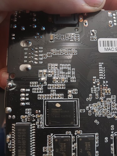

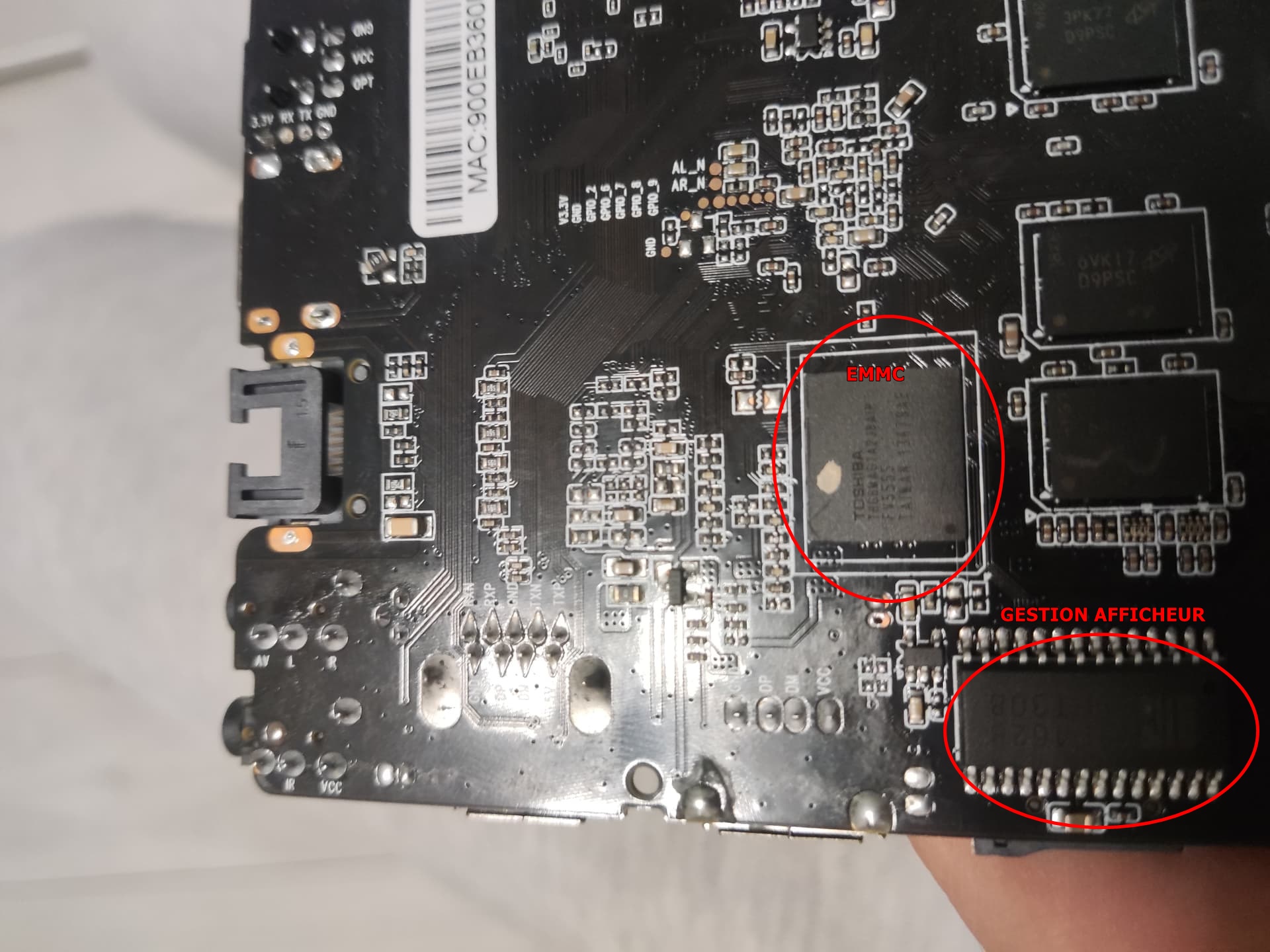

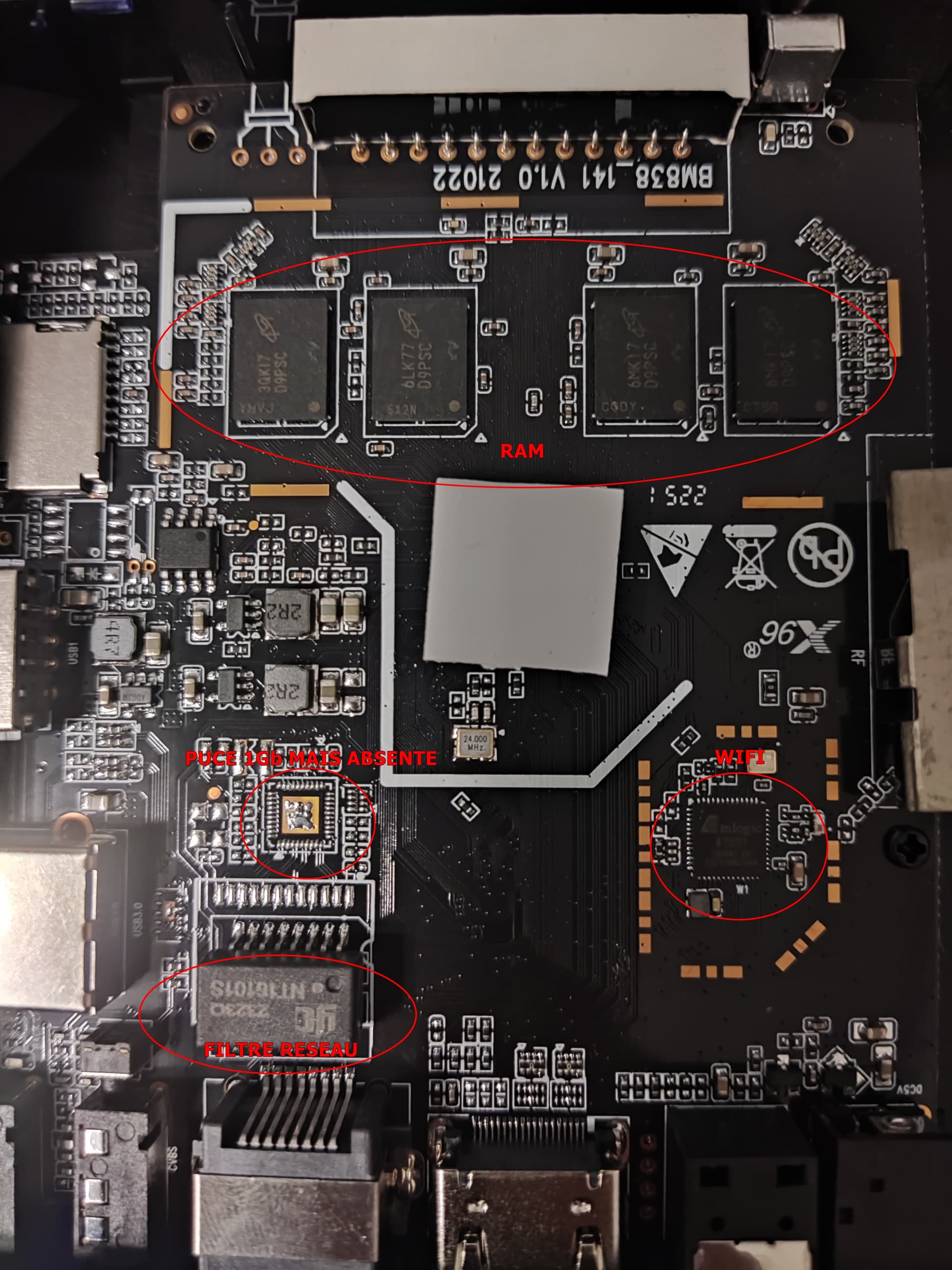

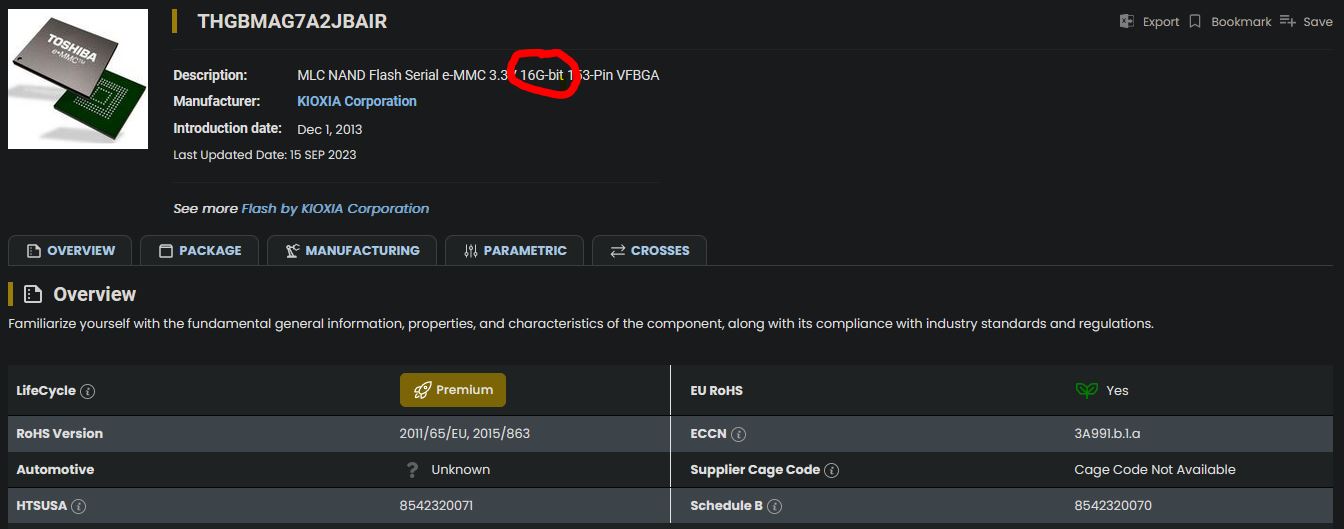

Si c’est la même carte que @piman_debx, c’est un Fake. ref de la carte BM838_141
La sienne est reparti chez Amazon. Nous n’avons pas trouvé de dtb qui fonctionne correctement.
Regarde la référence de l’emmc.
