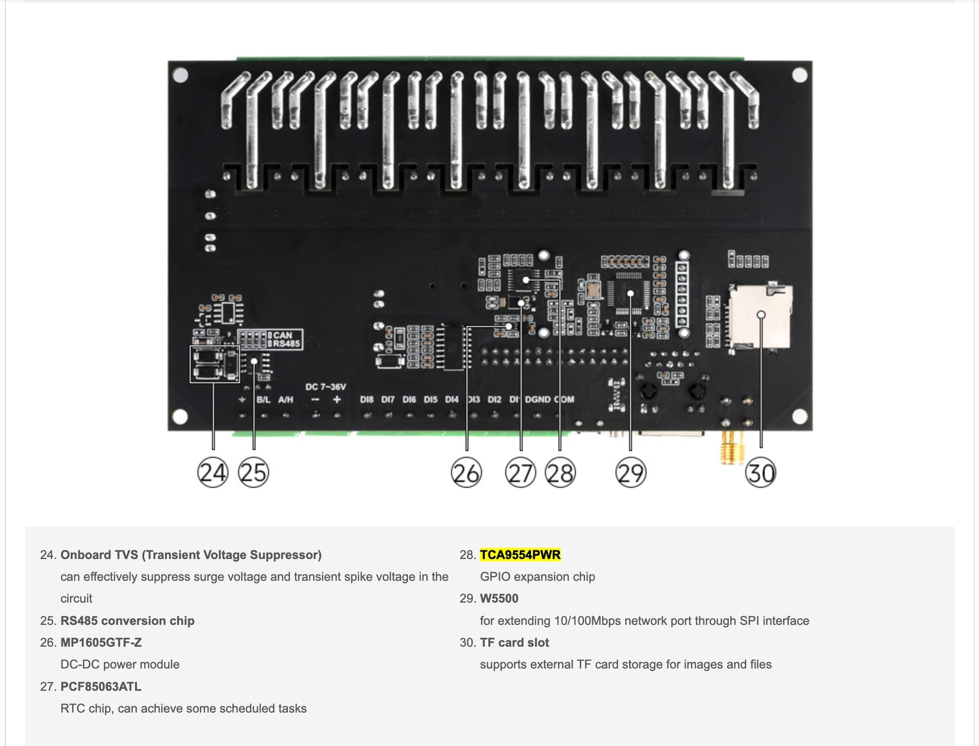

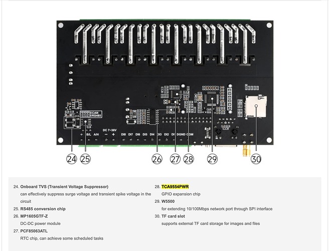

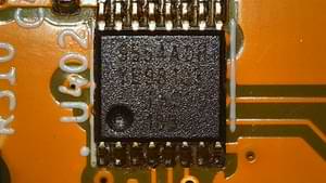

De plus, je m’aperçois que mon esp32 utilise un « TCA99554PWR10 Expansion Chip » non compatible avec esphome, ce qui risque de compliquer la tache pour le pilotage des relais.
Les seuls compatible esphome seraient:
TCA9555
TCA9548
PCA9554
Au vu du tarif de cet ESP32 (70euros), je me pose la question d’un renvoi Amazon prime et m’orienter vers un autre ESP 32 POE ethernet plus compatible avec esphome.
Qu’en pensez-vous?
Auriez vous un ESP32 à me conseiller? fiable et répandu dans la communauté?

c'est sûrement une erreur de leur part , car cette chip n'existe pas , quand tu regard plus bas dans la description c'est bien la TCA9554PWR qui est probablement prise en charge par Esphome .
si non tu peut partir sur ça pour environ la moitié du prix ou encore moins cher sans ethernet etc
https://de.aliexpress.com/item/1005003336002666.html?spm=a2g0o.store_pc_home.promoteWysiwyg_6000342125747.1005003336002666&gatewayAdapt=glo2deu

c’est sûrement une erreur de leur part , car cette chip n’existe pas , quand tu regard plus bas dans la description c’est bien la TCA9554PWR qui est probablement prise en charge par Esphome .
Merci, je n’avais pas vu cette ligne.

J’ai pas tout compris pour le api
Une fois le code api mis dans le code yaml, on a rien d’autre à faire?
Comment on connais par la suite l’ID des ds18b20, l’adresse de l’expendeur (0x20…)?
Si on reprend le code de @hackdiy:
Les valeurs i2c, ethernet etc… sont a remplacées par celles de l’image de mon esp32, on est bien d’accord? Car ça correspond pas.
