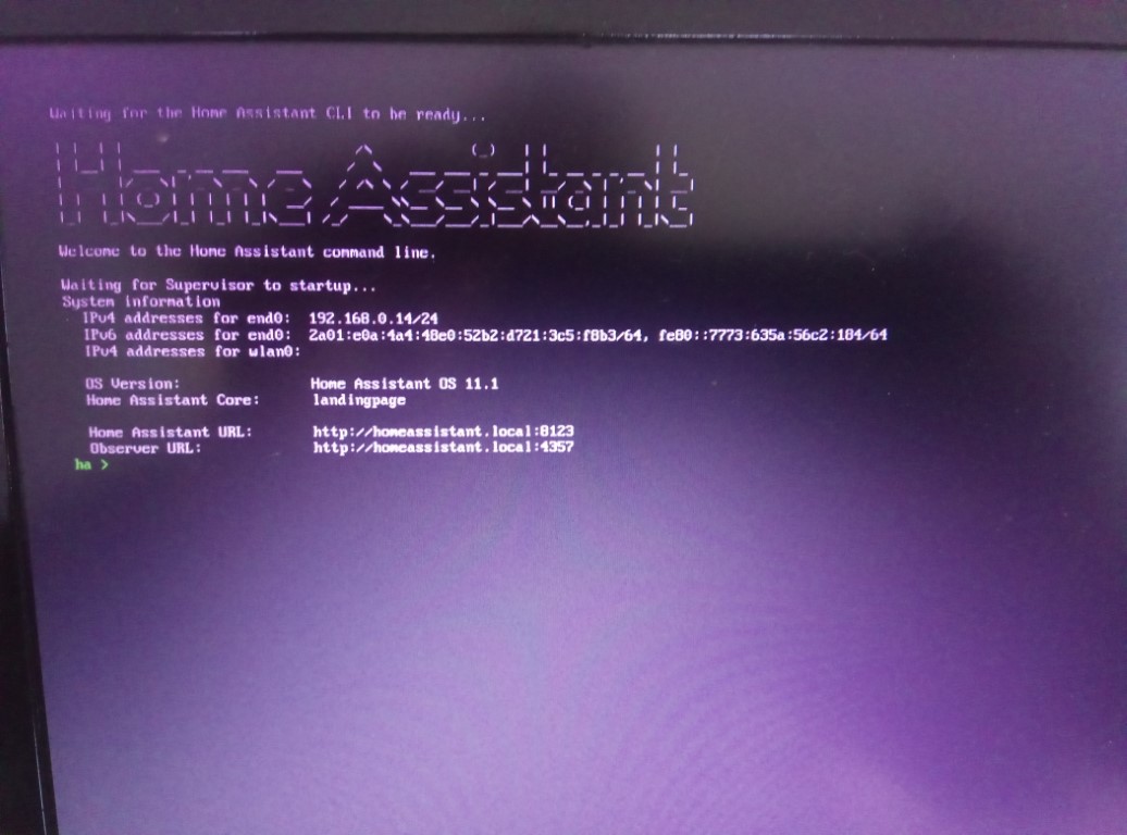

Installation HA sur Rpi 4 impossible
J’ai décidé de refaire complètement une nouvelle installation de HA sur un RPi 4 8Go
j’ai donc formaté une carte SD et installé une image « haos_rpi4-64-11.1.img.xz » avec BalenaEtcher.
Mais impossible de démarrer la nouvelle version.
J’ai fait de nombreux essais avec plusieurs cartes SD et en utilisant Raspberry Pi Imager, et avec différentges versions d’images : toujours le même résultat.

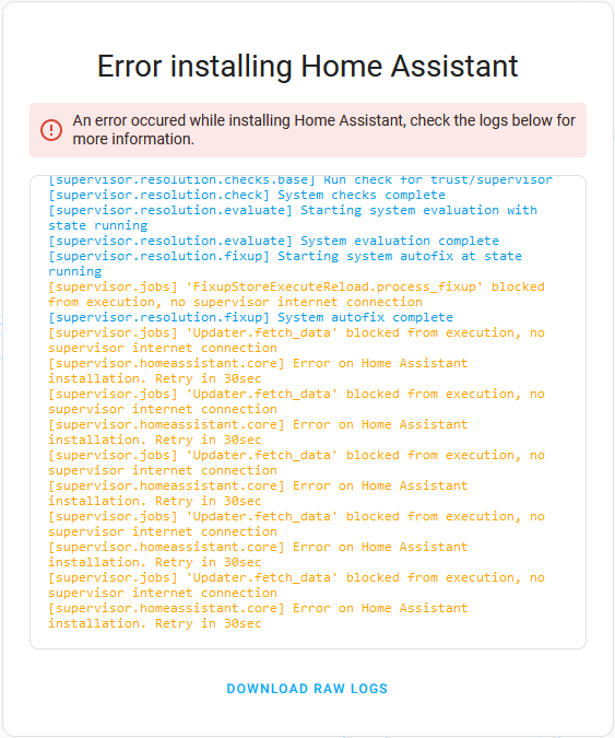

Voici une copie d’écran :
Et voici le fichier log :

23-11-11 07:31:43 INFO (MainThread) [supervisor.jobs] 'CheckDNSServer.run_check' blocked from execution, no supervisor internet connection
23-11-11 07:31:43 INFO (MainThread) [supervisor.resolution.checks.base] Run check for docker_config/system
23-11-11 07:31:43 INFO (MainThread) [supervisor.resolution.checks.base] Run check for ipv4_connection_problem/system
23-11-11 07:31:43 INFO (MainThread) [supervisor.resolution.checks.base] Run check for security/core
23-11-11 07:31:43 INFO (MainThread) [supervisor.resolution.checks.base] Run check for trust/supervisor
23-11-11 07:31:43 INFO (MainThread) [supervisor.resolution.check] System checks complete
23-11-11 07:31:43 INFO (MainThread) [supervisor.resolution.evaluate] Starting system evaluation with state running
23-11-11 07:31:43 INFO (MainThread) [supervisor.resolution.evaluate] System evaluation complete
23-11-11 07:31:43 INFO (MainThread) [supervisor.resolution.fixup] Starting system autofix at state running
23-11-11 07:31:48 WARNING (MainThread) [supervisor.jobs] 'FixupStoreExecuteReload.process_fixup' blocked from execution, no supervisor internet connection
23-11-11 07:31:48 INFO (MainThread) [supervisor.resolution.fixup] System autofix complete
23-11-11 07:32:08 WARNING (MainThread) [supervisor.jobs] 'Updater.fetch_data' blocked from execution, no supervisor internet connection
23-11-11 07:32:08 WARNING (MainThread) [supervisor.homeassistant.core] Error on Home Assistant installation. Retry in 30sec
23-11-11 07:32:43 WARNING (MainThread) [supervisor.jobs] 'Updater.fetch_data' blocked from execution, no supervisor internet connection
23-11-11 07:32:43 WARNING (MainThread) [supervisor.homeassistant.core] Error on Home Assistant installation. Retry in 30sec

J’ai branché un écran sur le Rpi et après l’initialisation, j’obtiens l’écran suivant :
Puis-je aller plus loin ?
Y a-t’il des commandes à rentrer directement sur le Rpi ?
Je ne suis pas du tout familier avec les commandes Linux.

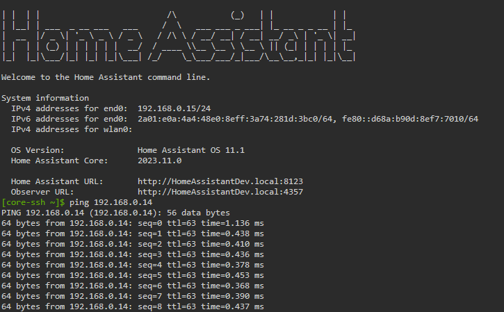

J’ai essayé de me connecter en ssh avec PuTTy à l’adresse 192.168.0.14 qui est l’adresse du RPi (IP statique) fixée depuis ma FreeBox. Cela ne fonctionne pas, j’ai alors essayé de rajouter un fichier ssh vide dans la racine de la carte SD, pas mieux. Puis j’ai reflashé la carte SD avec Raspberry pi imager en activant le ssh, toujours pas mieux.
Peux tu depuis le Shell de ton pi faire un ping sur le 192.168.0.1 ?
Et un ping sur une de tes machines connue sur ton réseau ?
Puis sur www.cern.org par exemple ?
Donc peux tu voir l’extérieur depuis ce haos ?
Là je suis dans HA CLI et je ne sais pas comment accéder au Shell du Rpi.
Je suis relativement débutant sur Linux.
Le ping fonctionne aussi dans la console HA (HA cli)
Lorsque je tape ping 192.168.0.15 (adresse d’un autre Rpi avec HA qui fonctionne) j’obtiens :

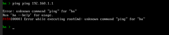

"unknow command « ping » for « ha » "
Désolé, testé sur la console avec mon HA supervised… donc pas exactement pareil.
Je confirme pas dispo sous ha cli

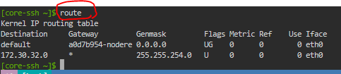

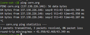

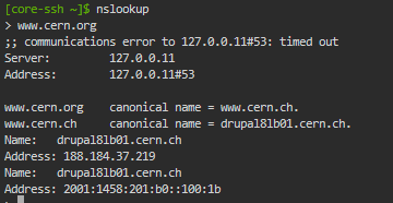

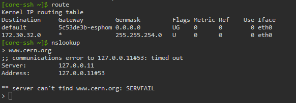

La route par défaut:
et pour la résolution des noms DNS:
et le ping:

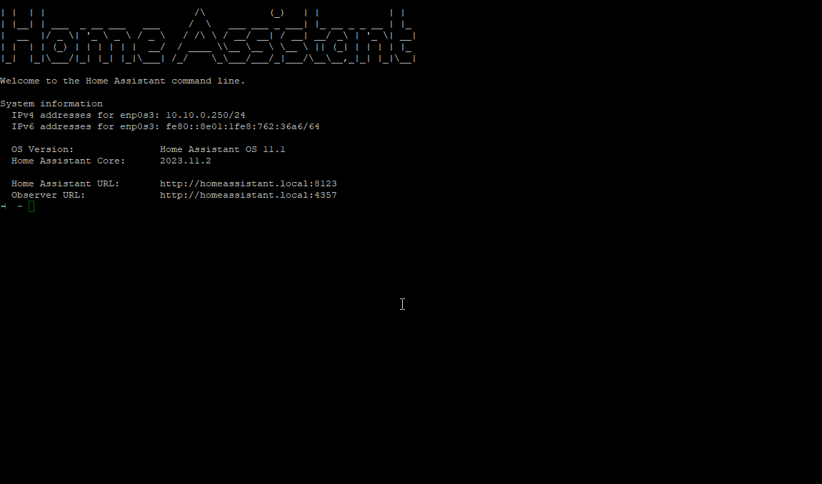

Qu’est ce que cela donne du coup chez toi
As-tu fixé l’adresse IP de ton HA à la main ???
Il semble qu’il te manque les infos DNS
