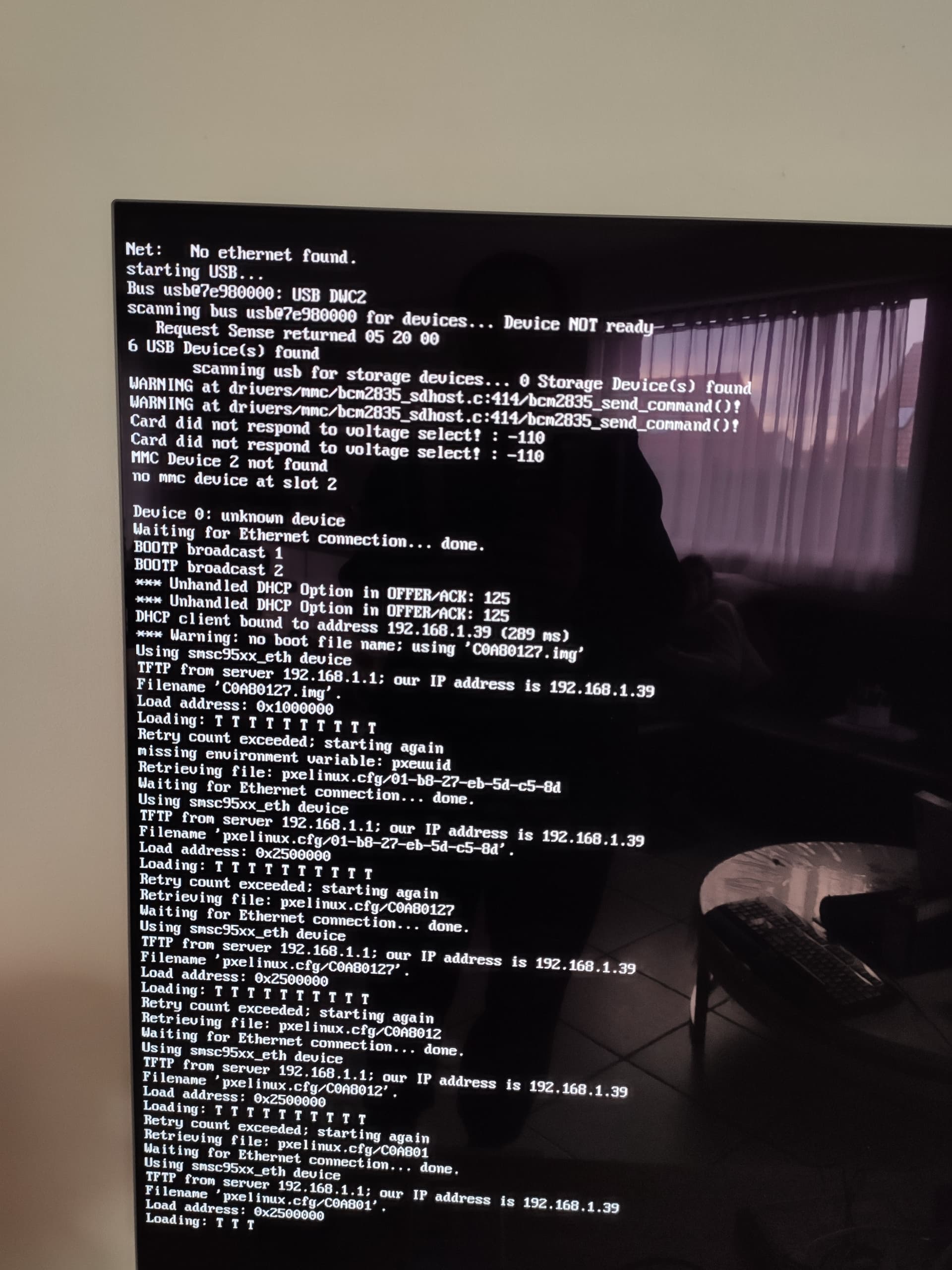

Je suis en ethernet branché directement sur la box orange et j'ai comme erreur no ethernet found et des retry count exceeded et à la fin il passe en mode commande HAOS.
Je joins une photo de l'écran si qq'un peut m'aider j'en serai ravie.

Ok, ca peu être le matériel pas compatible. Ou un manque d’alimentation, faudrait essayer avec une 5V 3A ( contre 5V 2.5A l’officielle ).
Si cela ne fonctionne pas, essaye d’étendre la durée d’initialisation du MSD (5s au lieu de 2s) avec l’option program_usb_timeout=1 dans le config.txt.

Tu as essayé de mettre un hub alimenté pour alimenter le ssd indépendamment du Rpi?
Chez moi je n’ai jamais réussi à booter sur le ssd sans hub. Le rpi démarre plus vite que le ssd et ne parviens pas à booter.
D’ailleurs même avec le hub il m’arrive que ça coince sur certains reset. Dans ces cas là, j’éteins le pi. Je fait un off/on du hub pour ‘reveiller’ le ssd et j’allume le pi et là ça redémarre .

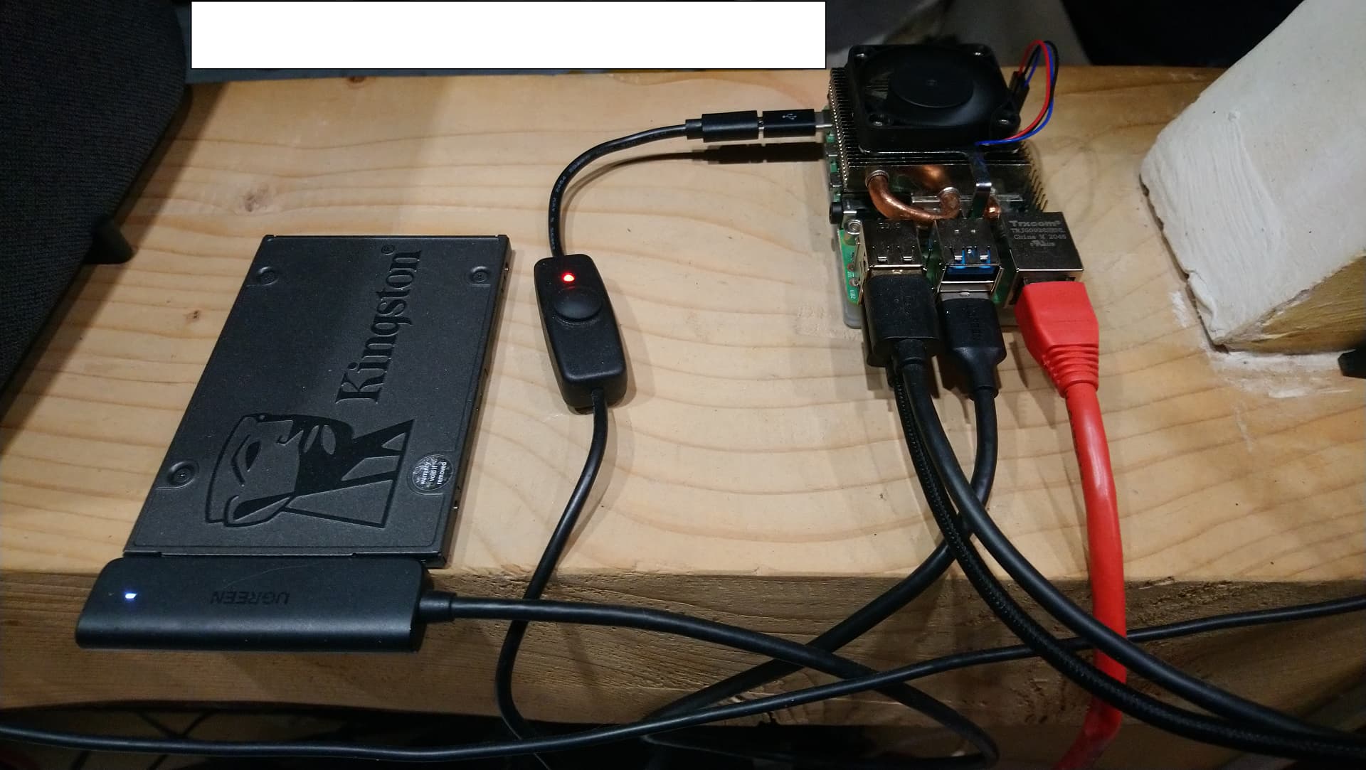

J'ai un hub autoalimenté sabrent comme recommandé sur la page kivabien mentionnée par @WarC0zes plus haut.
Chez moi c'est le seul truc qui a marché, malgré l'utilisation de matos recommandé.
