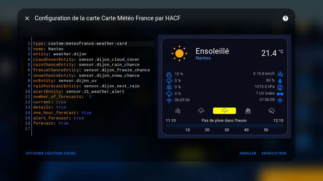

j’ai la carte mais aucune image de soleil/pluie
Faut créer un nouvelle carte vierge, la configurer et utiliser le code ou tu veut. Des anciennes options ont changer et si ta encore ces options dans le code de la carte elle bug.

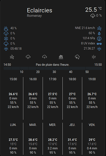

J'ai installé l'addon mais certaines images n'apparaissent pas:
Pourriez-vous m'aider ?
D'avance merci
