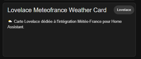

    1. Depuis HACS (Home Assistant Community Store), sélectionner Interface. Puis ouvrez le menu en haut à droite et utiliser l'option Dépôts personnalisés pour ajouter le dépôt de la carte.
    1. Ajoutez l'adresse https://github.com/hacf-fr/lovelace-meteofrance-weather-card avec pour catégorie Lovelace, et faire AJOUTER. Le dépôt de la carte apparaît dans la liste.
  • [color=]3.[/color] La carte de ce nouveau dépôt va s'afficher, cliquez sur image.
    1. Faire le choix de la dernière version béta et utiliser l'option image en bas à droite.

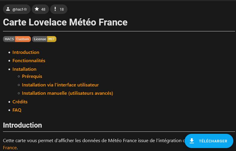

Petite précision, à l'étape 3, le bouton ç'est Télécharger :
Et pareil pour l'étape 4.

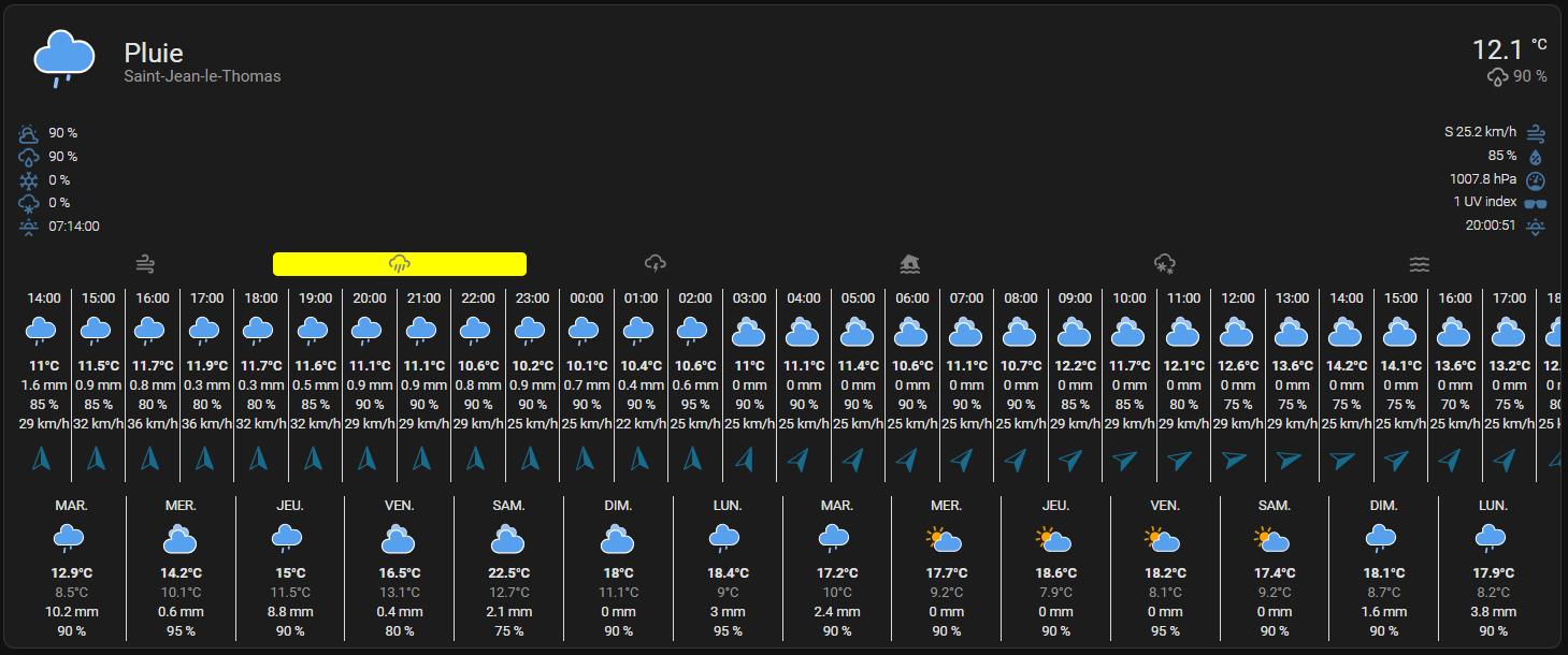

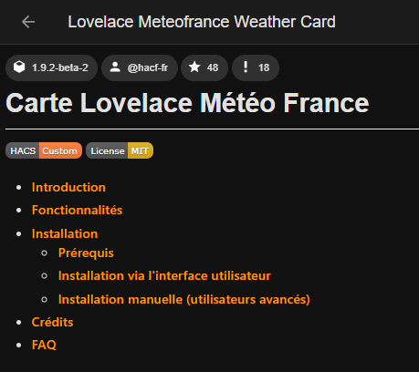

Vous n'allez pas me croire, mais pour éviter toute confusion j'ai rétrogradé mon HA à une période où, ni Météo France, ni hacf-fr/lovelace-meteofrance-weather-card at dev n'étaient installés.
Je suis donc reparti sur un terrain vierge et j'ai suivi scrupuleusement les instructions de Doubledom en installant la version 1.9.2-beta-2
et :
toujours pareil.
Comment est-ce possible ?

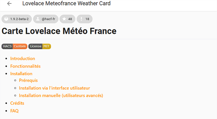

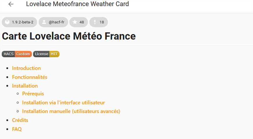

Montre cette carte dans HACS pour voir version et nom ?
et surtout çà !

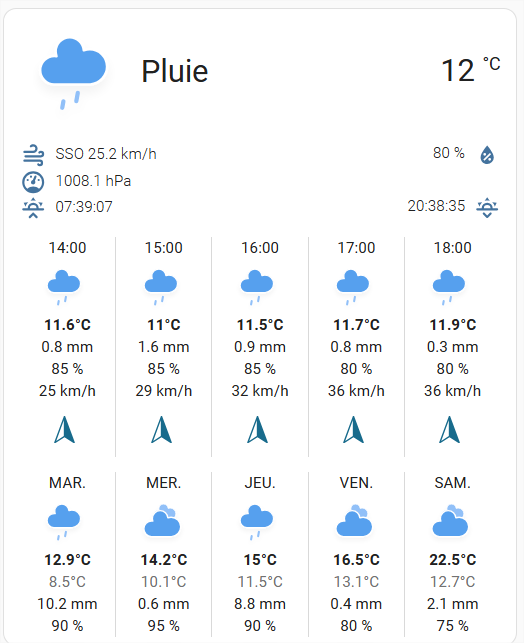

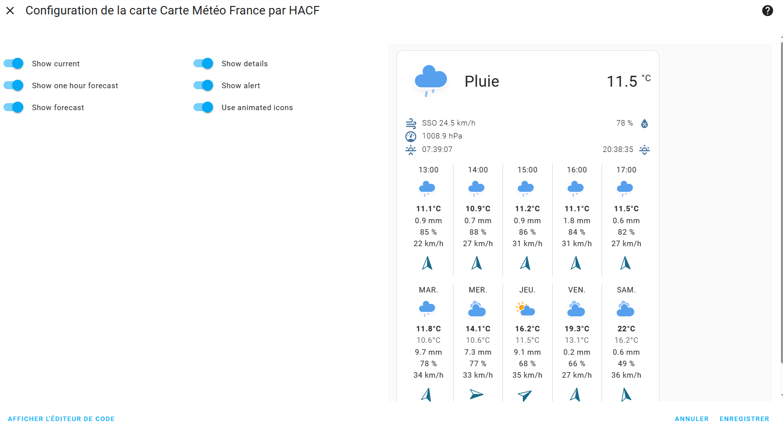

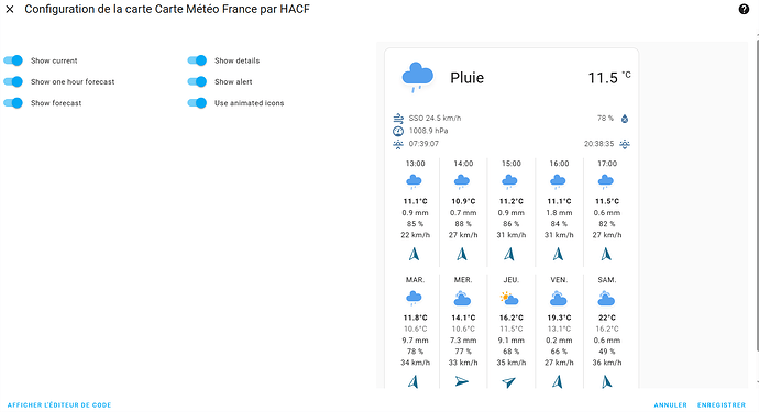

En dehors du fait que je n'ai pas accès à la configuration tout fonctionne bien comme en témoigne cette copie d'écran :
montre ta config avec
en texte !
