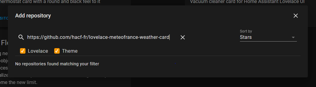

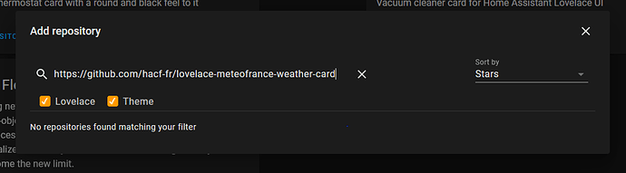

Hello j'ai cette erreur qd j'essaie d'ajouter le repo...
C’est normal car tu n’est pas au bon endroit.
L’ajout du repo est expliqué dans la documentation :+1:.
:sweat: honte sur moi, je n’avais pas vu/lu qu’il fallait la catégorie et comme cela ne marchait pas à cet endroit je me suis jeté sur l’autre add repositorie…qui ne marchait pas plus du coup …erreur de noob :face_with_hand_over_mouth:
Je sens que mes débuts sur lovelace vont être douloureux…50 coups de fouets en place publique…
Du coup ça marche nettement mieux !!! Merci pour cette carte du beau boulot…

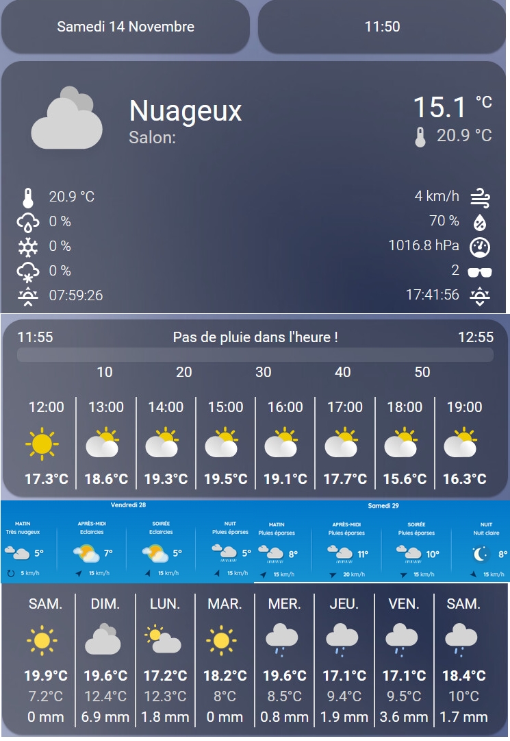

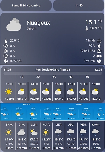

Merci beaucoup pour la carte, elle est vraiment top, par contre je me pose la question de savoir si il est possible d'arriver à ce résultat avec les fonctionnalités disponibles, c'est à dire :
  • temps actuels avec toutes les constantes (ça ok)
  • prévisions sur la journée heure par heure (sur 8h) (ça ok aussi je pense)
  • prévisions des deux prochains jours détaillés (matin, après-midi, soirée, nuit) (ça je sais pas si c'est possible..., exemple issu du site de météofrance, je sais pas si l'api donne ces infos la)
  • prévisions jours par jours pendant les 8 prochains jours (ça ok aussi normalement)
En image, la carte qui serait parfaite pour moi... :
Merci de vos retours !
