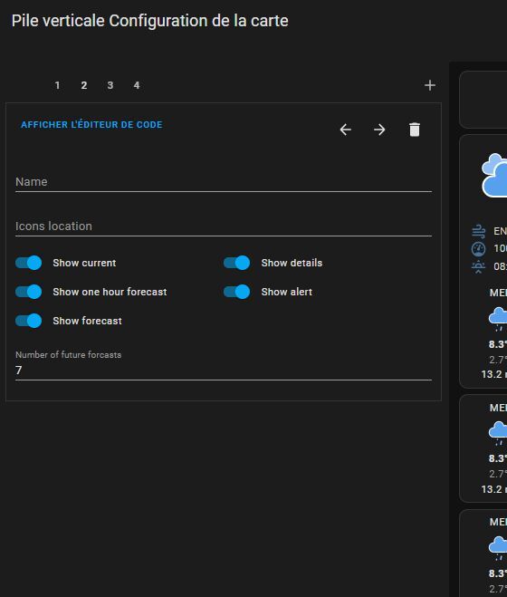

, pas contre, je ne comprends pas pourquoi les options ne s’affichent pas dans l’UI - pas de sélection de l’entité ni des différents capteur, j’ai uniquement « Name », « Icons locations », les 5 sélecteurs d’affichage et le nombre de jour à afficher.
Tout est configurable en YAML (et ça marche), donc rien de bloquant mais j’aimerais comprendre…
Quelqu’un a déjà eu ce comportement ?
[edit] a priori, c’est le point sur l’instabilité de la sélection de l’entité:
Même problème en UI, obliger de configurer en yaml.

Sur ma carte ne figure pas le champ Entity et je ne peux pas afficher plus de 5 « future forcasts » (malgré le 7 qui figure dans le champ) ??
Si je passe en yaml et que je saisis entity: weather.paris, j’obtiens le message « Entity no available weather » ??
Oups ! J’avais oublié d’installer l’intégration Meteo France
je viens de faire l’installation de meteo-France et du lovelace. C’est top, merci pour le travail.
