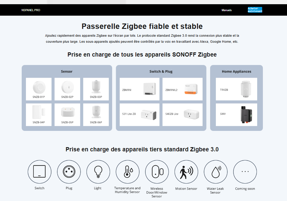

Mais le NS Panel Pro n’est-il pas capable de récupérer les détails de tes pinces, vu que c’est un HUB Zigbee. Ca devrait faire ce que veux de base, non?
Le problème c’est que Sonoff n’a pas au catalogue de capteur d’énergie par pince en Zigbee
Sonoff annonce prendre en charge des capteurs tiers mais pas évident que cela va fonctionner
Faut essayer !
