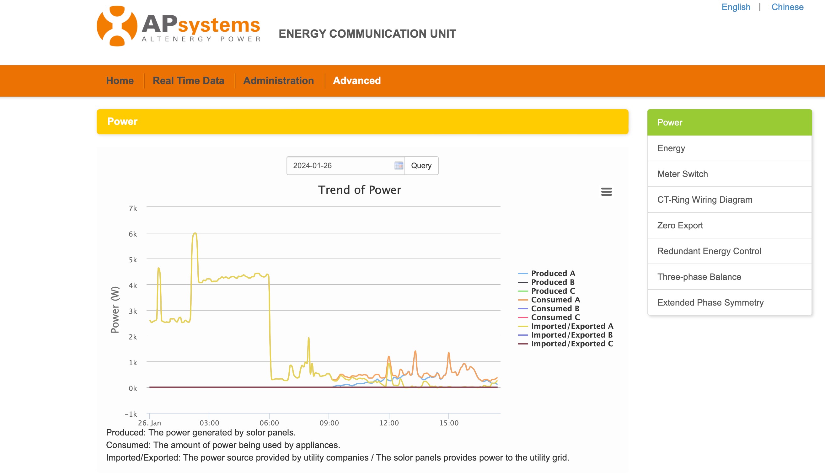

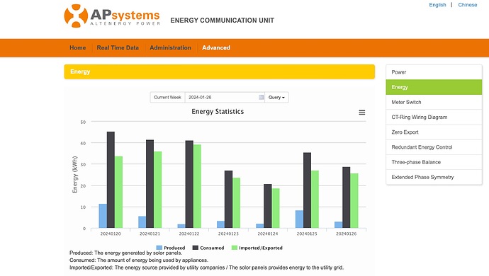

La pince branchée sur l’arrivée de secteur de ta maison sert à élaborer les graphiques de consommation de l’application ECU-C :
OUi j’ai bien ces graphs là egalement, le probleme vient donc de l’integration, puisque la donnée est bien présente au niveau de l’ECU ?
