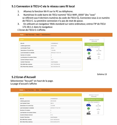

Avez vous essayé de passer par l adresse 170.30.1.1 pour vous connecter et configurer la liaison LAN de votre ECU-C ?
Pour trouver l’adresse IP de ton ECU, recherche les appareils qui commencent par « ESP ».
Personnellement, je l’ai trouvée avec l’application « Fing » après m’être connecté avec le téléphone portable au réseau wifi temporaire de l’ECU (voir la doc. de l’ECU pour l’activer).
Désolé pour mon retour tardif. Lorsque je tape 172.30.1.1 dans mon navigateur, rien n’apparait…

Bingo ! J’ai enfin trouvé. Solution pas très scientifique… J’ai tapé toute les chiffres de 1 à 99 sur l’adresse 192.168.1.XX et je suis tombé sur mon ECU avec 192.168.1.58
