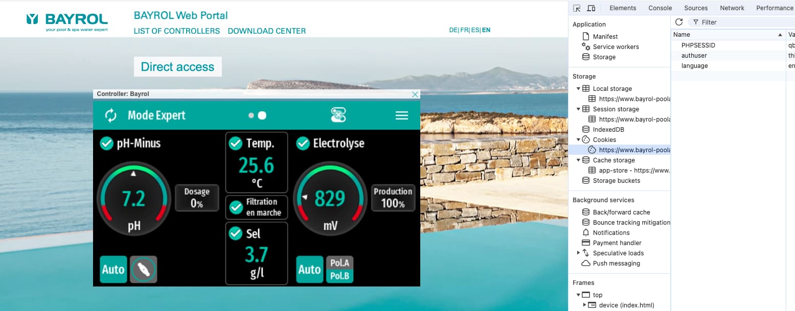

@Tibsan j’ai développé un addon pour récupérer les infos de mon AS5 via MQTT. Tu peux installer l’addon bayrol-poolaccess-mqtt via le repo github /tdenolle/hassio-addons. Les retours sont les bienvenus
Oh genial merci je m’en occupe rapidement !!
J’ai un petit souci je n’ai pas les valeurs attendues dans le storage (il n’y a rien dans local storage)
Edit : C’est bon pour le token, il fallait bien cliquer sur le lien après avoir clic sur applink et je n’avais pas fais ça

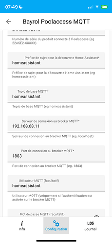

Salut, Ton HA est virtualisé ou en raspberry? Moi ça ne fonctionne pas la connexion à mon serveur mqtt

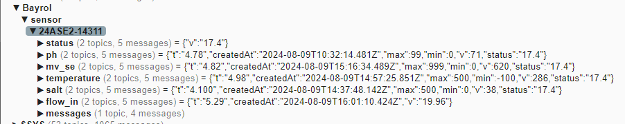

Bonjour, débutant HA, j’essaie d’intégrer mon AS5 mais je bloque après le démarrage du module qui semble bien configuré car si j’écoute mqtt je trouve bien un topique bayrol avec mes valeurs mais après que faire pour afficher ces valeurs (je ne le retrouve pas en appareil sous mqtt ?
Bonjour je suis virtualisé. Tu es dans quelle configuration ?
Proxmox classique, serveur mqtt via module complémentaire donc dans la meme vm.

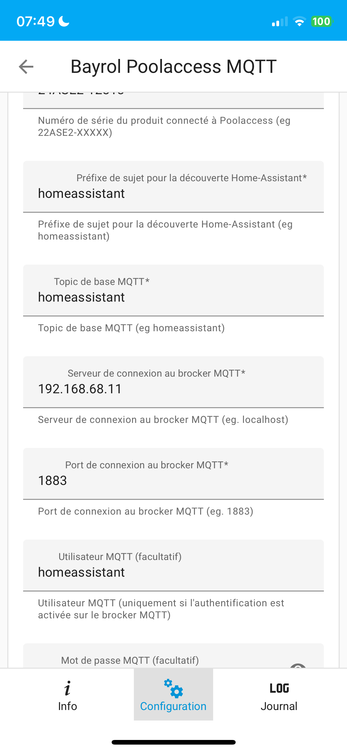

Tu pourrais me faire un screen de ta configuration ?
Edit: j’avais un souci de credentials j’ai réussi à le connecter !
Chez moi il est detecté dans appareil et services / mqtt.
Tu peux essayer de faire les trois petits points et Recharger sur l’addon mqtt.
Sinon peut être qu’il ne publie pas dans le topic homeassistant qui permet l’auto detection. Verifie ta config:

merci, j’ai trouvé entre temps, effectivement j’avais pas publié dans le topic homeassistant
