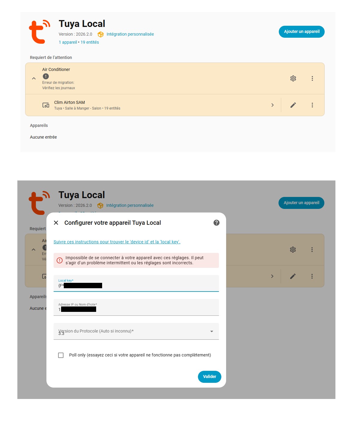

Erreur de migration ??!!

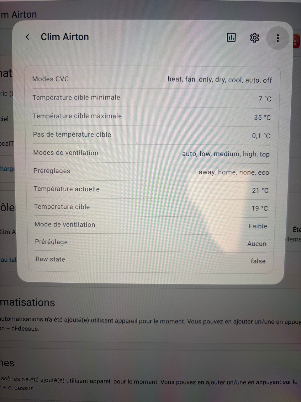

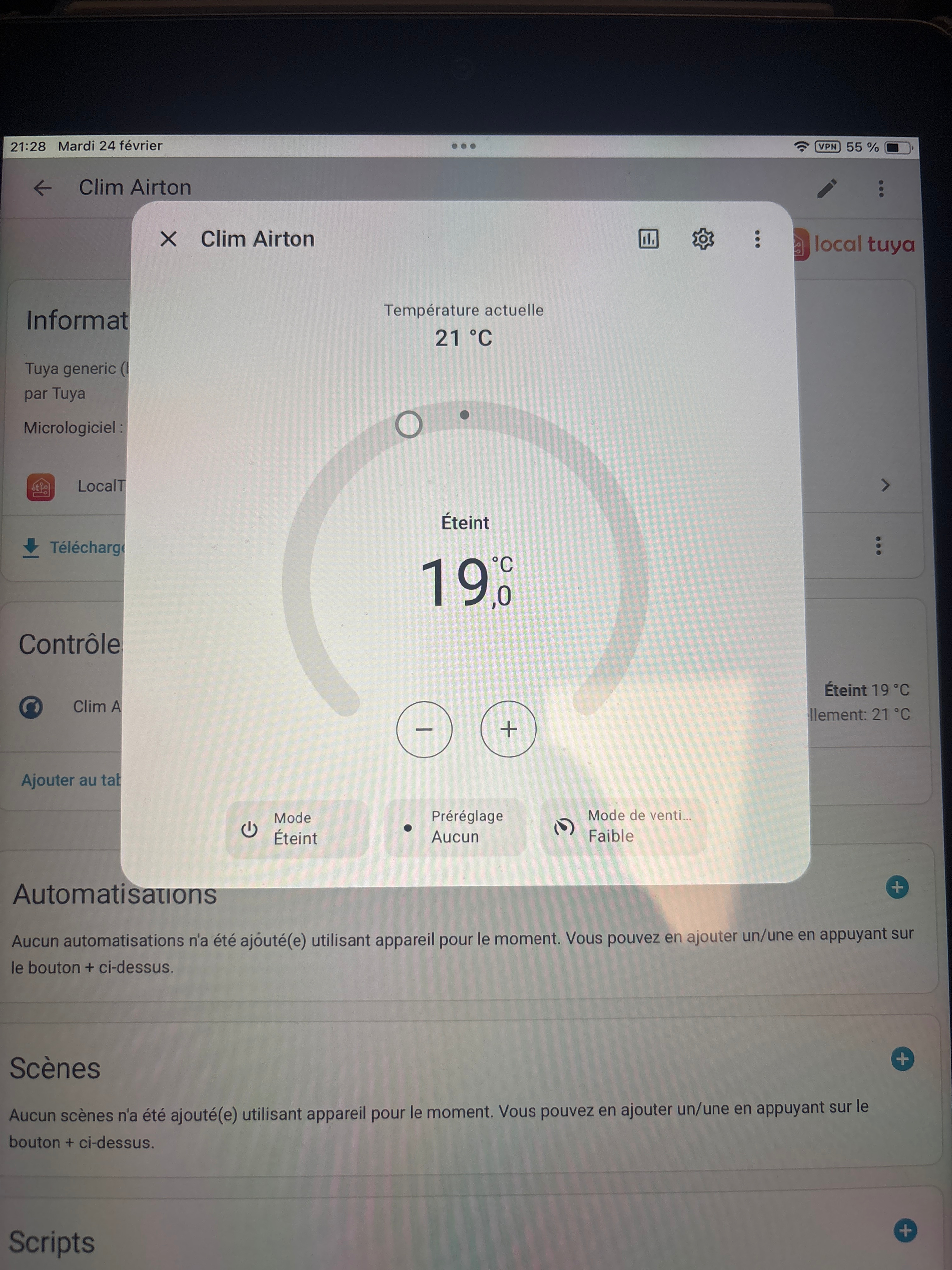

Je teste LocalTuya intégration mais je galère dans les réglages. J’ai suivi les étapes de Jean-Marc postée en 2023 mais l’intégration plante dès que j’ajoute HVAC_MODE_COOL.
Pour le moment, je bidouille avec les réglages proposés et j’ai obtenu ce résultat sans swing.

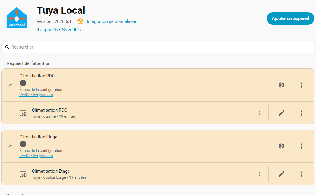

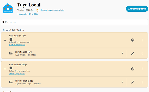

Bonjour, pour ma part, depuis les dernières mises à jour, ça ne fonctionne plus..
Cette erreur provient d'une intégration personnalisée
Enregistreur: custom_components.tuya_local
Source: config_entries.py:796
intégration: Tuya Local (documentation, problèmes)
S'est produit pour la première fois: 13:49:39 (1 occurrence)
Dernier enregistrement: 13:49:39
Error setting up entry Climatisation RDC for tuya_local
  File "/usr/src/homeassistant/homeassistant/config_entries.py", line 796, in __async_setup_with_context
    result = await component.async_setup_entry(hass, self)
  File "/config/custom_components/tuya_local/__init__.py", line 994, in async_setup_entry
    for e in device_conf.all_entities():
  File "/config/custom_components/tuya_local/helpers/device_config.py", line 135, in all_entities
    for e in entities:
TypeError: 'NoneType' object is not iterable
Donc je reviens sur la précédente version fonctionnelle...je suis vraiment le seul à avoir ce souci?
Hello, pas de soucis chez moi, mais j’ai des copies en local des fichiers de devices (que je recopie à chaque maj)
Alors je fais la même chose, enfin je pense, je fais la mise a jour, ensuite , je remet le fichier airton**.yaml , mais ça plante. Il ya a d'autres fichiers a remettre après la mise a jour?
Au fait , pas de réponse du développeur de tuya-local pour intégrer les clima airton?
Je ne fais rien d’autre de mon côté. Et non pas de news du dev
Re, désole, j'essaie de comprendre..
Tu es sur quelle version du core? tu n'as rien modifié dans la structure de l'intégration, climate.py ou autre ? Tu ne remet que le fichier airton_climatisation.yaml ?
Edit : J'ai modifié le fichier de configuration airton_climatisation.yaml qui ne respectait pas les nouvelles normes de nommage dans mon cas...si ça peut aider certains...
