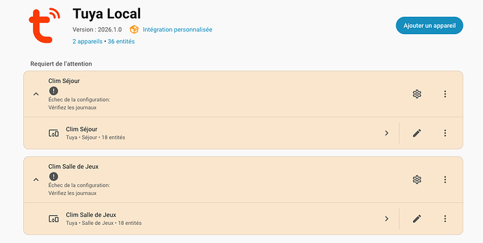

BOnsoir à tous !
Je pense avoir un problème sur ma config des clim Airton avec Tuya_Local depuis la mise à jour Homme Assistant de ce jour, version 2026.1.2
En effet, sur la page de l’intégration, mes deux clim sont en erreur de configuration:

Honnêtement je ne sais pas par où attaquer, j’espère juste ne pas être le seul car à l’heure actuelle je n’ai plus accès à mes Clim…
@Jean-Marc_Collin si tu passe par là, je sais que tu as le même fichier de config pour les clim donc peut-être le même problème…
Salut, regarde Integration clim airton - #98 par Jean-Marc_Collin , ton fichier a du disparaitre avec la mise à jour, juste tu le remet et c’est reparti.
De mon coté à chaque fois que je mets à jour Tuya Local, je recopie mes fichiers avant de démarrer sinon il les perd. Si vous voulez voter pour cette feature request, il va peut être le faire un jour: Enhancement: add a user directory in which we can put our own devices files · Issue #2290 · make-all/tuya-local · GitHub
Merci pour le conseil mais c’est aussi ce que je fais depuis le départ, comme l’avait conseillé @Jean-Marc_Collin .
J’ai également voté pour la feature request, évidement ce serait bien plus pratique.
Du coup aucun de vous n’a eu le soucis avec la mise à jour de ce jour??
ah effectivement je te confirme, souci également de mon coté, même en remettant le fichier yaml airton… j’ai restauré en attendant une soluce..
Ah ben tu me fais plaisir, (même si au final c’est gênant :neutral_face: ).
Je pense qu’il faut qu’on cherche du coté de l’intégration custom, quelque-chose à changé dans le core et ça ne matche plus….
C’est quoi votre soucis ? Ça a l’air de marcher chez moi
La configuration local_tuya pose problème avec la dernière mise à jour de home assistant core qui est tombée ce jour.
Tout est dans mon post de cet après-midi.
Tu n’as pas eu la mise à jour ?
