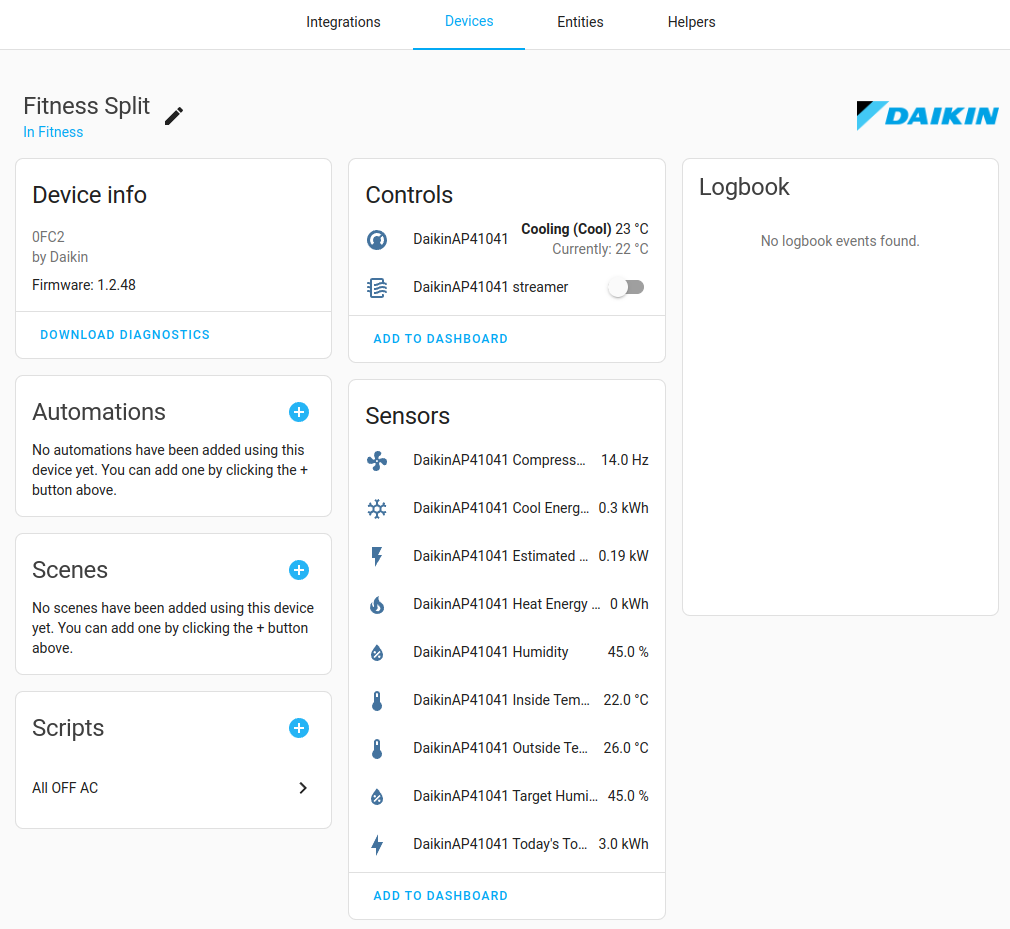

Je me répond à moi meme
En fait, pas besoin d’ajouter de clé api, ou autre.
J’ai juste mis l’ip et hop tout est ok
Le plus souvent, Le fait d’expliquer son problème le résout à moitié. Voila qui est fait !!
