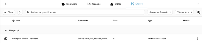

Salut, ça fait un moment que je l’ai fait, mais dans Appareils tu fais ajouter une intégration, là tu cherches climate (celui que tu as installé) et tu suis la procédure, il faudra sélectionner le module concerné, il va te créer le climate correspondant
Je l’ai déjà fait, ça créer une entrée que je retrouve dans zWave. C’est ça ?
Oui, tu as bien le climate.
Après, comme t’as dit @Idaho947 , il faut utiliser la bonne carte. Je ne me rappelle plus, je crois que j’avais copié un exemple yaml, mais essaye : ajouter une carte, par entité, et sélectionne ton entité climate
Non tu dois appeler l’entité que tu as créé dans la carte prevue a cet effet. Il faut aussi installer la carte donnée dans la doc avec hacs
