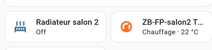

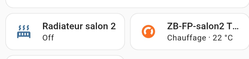

J’ai un nodon SIN-4-FP-21, j’ai fait une tuile avec l’affichage standard sans climate, puis créé un climate avec ton intégration.
Quand je change le mode de chauffage avec la tuile standard ca ne modifie pas le mode sélectionné avec la tuile climate.
Quand je change par la tuile climate la tuile standard ne prend pas le changement, et de toute façon la tuile climate revient seule en une seconde à comfort.
Peux tu m’aider ?

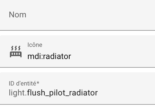

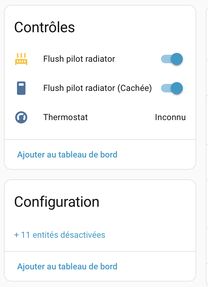

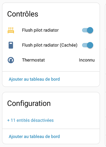

J’ai un Qubino en zWave pour gérer le fil pilote des radiateurs. J’ai installé l’intégration ha-pilot-wire et créer l’entrée Thermostat. Par contre, ça ne marche pas. Je m’attendais à voir disparaître Flush pilot radiator et voir le thermostat pour pouvoir sélectionner comfort, comfort -1 … ?

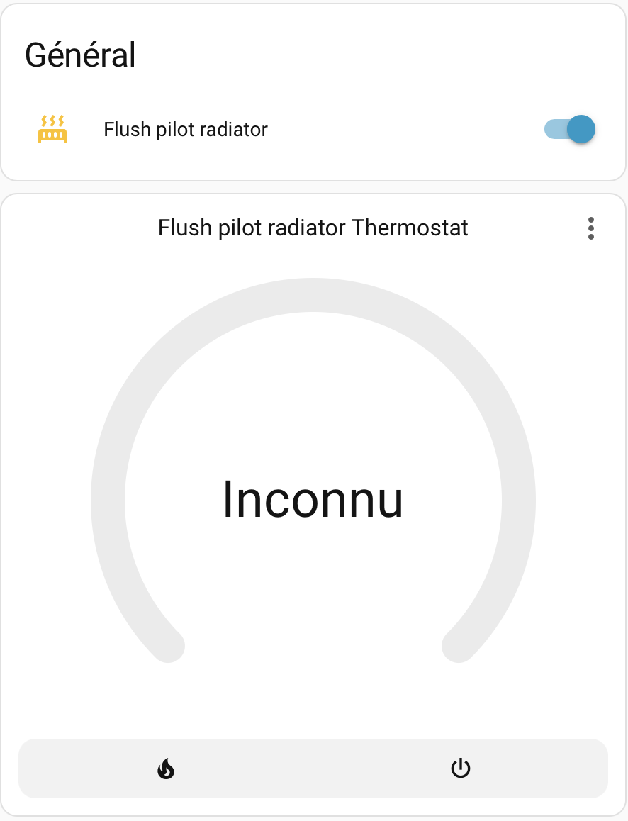

Dans le visuel Flush pilot radiator Thermostat, si je selectionne Hors gel par exemple, j’ai ce message d’erreur :
Échec de l'exécution de l'action climate/set_hvac_mode. 'NoneType' object is not subscriptable
Ou j’ai merdé ? Merci pour votre aide.

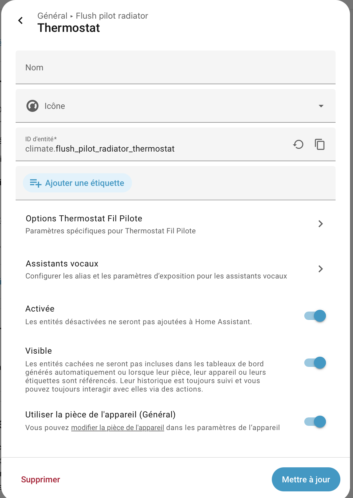

Il faut utiliser la carte qui va avec.
Comment je trouve cette carte ?
En regardant le mode d’emploi :
Je suis désolé mais je ne comprends pas.
Je dois modifié quoi ? Comment j’accède à ce fichier configuration.yaml ?
Je ne vois pas comment je converti light.MON_ELEMENT en climate.MON_ELEMENT ?
