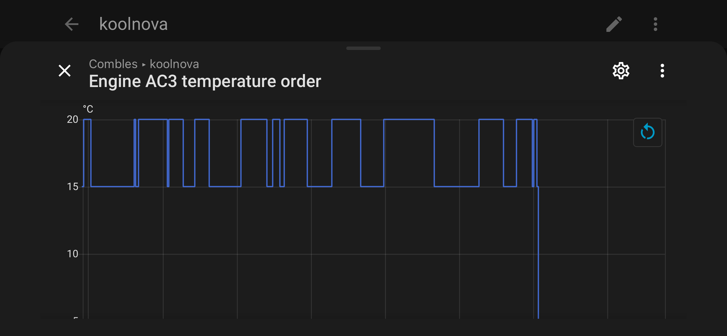

Donc quand j’ai une chambre qui demande de la chaleur , en 3 min de fonctionnement c’est réglé et je multiplie les courts cycle.
C’est pour ça que j’aurais aimé pouvoir mettre un hystérésis plus important ( surtout que visiblement avec d’autres sondes je vois que j’ai 0.3 au lieu des 0.5 supp et inférieure qu’ils annoncent) mais ça on peut pas le faire

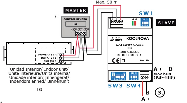

Ça y est koolnova m’a réglé le problème, j’ai du basculé un switch sur leur gateway, de la la télécommande LG redevient maître et je peux désormais faire la prise de température sur la télécommande et non plus sur le gainable

Ensuite, est ce que quelqu’un a tester l’intégration avec des télécommandes filaires? (j’ai fais le choix lors de l’installation de ne pas être tributaire du sans-fil pour les batteries, les problèmes de propagation,…).
Merci d’avance pour vos réponses.
Je me réponds à moi même, au cas cela puisse servir a quelqu’un.
Aucun problème de compatibilité puisque les télécommandes son sur la prise BUS, aucun soucis ou interférence avec le modbus.

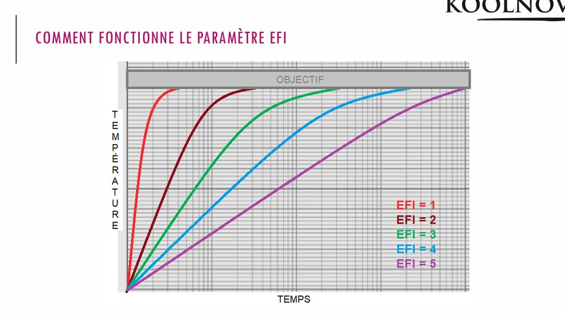

Il y en a qui ont essayé EFI5 ?
Vous laissez en auto la ventilation dans les pièces ?
J’aimerai bien un peu réduire le nombre d’allumage la pompe à chaleur pour la faire tourner plus longtemps mais moins fort.
qu’appelles tu le “koolnova 2.0” ?
Les infos ici :
Alors j’a soulevé ce point à mon installateur car ma machine faisait des cycle courts trop souvent.
évidement is avaient surdimensionnés l’installation donc la maison chauffe en 2 min.

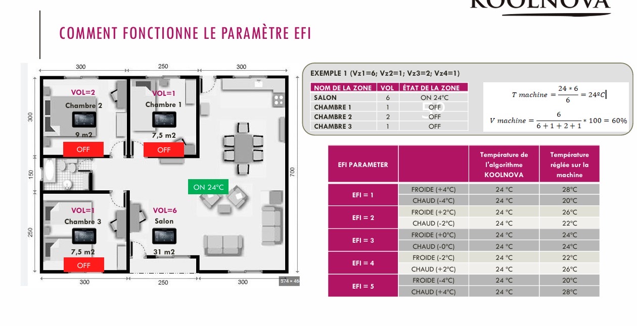

Néanmoins j’ai réussi à trouver des documentations sur l’EFI.
je suis en train de tester mais en gros,
Si installation surdimensionnée → EFI 5
Si sous dimensionné → EFI 1
Après faut trouver le bon réglage en fonction des volumes et des déperdition
tu peux suivre les cycles dans le sensor de température de consigne dans HA ça te donnera une idée
