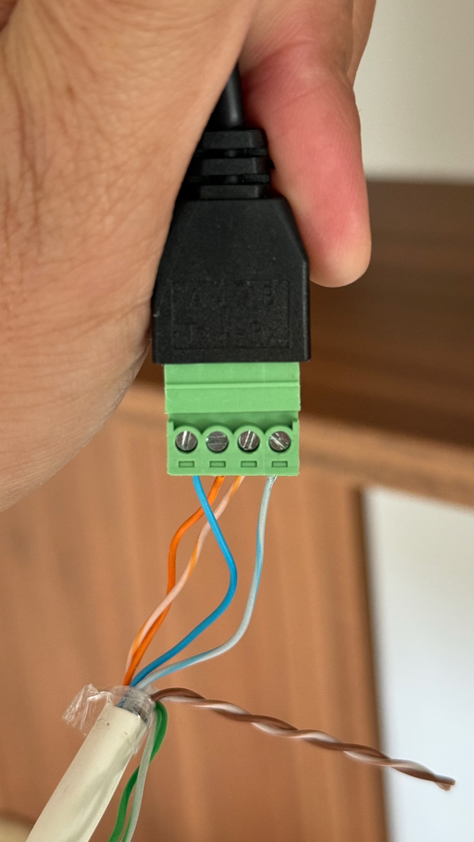

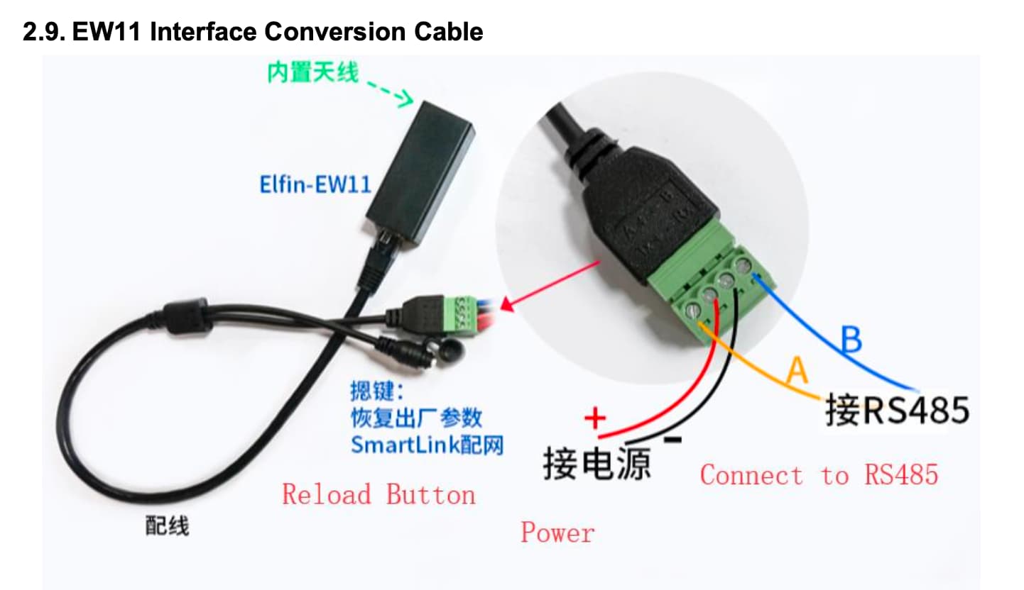

J’ai achete un nouveau EW11 au cas ou et reteste. Le EW11 est branche comme la documentation de celui-ci l’indique. Le koolnova est connecte comme indique dans la Doc de l’integration.
Cette fois-ci il y a des erreurs dans le log sur Modbus mais ca ne me parle pas beaucoup.
Si quelqu’un a des idees?

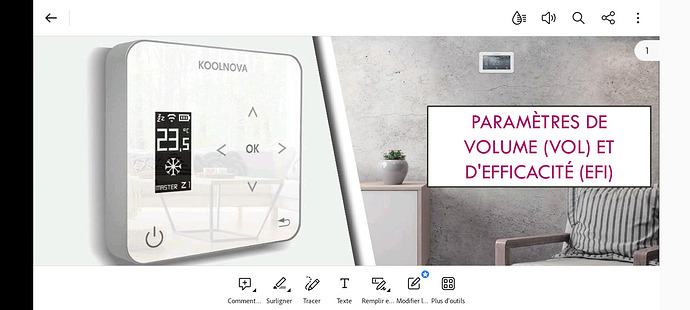

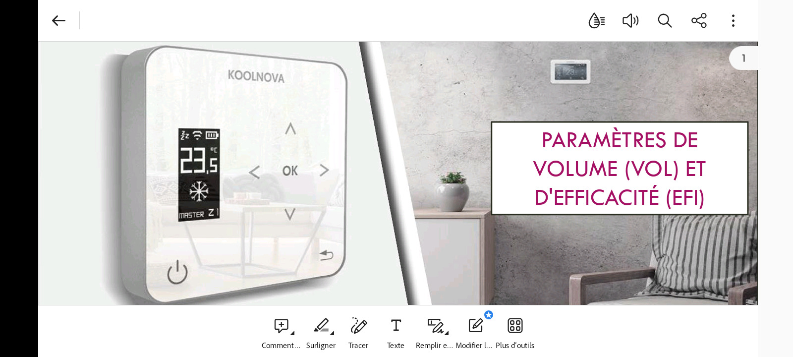

Bonsoir a tous,
Pour information, issue de la doc officielle le calcul du paramètre vol se calcul de la manière suivante :
Ex pour une maison de 55m2 :
Salon 31m2 : (31/55)*10 = 5.63 donc paramètre vol a 6
Chambre 1 : (7,5/55)*10 = 1.36 donc vol a 1
Chambre 2 : (9/55)*10 = 1.63 donc vol a 2
Chambre 3 : (7,5/55)*10 = 1.36 donc vol a 1
Il faut arrondir a l’unité la plus proche.
En esperant que cela eclaircisse la comprehension et en aide certains.
Ps @Yolav merci pour tes explications sur la bidirectionnalite
En revanche j’ai mis des sondes de température sonoff sous mes koolnova, on est très loin des 0.5 degrés en plus et moins soit 1 degrés de la température de consigne.
J’ai à peine 0.3 degrés de delta sur les sonoff durant un cycle .
Avez vous fais des constats similaires ?
Merci pour les précisions !
De quelle doc officielle est-ce que tu parles ? Je ne pense avoir jamais vu cette explication avant…
J’ai retrouvé un message de leur part , c’est l’int 45 qui active la bidirectionalité
C’est la doc qui m’a ete fournit par le SAV suite a un contact apres installation.
