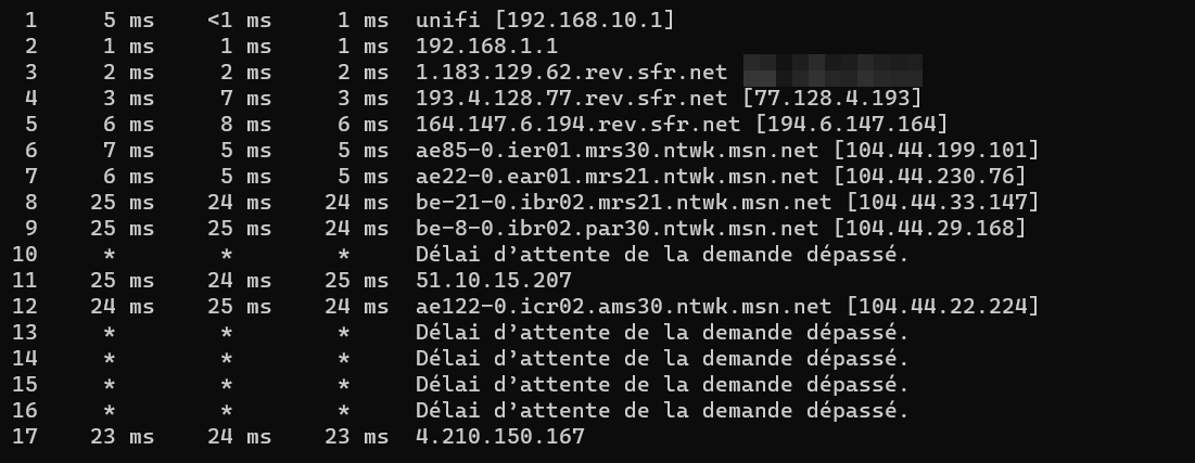

Pour tester : https://apis.groupe-atlantic.com
En 5G : Token non trouvé (normal)
Depuis mon routeur (connexion starlink) : time out
Bonjour, désole je n’avais pas vu votre message. non ce n’est toujours pas resolu. J’ai relancé le support cozytouch ce matin mais je n’espere aucune reponse …
Avez vous un routeur en plus de la box ou une solution de filtrage autre ?
le traceroute montre que c’est bien chez eux que ca ne repond pas , ca sort bien de chez moi

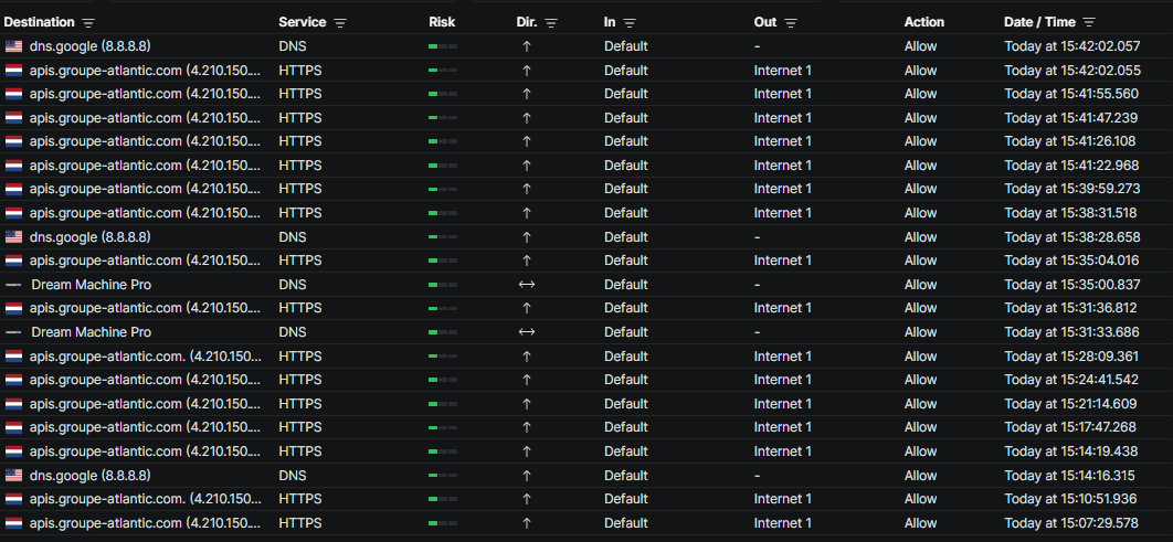

Thomas, vous êtes chez quel opérateur et avez vous un routeur ?
On m’a installé une PAC alfea duo S il y a 3 semaines, je me suis bien amusé avec l’intégration de gduteil et je serais triste de perdre les super tableaux de bord et automatismes que j’ai développés (je dois dire avec l’aide de ChatGPT).
Bonne nuit
Je suis chez RED et oui j’ai une installation reseau specifique avec un firewall Ubiquiti, plusieurs switchs et points d’acces. On a une grosse surface à couvrir avec 2 maisons dont une qui sert de gites. Donc ma box n’est utilisé que pour un lien reseau gigabit. Ce qui me permet aussi d’avoir de la visibilité sur les differents flux, ports …
