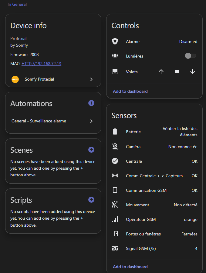

J’ai fait deux fork de cette intégration :
  • le premier (v 1.2.6) qui ne remonte que l’opérateur et la force du signal.
  • le second (v 2.0.0) qui remonte les éléments de l’alarme.
  1. Peux-tu vérifier que tu es bien en version 2.0.X ? On peut le voir sur la page de l’intégration.

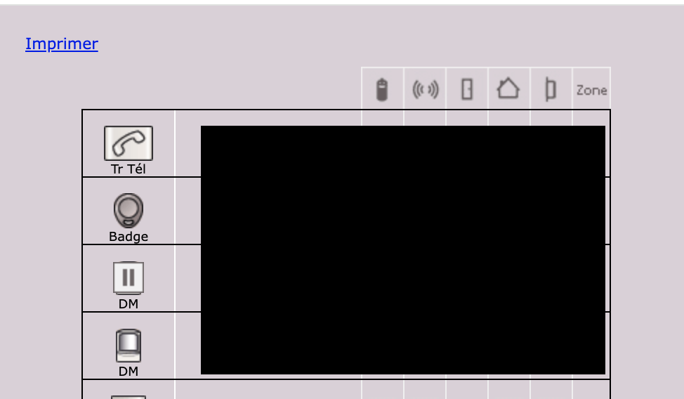

  2. Pour récupérer les éléments, l’intégration va parser le tableau de la page « /u_plistelmt.htm » de “utilisateur”. Il s’agit de la version imprimable de la liste des éléments.
    La page http://@IP_de_l’alrme[:port]/fr/u_plistelmt.htm existe-t-elle sur ta centrale ? Si oui, l’URL est-elle bien la bonne. Si non, pourrais-tu regarder si une page équivalente existe.
    [port] est facultatif si tu utilises le port 80.
    Chez moi, elle ressemble à cela :

Merci Aurore pour ce fork avec l’état des éléments, c’est vraiment top.
Je l’utilise avec une protexion 400 avec le Micrologiciel : 2013 (v10_3). Il me semble que la durée de la mise à jour de la remontée de l’état des éléments est très variable. Parfois presque immédiat, parfois plusieurs minutes, parfois jamais (???).
Y a t’il un moyen de controler et de corriger de problème ?
Le rythme de mise à jour des capteurs est défini par l’intégration (voir capture ci-dessous) et va de 05 à 3600 secondes. Plus le délai est cours, plus les piles de la centrale se vident vite (l’alimentation électrique n’alimente pas la centrale, elle sert juste à détecter une coupure d’élec).
J’ai aussi remarqué que la centrale à tendance à planter si on la sollicite trop souvent et qu’elle ne réussit plus à voir les changements d’états (même en dehors de HA). L’interface web est antédiluvienne. :frowning:
Personnellement, je fais un polling toutes les 3 minutes, ce n’est pas parfait mais c’est mieux que rien (et avec la fin de la 2G et donc de l’envoi de SMS c’est toujours mieux que rien).
