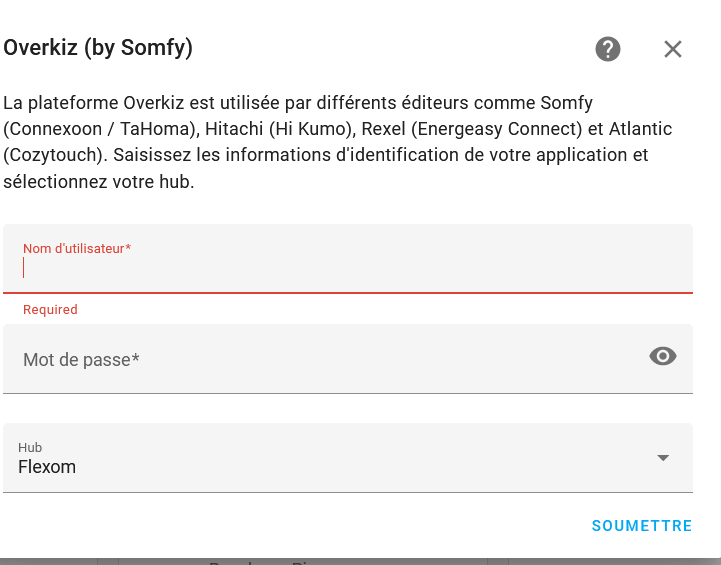

Côté HA
Normalement, après redémarrage, vous aurez toutes vos entités, pièces etc. ! Après, « y a plus qu’à » :wink:

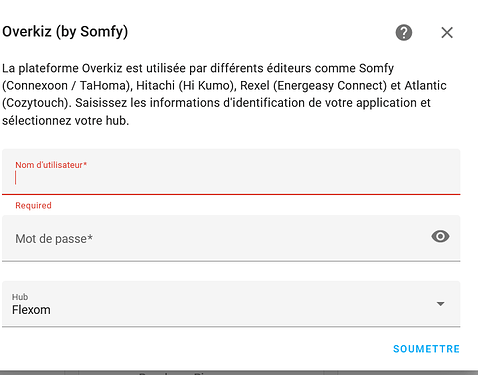

Pour ceux qui se poseraient la question comme moi, il semble que ça ne fonctionne pas avec les passerelles Flexom 2.0 (impossible de s’authentifier que ça soit avec le composant Overkiz core ou HACS)
