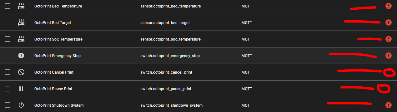

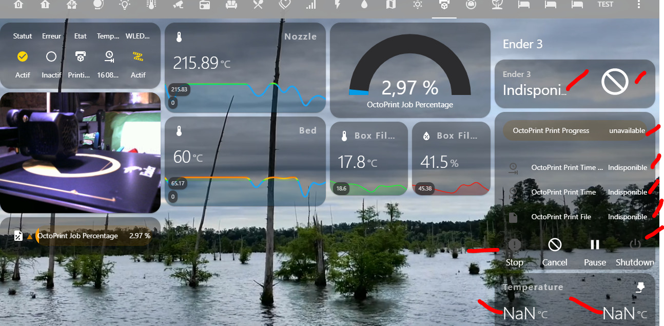

c’est top ce que tu as fait, j’ai recu ma ender il y a peu, integration de base pour commencer, et tu m’as donné envie d’allez plus loin, donc jee viens de mettre en place pour la ender et octoprint, le mqtt, cela ne se passe pas comme prévu :
la plus part des entités sont indisponibles :
donc forcement
tu aurais une idée par hasard?
@DcJona je sais que tu es plutôt à l’aise aussi avec mqtt, au cas ou tu passerais par là :wink:
De souvenir j’avais ça à l’installe.
Si tu lance un print ça devrait tourner.
Ou alors un petit reboot ?
merci pour ta réponse ^^
déjà reboot, plutot 2 fois qu’une :wink: octoprint, le RPI hebergeant octoprint, HA et meme l’imprimante lol
meme résultat malheureusement.
les conditions sont bien requisent, en effet lorsque je lance une impression, les cards apparaissent, le soucis reste les entités qui viennent de mqtt visiblement qui ont bien été créée mais reste indisponibles :confused:
Bon trouvé !
