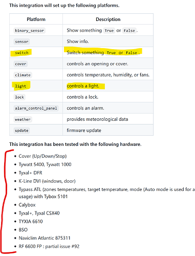

Je n’ai pas vraiment vu dans les sujets parlé de ces modules 5610 / 5612 / 2600 / ….. Il est souvent fait référence au pilotage des volets roulants par contre
J’envisage de mettre une Tydom Home et ces modules émetteur / récepteur ceci afin de pouvoir piloter les lumières indépendamment au cas ou HA est en rade.
De plus à deux ou trois endroits je ne voudrais pas tirer de câble mais mettre juste un inter et ce module. Un trou et hop c’est en place
Et accessoirement avoir donc la possibilité de les intégrer dans HA pour les piloter aussi et avoir un retour de l’état des lumières.

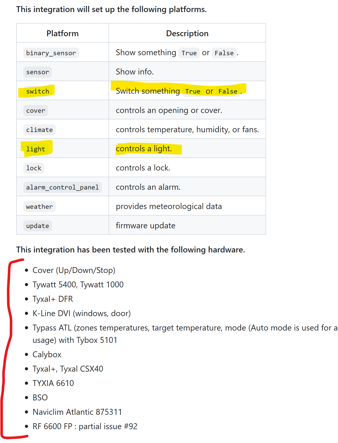

Le site parle bien de switch et de light mais dans la liste testé les modules que je vise ne sont pas mentionnés
Donc qui utiliserait ceux-ci afin de me confirmer que c’est fonctionnel dans HA ?
Ou savez-vous comment demander à CyrilP sans ouvrir une issue sur son Github ?
Par avance merci
Les émetteurs tel que tyxia 2600 pilotent obligatoirement un récepteur tyxia 5610 ou un double récepteur 5612. Dans HA il remontent en tant que lumières (light) par exemple.

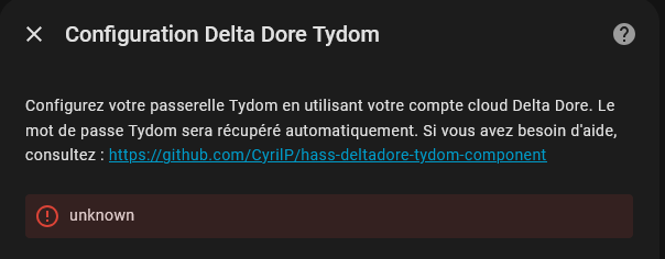

J’arrive pas a faire l’intégration avec le compte cloud, j’ai une erreur unknown:
et dans les logs j’ai ça :
  File "/config/custom_components/deltadore_tydom/tydom/tydom_client.py", line 187, in async_get_credentials
    raise TydomClientApiClientAuthenticationError(
        "Tydom credentials not found"
custom_components.deltadore_tydom.tydom.tydom_client.TydomClientApiClientAuthenticationError: Tydom credentials not found

J’ai vérifié mon user/mot de passe, j’ai mis des caractères spéciaux qui passe bien.

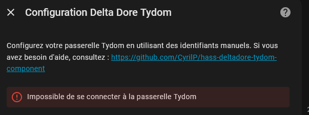

J’ai essayé en mode direct mais j’ai l’erreur suivante :
Je ne sais d’ailleurs pas ou on configure le mot de passe du boitier tydom (j’ai mis le mot de passe cloud, le seul que j’ai et les 6 dernier chiffre de la mac ne fonctionne pas mieux).

  File "/config/custom_components/deltadore_tydom/tydom/tydom_client.py", line 276, in async_connect
    connection = await session.ws_connect(
    ...<10 lines>...
  File "/usr/local/lib/python3.13/site-packages/aiohttp/client.py", line 1093, in _ws_connect
    raise WSServerHandshakeError(
    ...<5 lines>...
aiohttp.client_exceptions.WSServerHandshakeError: 401, message='Invalid response status', url='wss://X.Y.Z.Z/mediation/client?mac=xxxxxxxxxxxx&appli=1'
  File "/config/custom_components/deltadore_tydom/config_flow.py", line 437, in async_step_user_manual
    await tydom_hub.test_credentials()
  File "/config/custom_components/deltadore_tydom/hub.py", line 150, in test_credentials
    connection = await self._tydom_client.async_connect()
  File "/config/custom_components/deltadore_tydom/tydom/tydom_client.py", line 296, in async_connect
    raise TydomClientApiClientCommunicationError(
        "Error fetching information",
    ) from exception
custom_components.deltadore_tydom.tydom.tydom_client.TydomClientApiClientCommunicationError: Error fetching information

Re, en mode cloud, tu as bien mis “mediation.tydom.c o m ” au niveau du hostname ? Tu as bien saisie les 12 caractères de ta MAC Tydom ?Tu as le bon mail et mot de passe ? Moi cela est passé sans soucis.

Elo, merci j’avais pas lu le formulaire, je m’étais l’ip de mon tydom. Cela n’a pas fonctionné tout de suite, il a fallu également bien mettre
l’@MAC avec des lettres en MAJUSCULE
pour que cela fonctionne.
