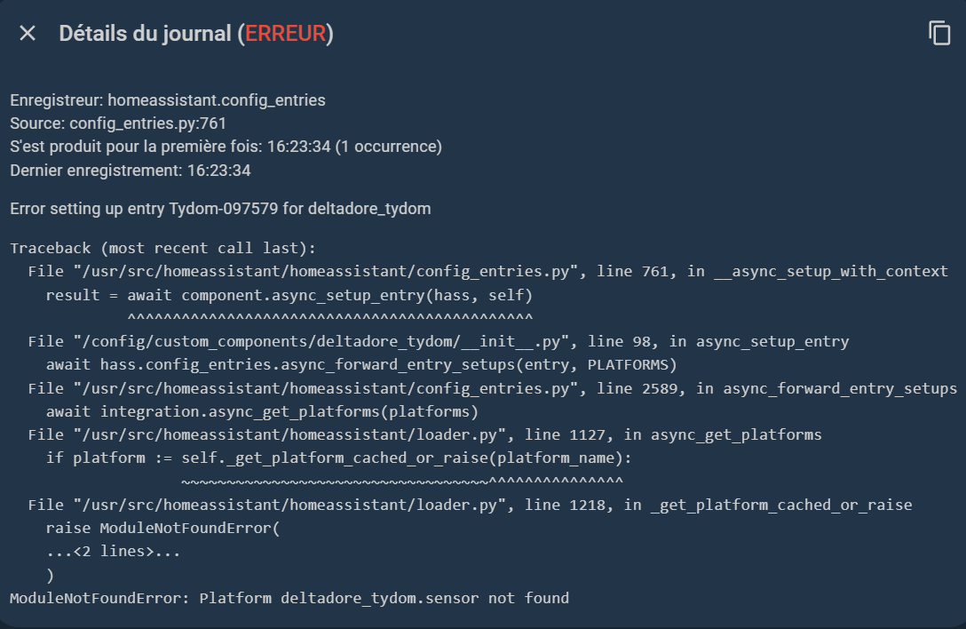

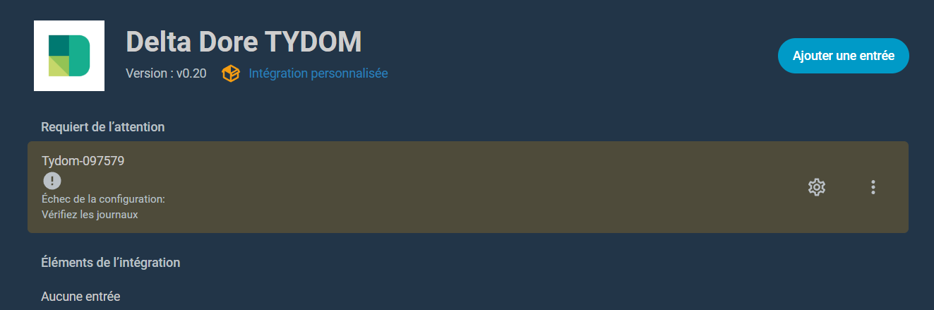

bonjour, j’ai bien réussi a installer l’intégration mais j’ai cette erreur qui me bloque
c’est arriver a quelqu’un ?
A première vu il semble ne pas trouver de sensor.

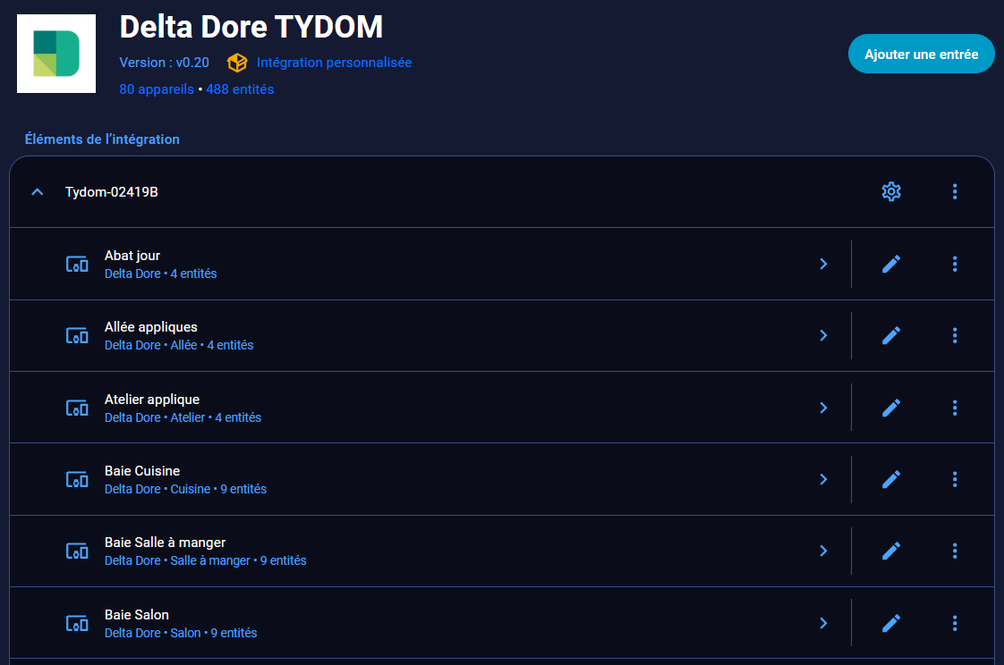

Chez moi il m’a retrouvé tous les modules et même les routines qui peuvent s’activer dans HA.
Je ne peux pas t’aider plus. Essaye de voir sur le github de CyrilP, il répond souvent.

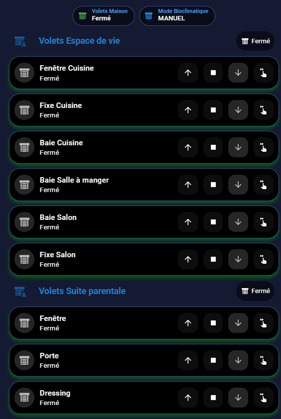

Voilà un aperçu de ce que tu peux obtenir si tu as des modules volets, lumières, détecteurs, alarme etc…

Bonjour. Je débute carrément avec Home Assistant après avoir utilisé Domoticz. J’ai donc suivi ce tutoriel pour intégrer Delta dore. Après avoir copié TOUT le répertoire de Github dans mon répertoire customs_components j’ai un peu mieux relu et traduit et tout fonctionne parfaitement maintenant. Ce ne sont que des volets mais ils ont tous été reconnus avec leur nom qu’ils avaient dans l’appli delta dore via le cloud (en local cela n’a jamais voulu s’intégrer)..

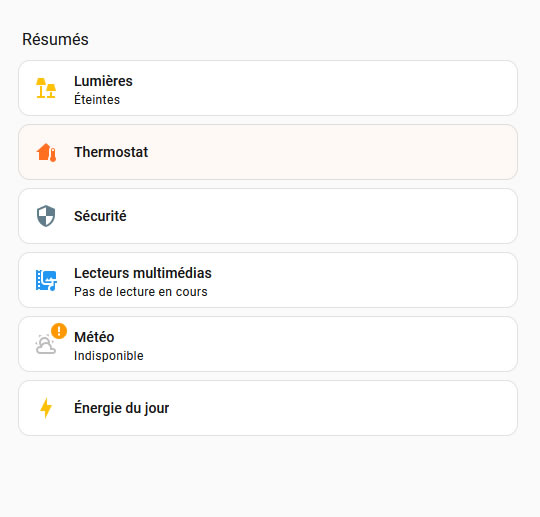

Le souçi, c’est quand je regarde dans le menu automatique que j’ai crée (je m’entraine), il y a un résumé qui se nomme “Thermostat”. Sauf que quand on clique ce sont tous les volets qui sont bien installés la dedans. En plus ce terme thermostat apparaît également en haut à gauche dans la barre bleue.
Est-il donc possible de changer “Thermostat” en “Volets” et si oui dans quelle partie fouiller?

@dylan_lemille, ce que tu présentes c’est des tableaux intégrés automatiquement par HA depuis les nouvelles versions.
Effectivement HA ne propose pas un tableau intégré « Volets »
Tu dois créer des tableaux de bord personnalisés pour mettre les cartes que tu désires et ne pas utiliser seulement le standard.
Des tableaux avec tes éclairages, tes volets, tes caméras etc..

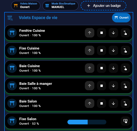

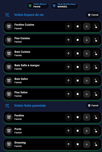

Un exemple d’un tableau de bord de mes volets (Delta dore Tyxia 5630)

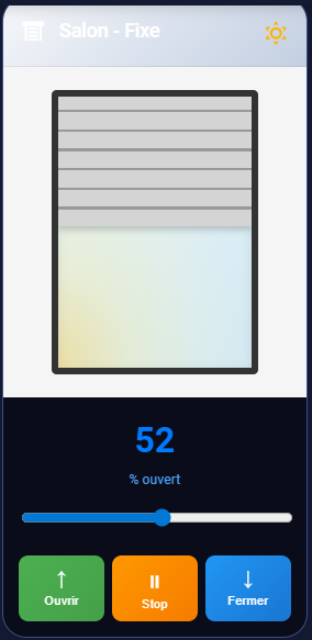

Bonjour , juste une question avec les modules tyxia 5630 tu as les pourcentages des stores ?
@Ital13116,

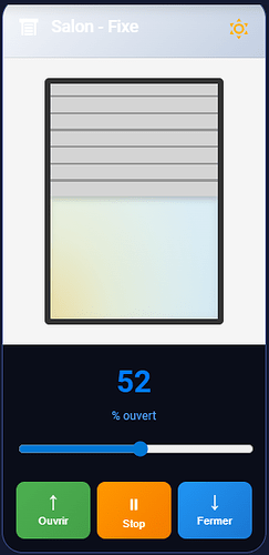

Pour avoir les pourcentages, il faut que tu ais fait l’apprentissage des temps de course sur ton volet. Voir la doc :
web_2704526_rev5_not_nano_TYXIA_5630_5730_FR-rev05.pdf
si c’est fait sur le tyxia 5630 ou 5640 alors dans HA tu as les pourcentages d’ouverture.
ou comme ceci avec une carte (mushroom-cover-card) :

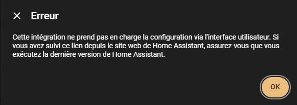

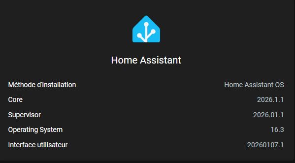

Je dispose d’haos dernière version et quand j’utilise l’installation via le lien d’intégration, j’ai ce message:
Concernant la méthode manuelle, rien ne remonte, j’ai suivis la méthode pas à pas après la création du répertoire et la copie du dossier indiqué et après un redémarrage, je vais dans paramètre, appareil et service, intégrations, ajouter une intégration ; Delta Dore Tydom = rien!
