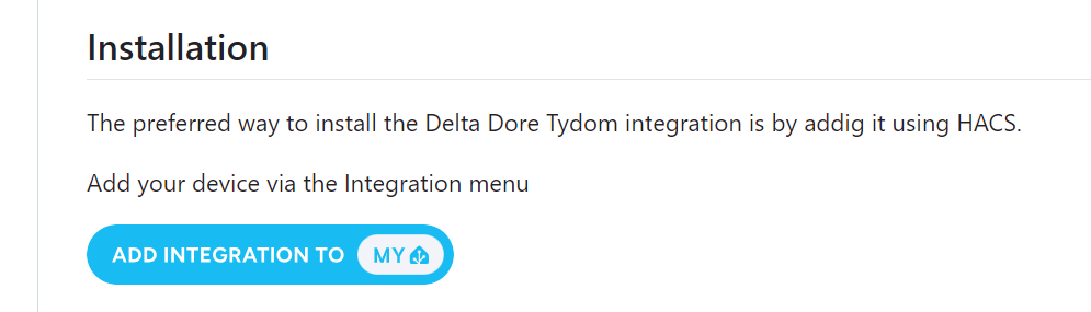

Cliquez sur [ADD INTEGRATION TO MY HA]
Puis « Open link » dans la nouvelle page. (il doit y avoir dessous l’IP de votre HA)
HA s’ouvre avec une fenêtre de dialogue « Voulez-vous configurer Delta Dore TYDOM ? »
Cliquez sur OK
Puis paramétrez l’intégration" avec vos données.

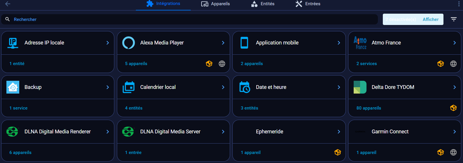

Normalement une intégration Delta Dore Tydom s’ajoute à vos intégration.

Télécharge depuis le github,
Dans HACS clique sur Delta Dore Tydom
Clique sur ADD INTEGRATION
Clique sur Open link
Voulez-vous configurer Delta Dore TYdom clic sur OK

Tu devrais voir tous tes modules Delta Dore associés dans ton tydom 1, ou 2, ou home.

clique sur le bouton
Ben non, ça ne marche pas justement. Auand je clique sur “Add integration…”, j’ai la nouvelle page avec le “Open Link” sur lequel je clique. Ensuite, je suis envoyé sur mon HA et j’ai le message évoqué précédemment :
“Cette intégration ne prend pas en charge la configuration via l’interface utilisateur. Si vous avez suivi ce lien depuis le site web de Home Assistant, assurez-vous que vous exécutez la dernière version de Home Assistant.”
Il y a forcément un truc que je ne fais pas correctement, mais je ne vois pas quoi :frowning:

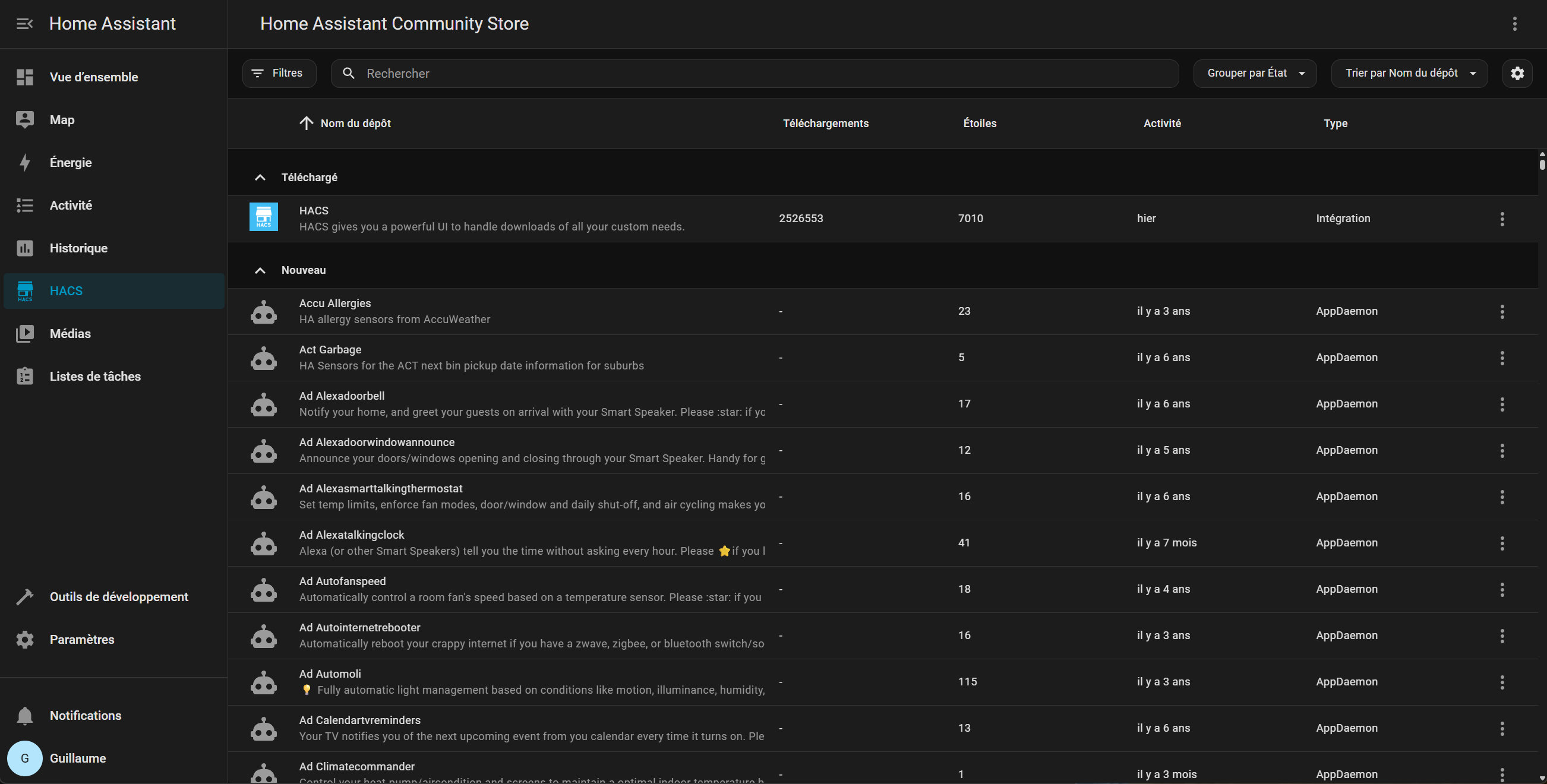

Quand tu est dans HACS tu as 3 petits points en haut à gauche clique dessus.
Puis clique sur Dépôts personnalisés
Tu dois voir Deltadore Tydom dans la fenêtre qui s’ouvre.
Regarde !!
Tu dois avoir une ligne avec Delta Dore Tydom
Type : Intégration
Dans la liste de HACS tu dois voir une ligne Delta Dore Tydom
Clique dessus et paramètre en utilisant l’option cloud.
Je me sens bête, mais quand je clique sur Dépôts personnalisés, la fenêtre est vide ?! Nulle part je ne vois quoi ajouter sur les deux lignes ?! À aucun endroit/moment, je ne vois Delta Dore Tydom ou quoi que ce soit approchant.
On va reprendre :
Peux-tu me faire un screen du contenu de la page HACS ?

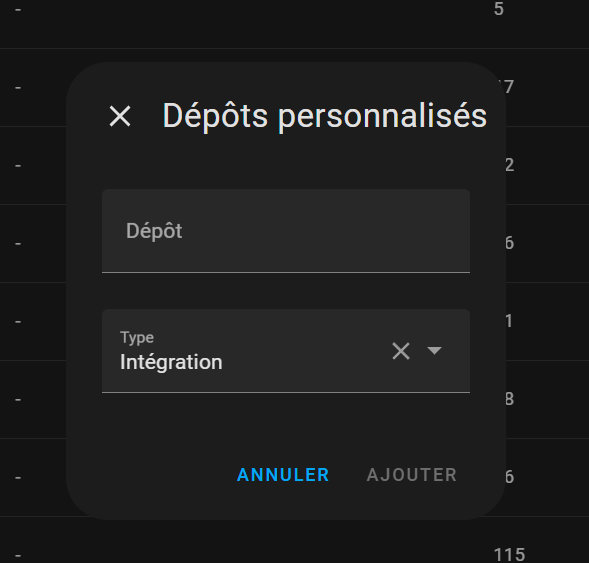

Clique sur les 3 petits points en haut à droite
La fenêtre Dépots personnalisée apparait.
Dans le champ Dépots
copie ceci : CyrilP/hass-deltadore-tydom-component: Delta Dore Tydom Home Assistant custom component
Type : Intégration
Clique sur Ajouter.
Purée, je suis une quiche : je faisais ça, mais n’attendais pas que ça se mette en place (quelques secondes). Ne voyant rien, je fermais directement la fenêtre.
Merci ! Et désolé pour le dérangement :stuck_out_tongue:
