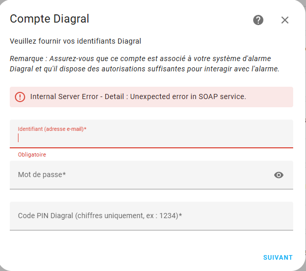

Je n’arrive pas a installer l’integration diagral
voici l’erreur affichée ; Internal Server Error - Detail : Unexpected error in SOAP service
merci de votre aide
Il me faudrait les logs en debug (cf doc) pour comprendre.
Ca ressemble à une erreur qui vient du Cloud Diagral et pas de l’intégration, mais sans plus d’informations, difficile de savoir.
De plus l’erreur apparaît quand ?
Je rentre l’identifiant le mot de passe et le code pin affiché sur la box et lorsque je valide je recois le message
J’ai le même souci. Ca semble bien correspondre à un souci cloud.
A voir le problème persiste demain. Si c’est le cas je pingerais Diagral pour voir
ok je teserai demain
merci
juste une derniére question le code pin est bien celui indiqué sur la box?
Non, le code sur la BOX c’est le serial.
Le code PIN c’est celui associé au compte utilisateur.
Moi j’ai fais le test avec un faux code PIN et j’ai la même erreur mais je suis parti du principe que Diagral avait changé l’erreur. Mais si tu as pas le bon code pin, c’est possible que le probleme vienne de là
le code pin c’est celui que j’ai definie pour activé mon alarme? le probleme c’est qu il commence par 0 et impossible de le taper car pas de 0
Passe sur la dernière beta, elle corrige le problème avec le 0 au debut
