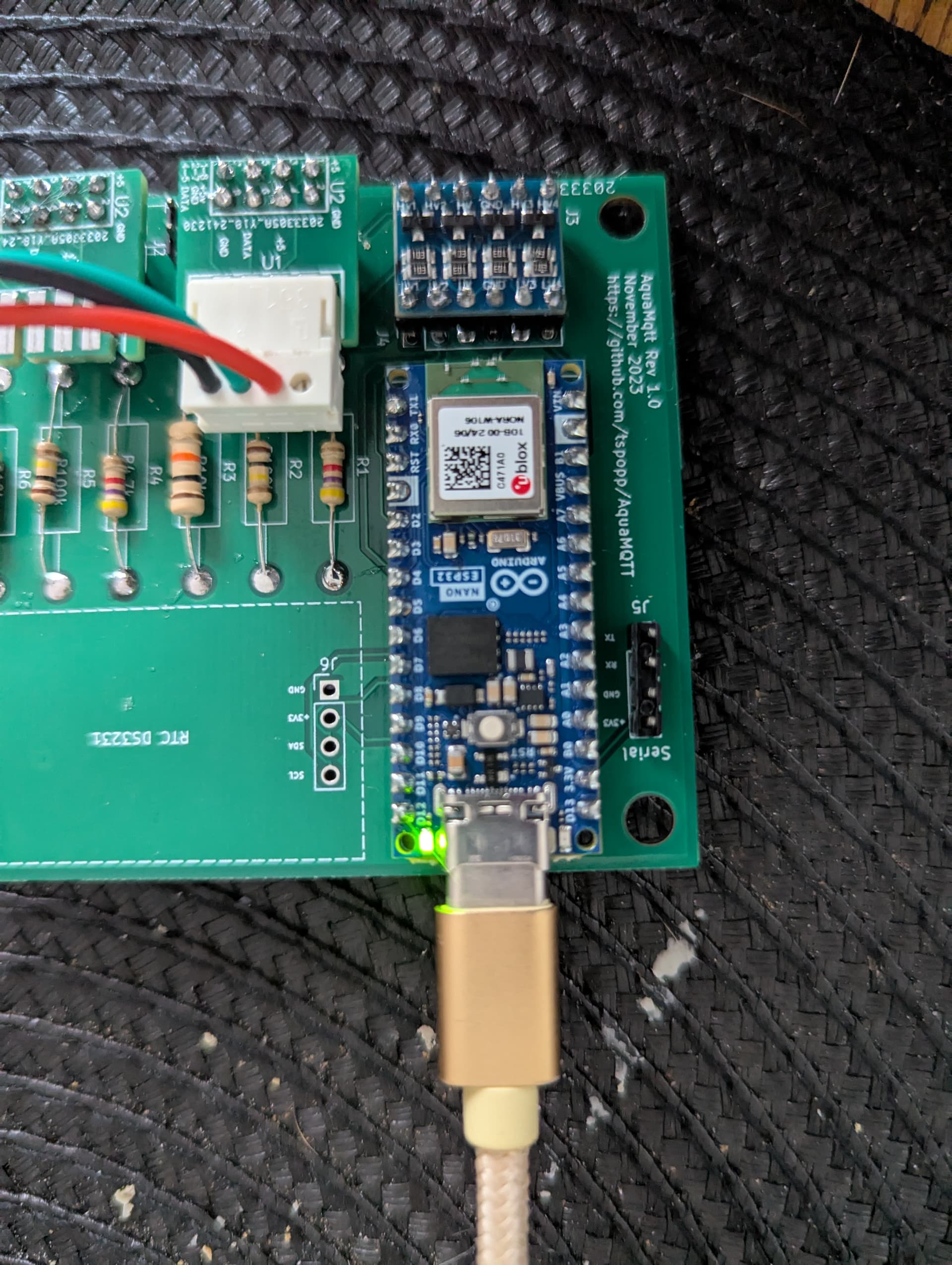

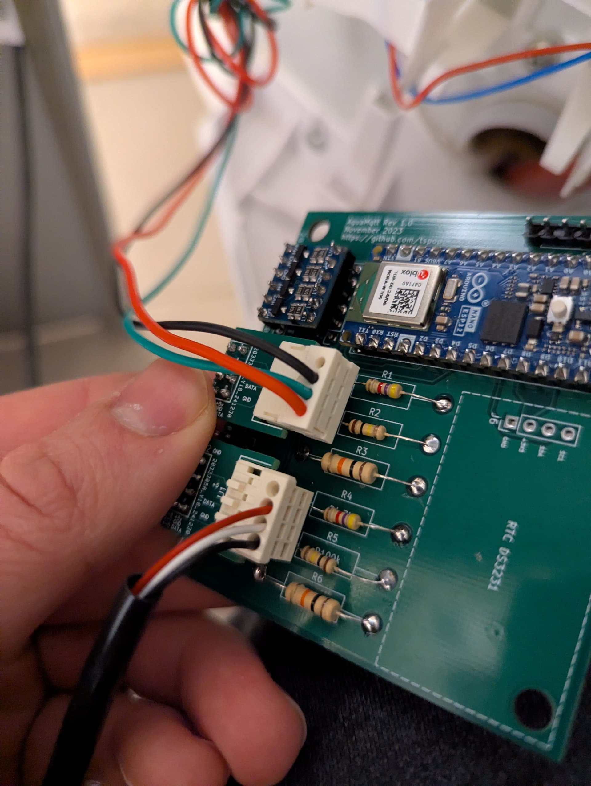

Côté PCB :

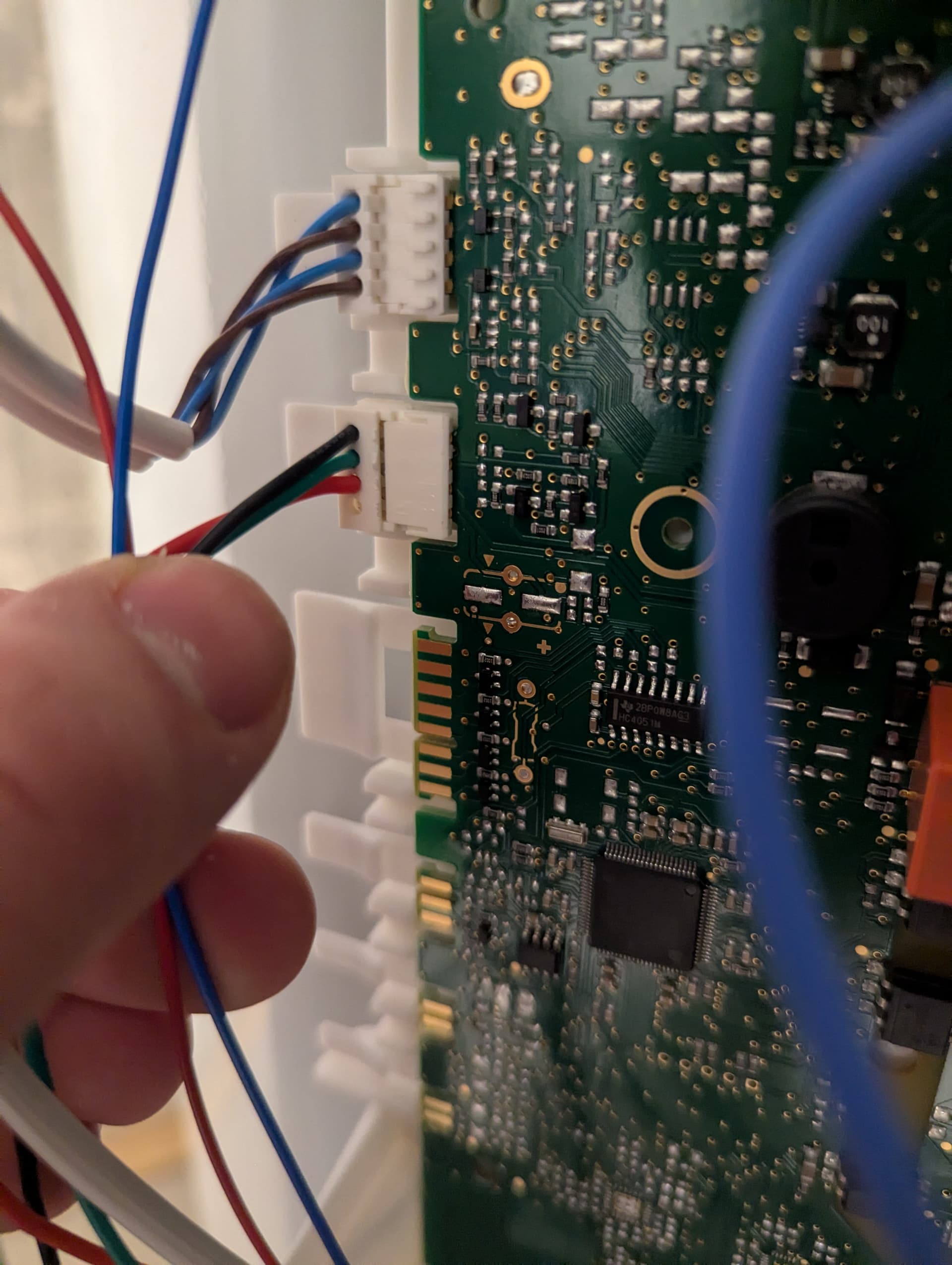

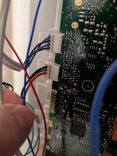

Côté carte du ballon :
J’ai testé mes connexions au multimètres, la continuité est bonne entre mon 5V MAIN vers le pont redresseur et de mon mon redresseur 3.3V vers l’ESP. Pareil pour mon GND.
L’ordre des fils noir/rouge ne me plait pas trop dans ton montage !
Tu peux vérifier ?
Le rouge et noir sont inverser sur le connecteur entouré
@BmD_Online et @oli_34 j’ai inversé le fil rouge et noir sur le connecteur entouré mais sans résultat :pensive:

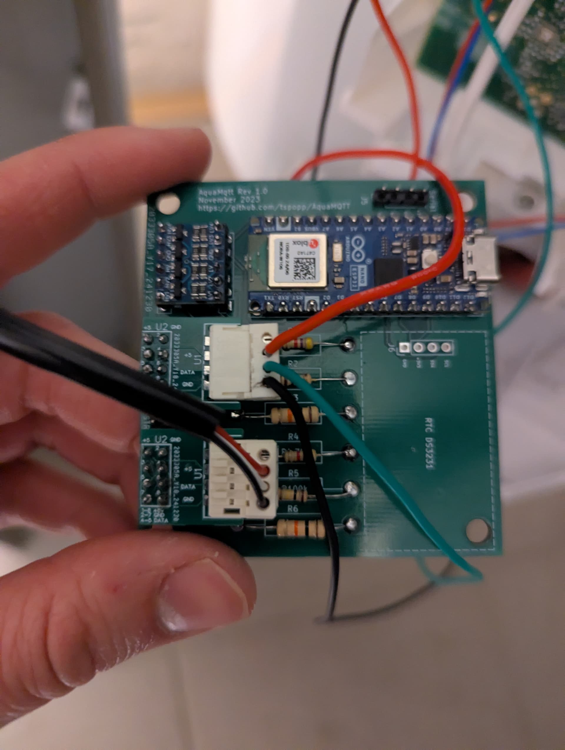

Ci-joint les photos maintenant :
Ton arduino seul fonctionne toujours ? tu n’as rien grillé en inversant les polarités (les fils) ?
Erreur de ma part, en inversant les fils, le rouge (qui est légèrement plus gros que les autres) s’est mal enfiché, du coup ça démarre ! :smiley:

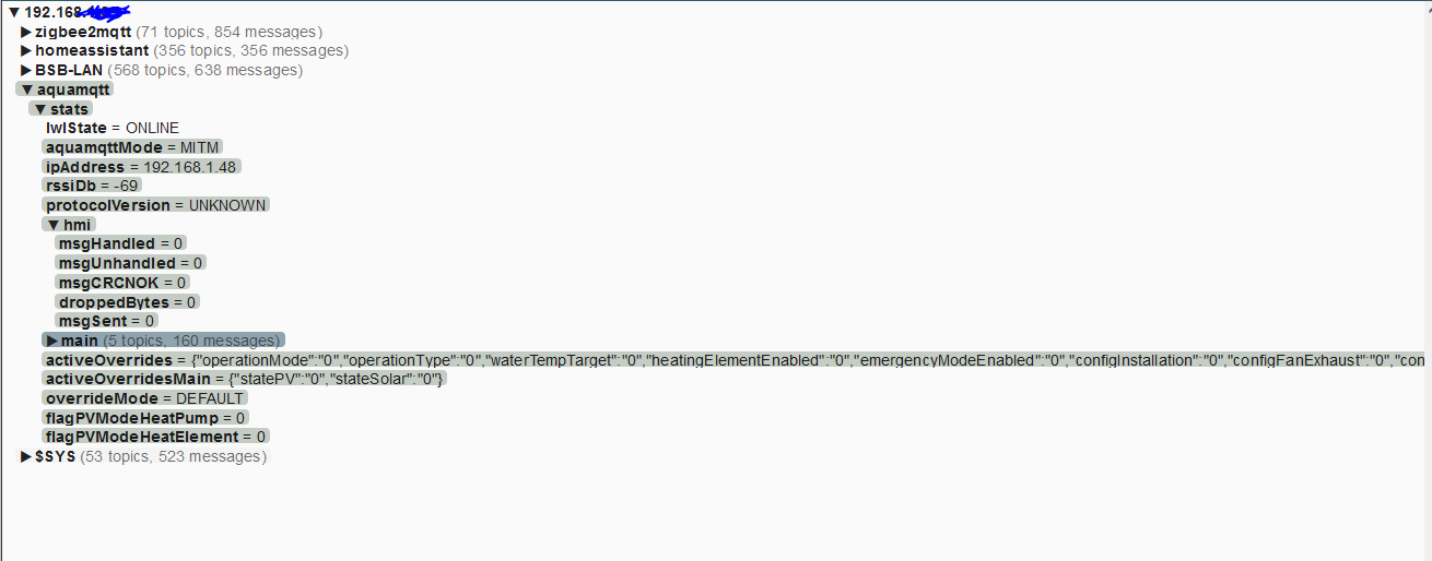

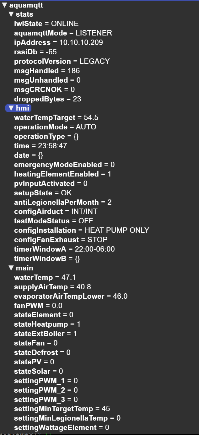

C’est bien détecté sous MQTT Explorer, donc ca devient pas mal du tout ! Par contre aucun info qui remonte :rofl:
Sans doute un soucis de configuration comme toi @BmD_Online
La suite demain. Je remercie @azga , @BmD_Online , @oli_34 et @SebCaps pour l’aide apportée jusqu’à présent :smiley:
Yeah, ça fonctionne !!! :champagne:

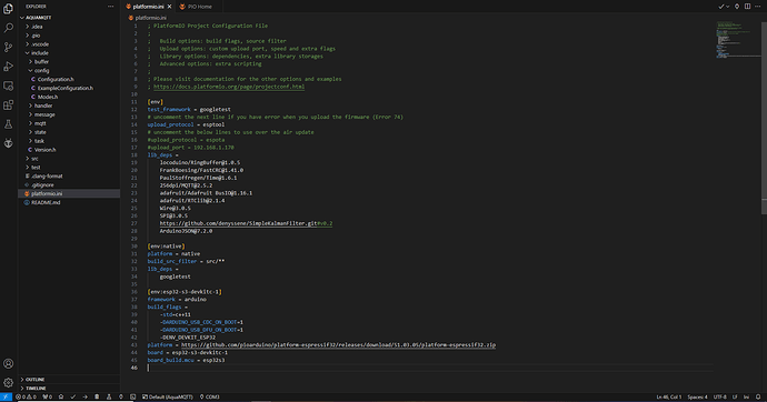

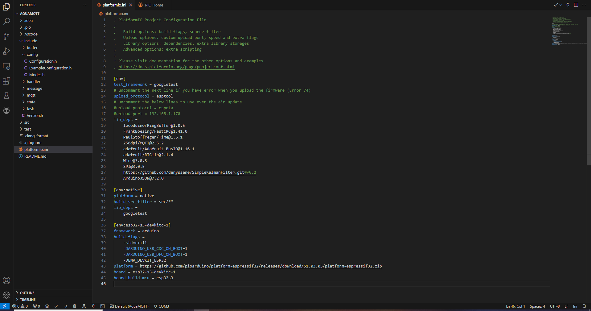

Mon fichier platform.ini :
Mon ESP32 est un Arduino ABX000083 :
Dois-je conserver qu’un seul board avant de build ?

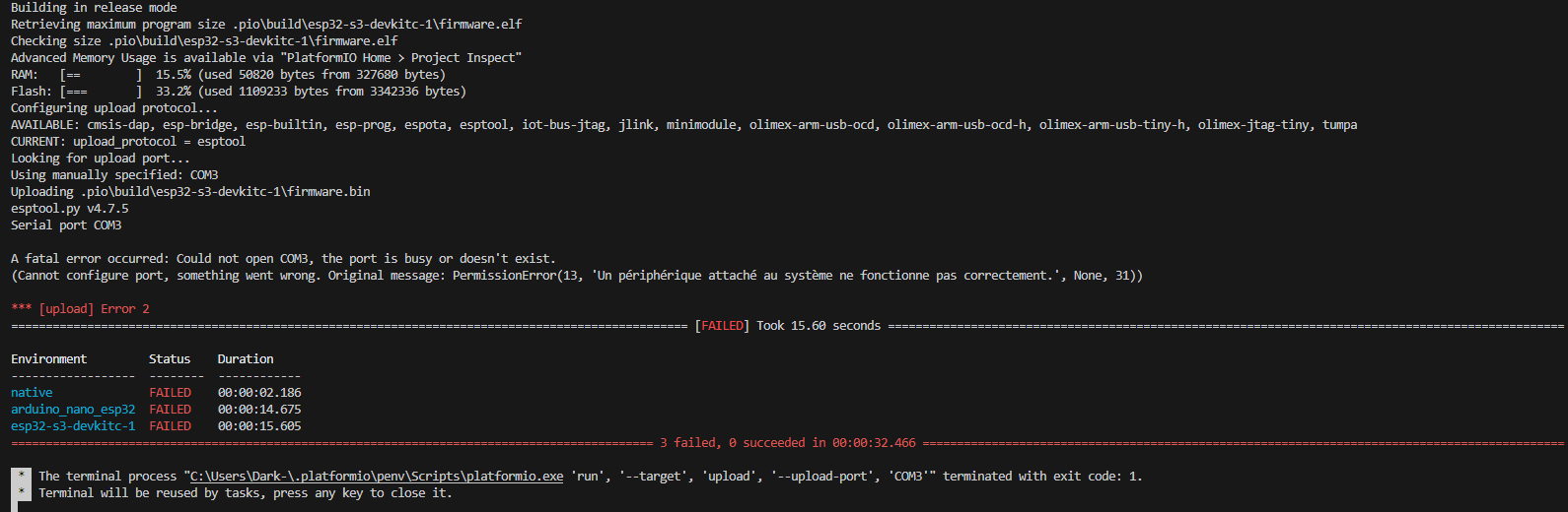

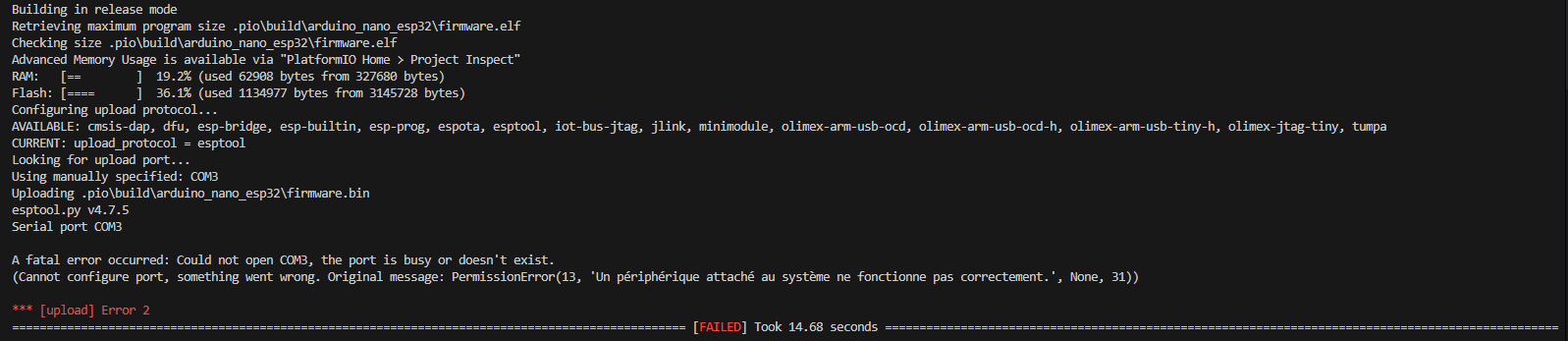

J’ai des erreurs en uploadant
Je vois une erreur d’accès à l’arduino (COM3). Mais je ne peux pas t’aider.
D’après moi, rien à modifier dans platformio.ini, ça a l’air de compiler pour la bonne carte.
Je vais kill le terminal, relancer un nouveau projet et voir si ça fonctionne et laisser en auto pour le choix du port. J’essaye un peu plus tard, faut que j’aille faire quelques achats. Je vous tiens au courant :wink:
@BmD_Online : Après upload du board Arduino nano 32, le port 3 ne passe plus donc je retente en supprimant les lignes pour la board arduino nano 32 et je garde uniquement la board esp32-s3-devkitc-1

Pour info mon fichier plateform.ini actuel :

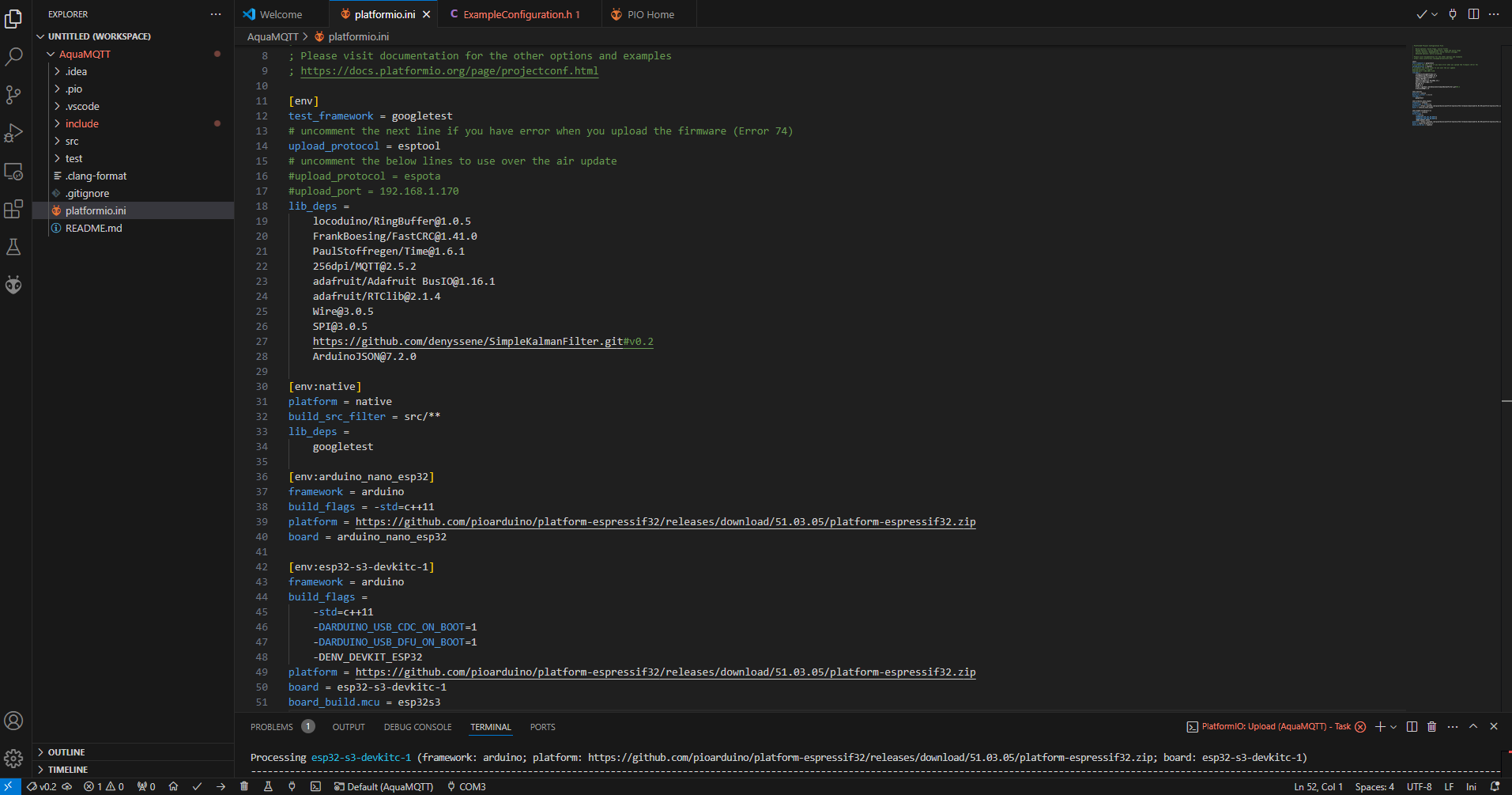

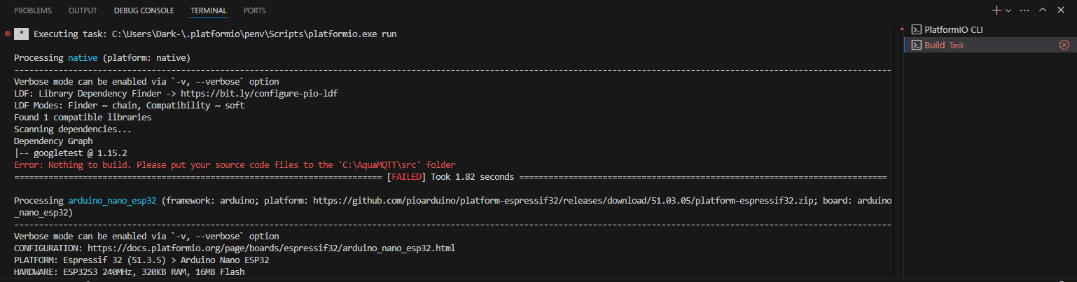

Mon erreur récurrente lors du build avec le dossier src me disant qu’il ne trouve pas le fichier main.cpp pourtant bien présent :
Mon erreur lors de l’upload avec la ligne native :

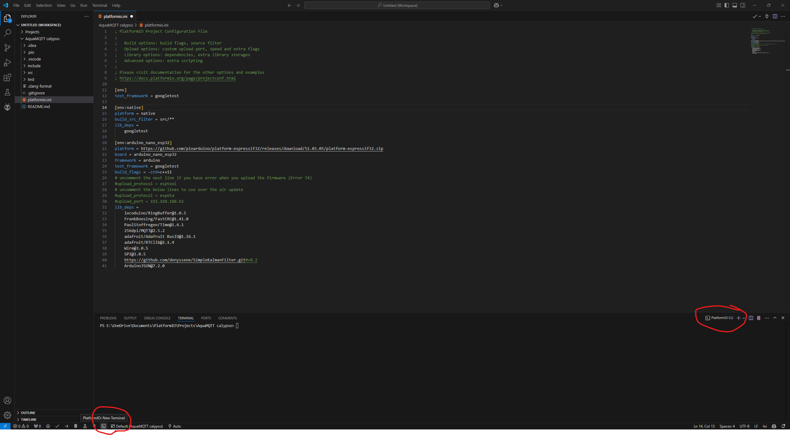

EDIT: J’ai installé VSCode + platformIO et télécharger le projet sur le PC de ma copine et j’ai le même bug quant à l’ouverture du fichier main.cpp dans le dossier src lors du build. Je ne comprends pas d’où ça peut venir ?

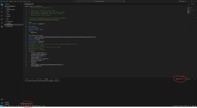

Je viens de rebuild et upload le package corrigé pour le calypso, as-tu utilisé le terminal platformio ? voir screenshot, il faut platformio CLI comme terminal
Résumé
Non je ne crois pas, je vais regarder ça !
EDIT: En fait si c’était juste. J’ai toujours l’erreur au début du build…
@Quentin57520, désolé mais je ne suis pas en mesure de t’aider pour la compilation sous Windows.
