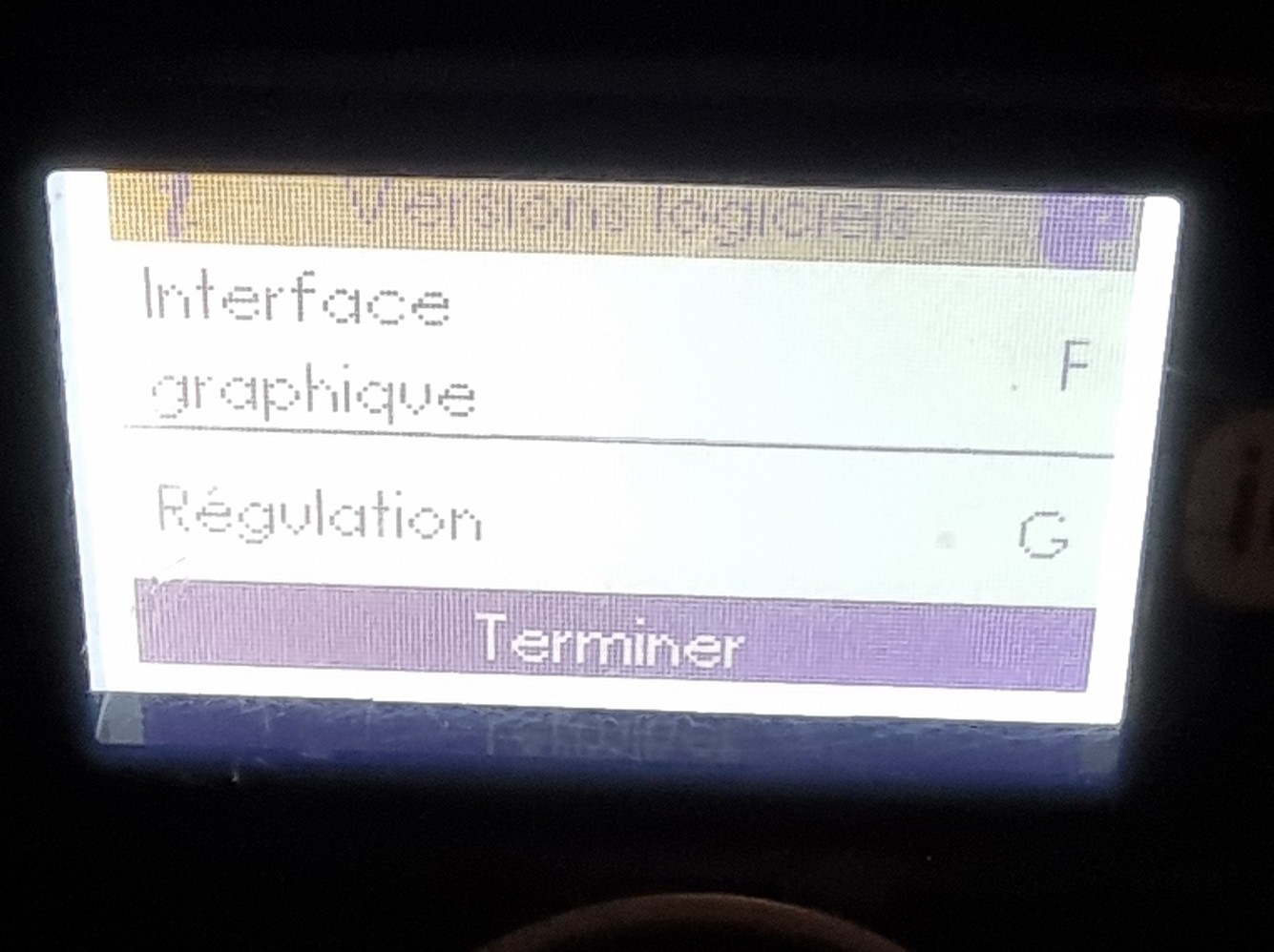

Pour ma part je suis en version E et F comme @SebCaps.
Je suis entrain de télécharger PlatformIO IDE pour démarrer la compilation.
Je suis en F / G

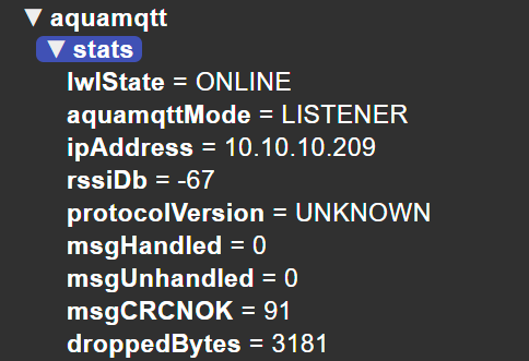

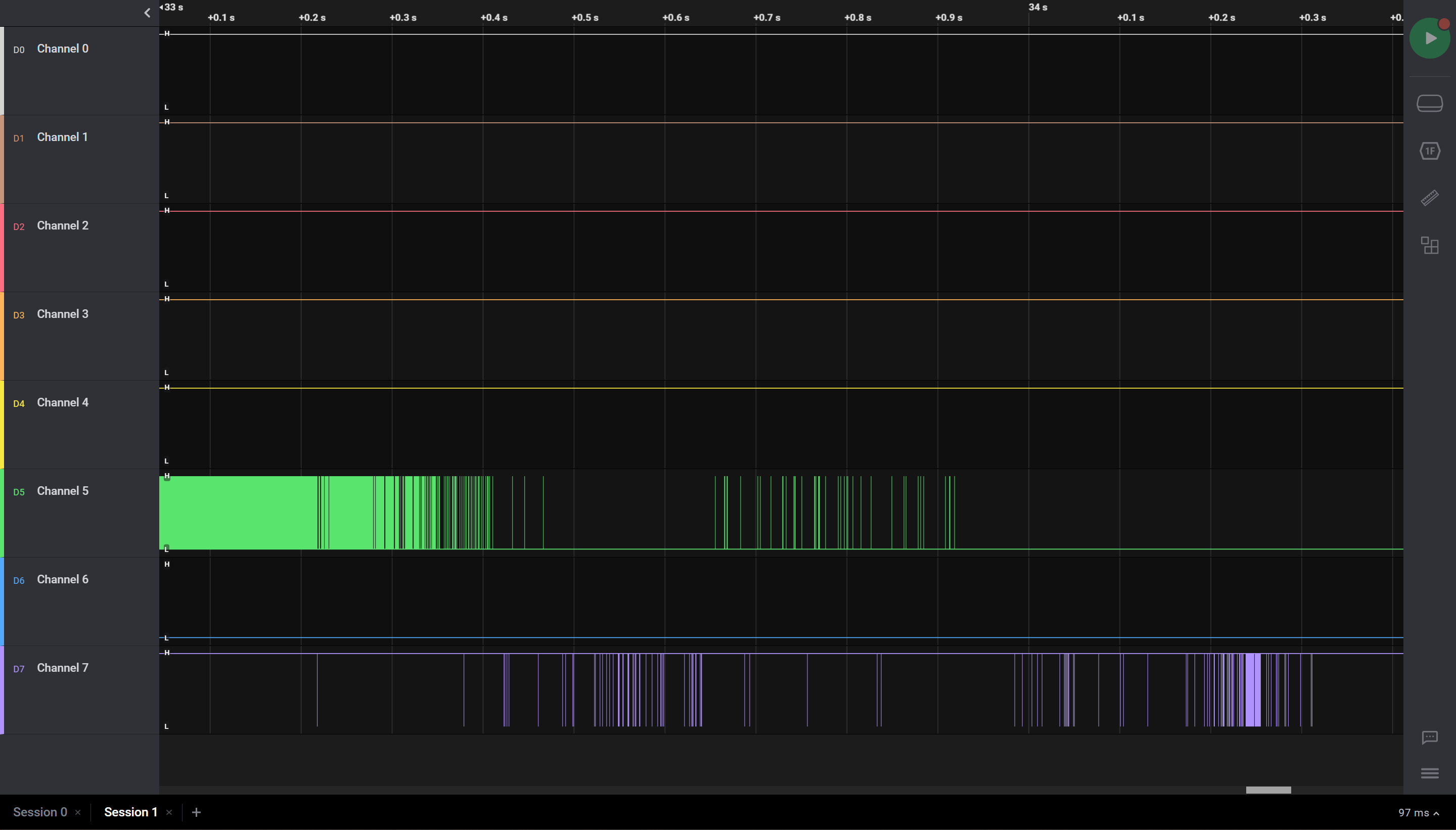

J’ai vérifié ce qui arrive à l’ESP:
Et je reçois bien des trames :
Pour moi, le souci est donc côté software et pas hardware.

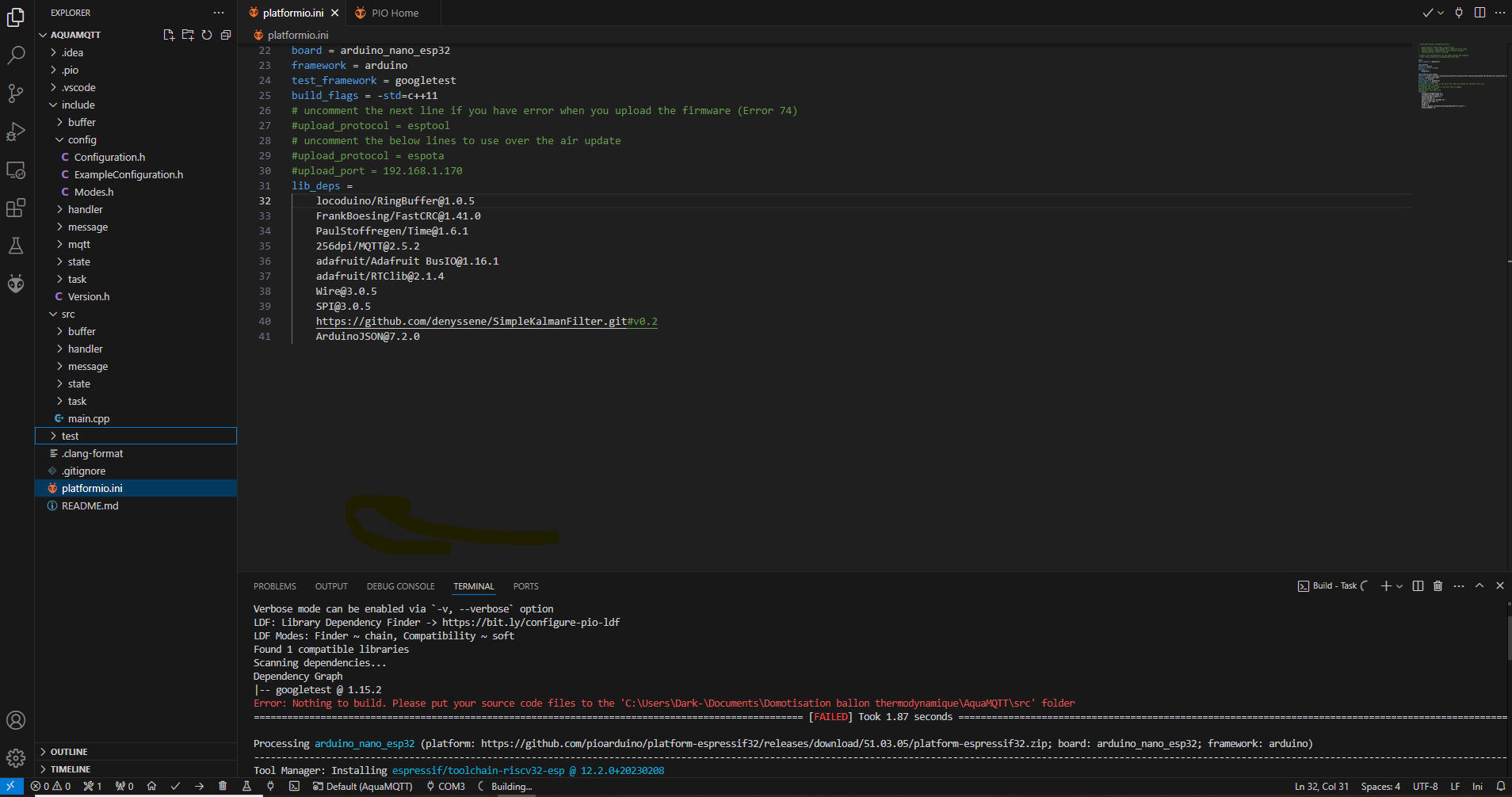

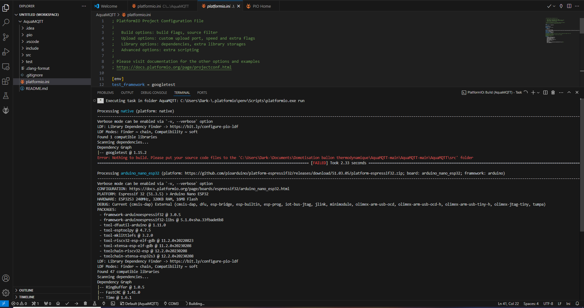

Je check mes fichier configuration.h et exampleconfiguration.h, je lance VS Code, charge le projet (avec du mal, merci @azga), je build le projet mais une petite erreur apparaît dès le début du projet :

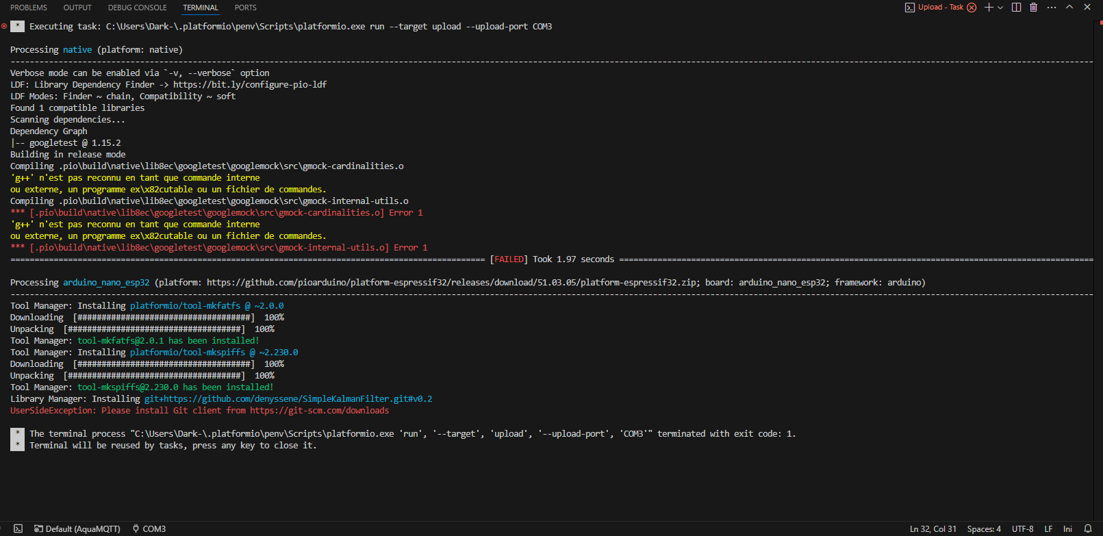

Je sélectionne le port 3 pour mon Arduino et je lance l’upload qui se fait automatiquement avec aussi des erreurs en résultat :

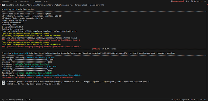

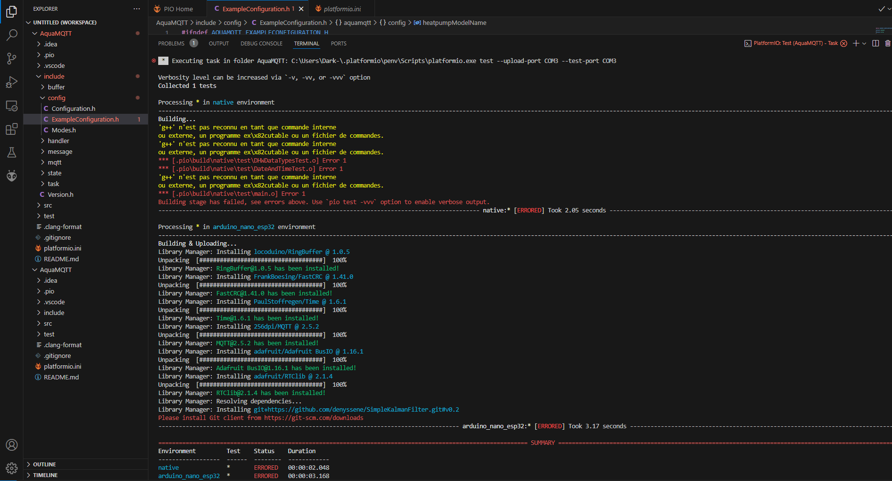

J’ai suivi la méthode de @scoudibou et, avant de faire le build, j’ai fais un test :
Résultat avec un plein de rouge qui n’annonce rien de bon :sweat_smile: :

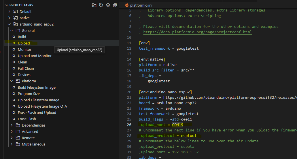

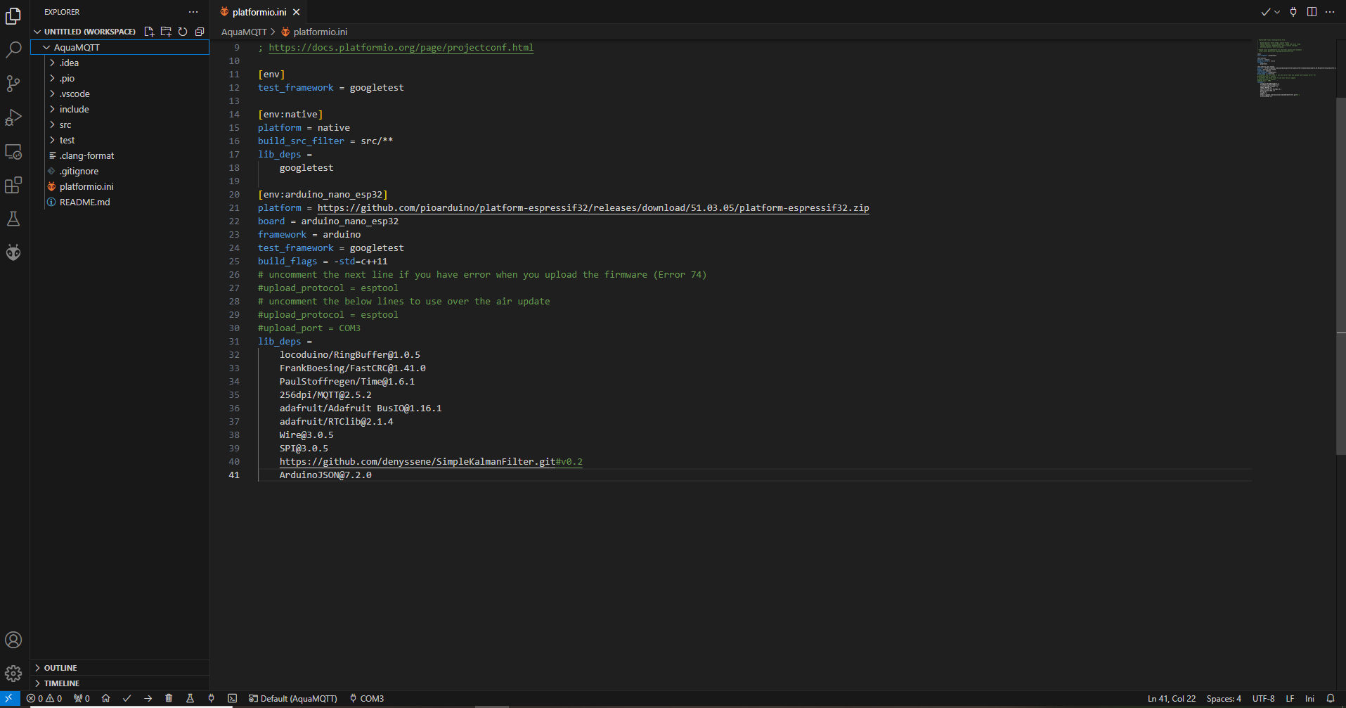

De mon coté Vscode windows, pour uploader j’utilise el bouton upload dans le menu platformio pou l’envt arduino_nano_esp32.
Dans le fichier platformio.ini, bine préciser upload_port= COMXX (XX = ton numéro de port) et upload_protocol=esptool pour éviter des erreurs 74. (

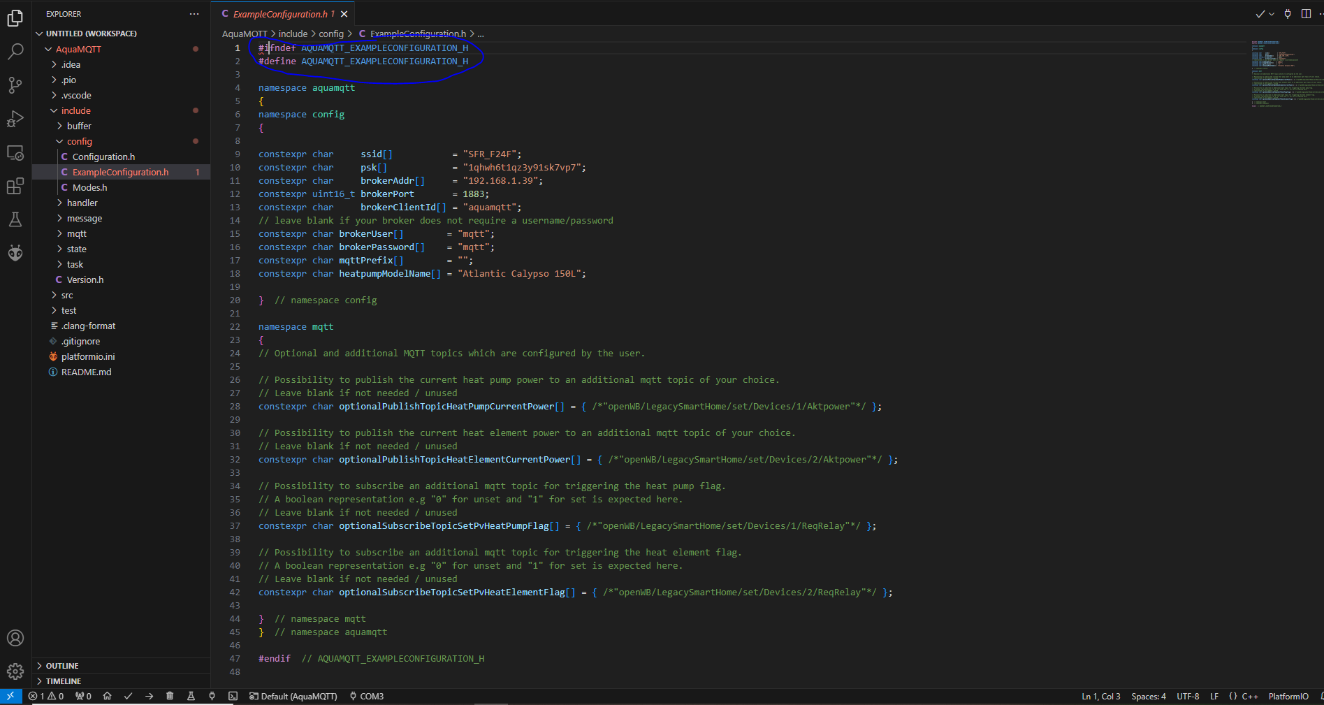

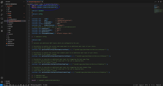

Voici mon fichier Exampleconfiguration où VSCode me relève une erreur (entouré en bleu sur la capture d’écran)
Comme ceci ?
Je constate que tu as deux ligne « upload_port », une pour le port COM19 et une autre avec une adresse IP, c’est pour la mise à jour OTA ?

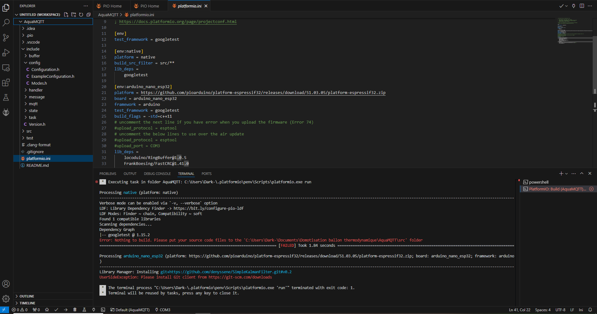

EDIT: Plus rien du tout ne fonctionne maintenant, dès que je tente le build j’ai ceci :

Après conseil d’@azga j’ai copier mon log sur chatgpt. Je dois installé le compilateur GCC sur mon PC et le mettre en place dans la variable PATH pareil pour le client GIT.
Git c’est fait, maintenant je suis entrain d’installer GCC. Je vous tiens au courant :slight_smile:

Je n’ai pas eu besoin de ce compilateur GCC, via VS code comme indiqué sur platform.io, j’a ieu pas mal d’erreurs également, ca s’est résolu en installant python3 et git, et en refaisant un nouveau projet en copiant la source modifié sur mon pc sous platformio/vscode à chaque fois qu’il y avais un nouveau élément installé au cas où

Après installation du compalitaeur GCC et du client git le build se lance :smiley:
Par contre toujours une erreur au début du build, et ça je ne comprends pas ?

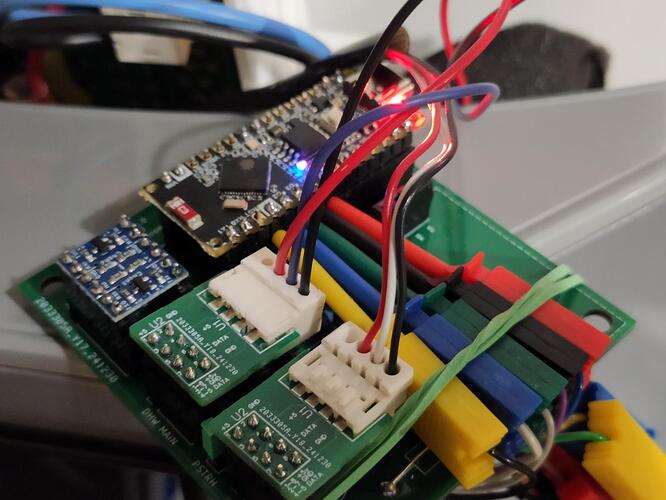

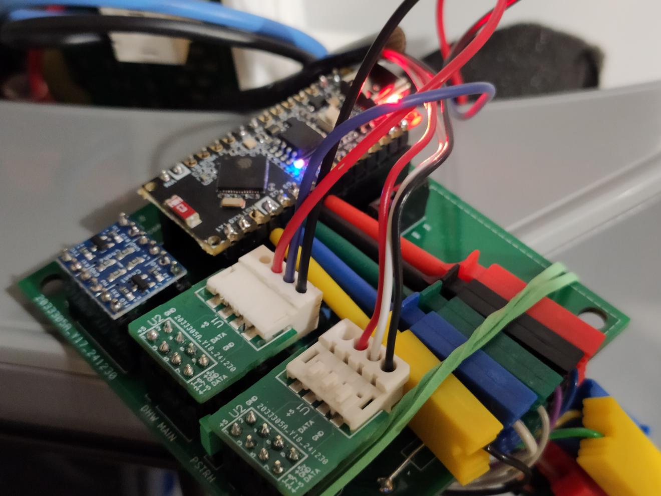

EDIT: L’upload a eu l’air de fonctionner. Je vais tester en le raccordant sur mon chauffe-eau. Y’a t-il un sens de branchement avec les adaptateurs ? On est bien d’accord qu’il ne faut pas alimenter l’ESP lorsque c’est connecté au ballon ?
Sur le PCB, il y a deux emplacements pour 2x4 pins, l’un « MAIN » qui va de la carte électronique du ballon au PCB de l’ESP, l’autre « HMI » qui va de l’ESP à l’écran du ballon. En le connectant au ballon, l’ESP va s’allumer
@azga L’ESP ne démarre pas, et le tout est branché correctement. Forcément l’écran du ballon ne démarre pas non plus :slightly_frowning_face:
Les 3 fils entre le pcb et le ballon sont branchés au meme endroit ?
