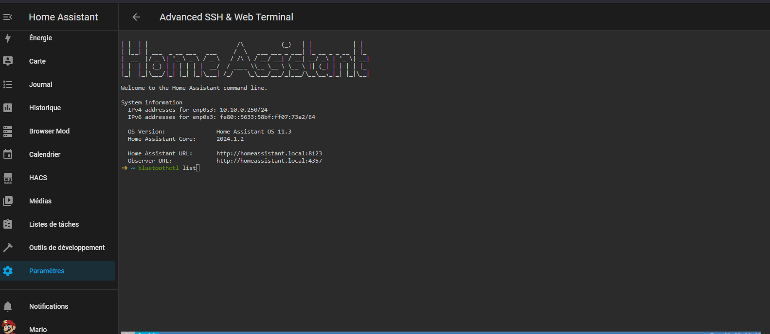

en ssh , tu as essayé cette commande
bluetoothctl power on

Je suppose tu suggères cette cde dans le HA (et pas le proxmox où la clé) est déjà active.
Dans le HA, cela retourne "No default controler available’

Dans votre HA , est-ce que la cde « bluetoothctl list » vous retourne la clé? Si oui, mon pb se situe là, … à suivre.
