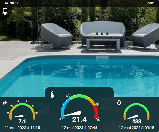

As-tu une idée pourquoi les aiguilles restent scotché en bas ?
Je suis sur ta dernière version mais ca le faisait avant
Alors oui pour le coup c’est bizarre, d’autant que les valeurs sont bien affichées (et l’image de fond aussi … ouf !). Ce qui est bizarre c’est que dans tes screenshot précédents les aiguilles étaient au bon endroit (sauf pour les NaN bien sur).
Est-ce que tu peux regarder si tu a des erreurs javascript ?

En activant le devtools sous chrome j’ai le message d’erreur suivant : Uncaught DOMException: Failed to execute ‹ define › on ‹ CustomElementRegistry ›: the name « easy-care-card » has already been used with this registry
Ce qui est bizarre c’est que cela est revenu à la normal une fois et depuis ca le refait systématiquement depuis.
Du coup j’ai testé aussi sous firefox et la c’est pire les jauges ne sont même pas affichées
easycarefirefox
Hmm, ça fait comme si tu avais déjà la carte dans ta page (pas sur qu’on puisse l’ajouter 2 fois). Tu as essayé de le refaire dans un nouveau tableau de bord tout beau tout neuf pour voir si c’est mieux ?
Ce qui est bizarre dès que je fais une modification dans mon dashboard (même si elle n’a rien à voir avec easy care) en edit les aiguilles se repositionnent parfaitement (même après le done je suis en anglais) et si je recharge la page la ca repart en cacahuète
J’ai tout désinstallé et re installé from scratch integration et lovelace dans Hacs depuis tes repos.
J’ai toujours le même résultat les aiguilles en bas.
Les aiguilles ne sont affichés correctement que lorsqu’on fait une modif dans le dashboard, mais dés qu’on recharge la page c’est mort ca se remet en bas.
Je n’arrive pas non plus à voir la carte directement il faut que je fasse une carte manuel et je mette le type: custom:easy-care-card pour que cela fonctionne

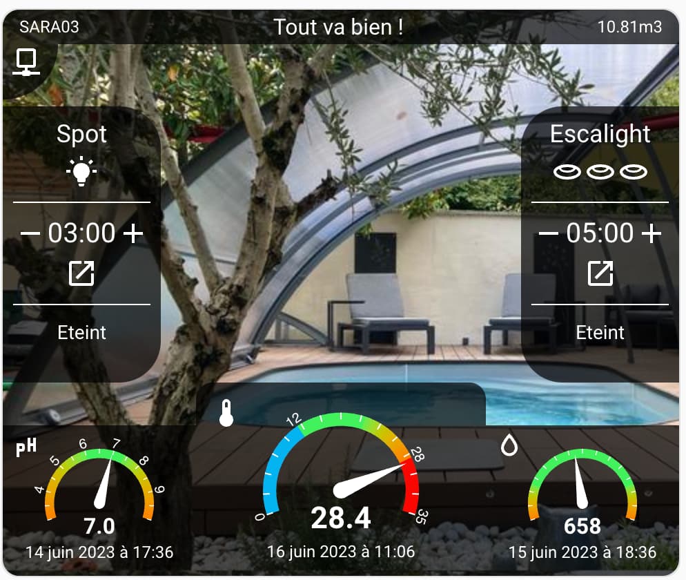

Tout chaud sorti du four : la dernière version de la Card lovelace et de l’intégration est arrivée avec pas mal de corrections d’affichage et surtout la gestion des lumières !
Je vous laisse tester :wink:
@Aruthaaah : j’ai changé quelques trucs sur les gauge, à voir si ça règle ton problème … dis moi !

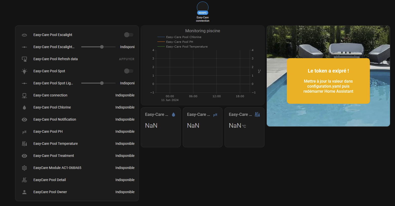

Je viens de publier une nouvelle version de l’intégration et de la carte pour prendre en compte la nouvelle méthode d’authentification ! Un peu plus manuel mais pas trouvé mieux pour le moment (je continue à chercher pour une automatisation complète).
La carte a aussi évoluée pour prendre en compte le pb de token et afficher un message quand il faut le mettre à jour.
Dites moi si c’est mieux :wink:
Merci j’ai réussi à me reconnecter :slight_smile: mais comment l’image là ?

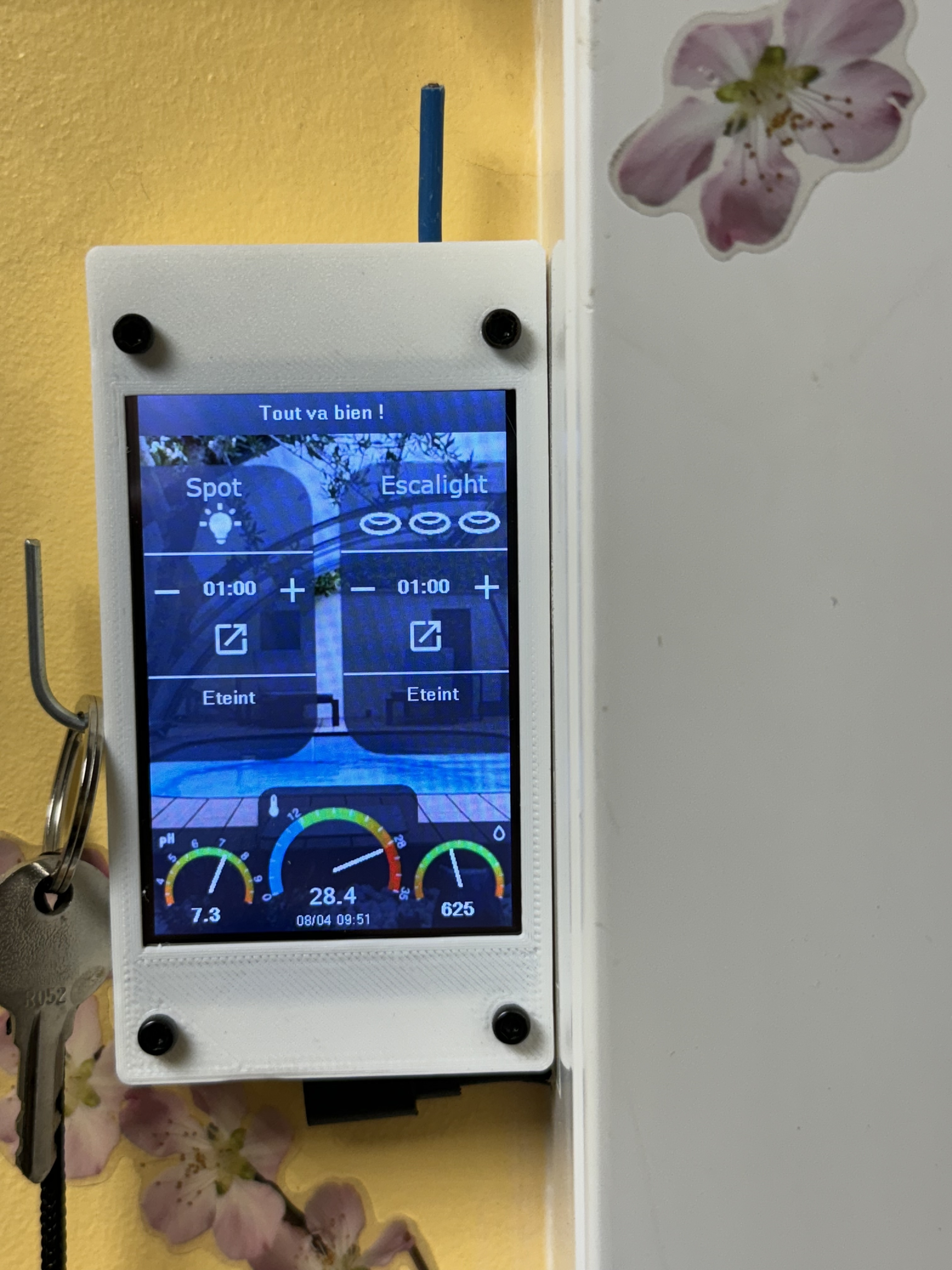

Et si ça intéresse j’ai fait un écran deporté à base de Nextion/D1 mini/ESPHome pour piloter plus facilement la piscine :
Ça permet d’avoir un contrôle au plus prêt sans avoir besoin d’avoir accès à un Home Assistant :wink:
