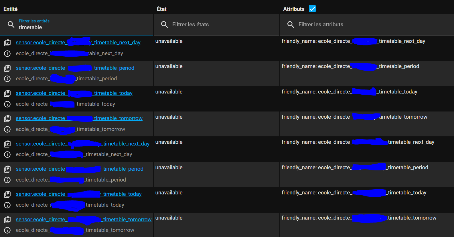

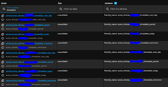

Yes mais c’est unavailable :frowning:
Pour t’aider voici le contenu du fichier get_lessons

Voici les resultats

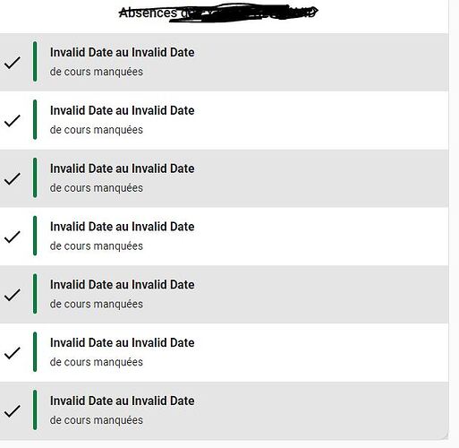

Les Sensors Absences, Retards fonctionnent. Mais pas la Ponote Lovelace.
Lessons toujours KO.

ç’est normal, je n’ai pas adapté les données à la carte Pronote, ç’est trop différent.

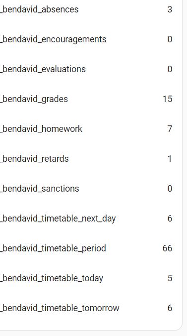

Super la 0.3.2 fonctionne presque parfaitement
1 - Tous les sensors fonctionnent
2 - Les timetable pronote fonctionnent aussi
3 - Seulement 2 Issues :
1 timetable-period : les attributes ne s’enregistrent pas
2 absence : formatage pronote
Merci Giga !!!

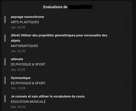

il y a aussi un bug sur le sensor evaluation :
le custom:pronote-evaluations-card arrive a afficher mais pas les niveau, tout est gris :
Capture d’écran du 2024-05-20 22-47-56
au besoin, voici une petit du dictionnaire :
evaluations:
  - name: ARTS PLASTIQUES
    date: "2024-05-02"
    subject: paysage monochrome
    acquisitions:
      - name: Mettre en œuvre un projet artistique
        abbreviation: ""
        level: "4"
        domain: >-
          Adapter son projet en fonction des contraintes de réalisation et de la
          prise en compte du spectateur.
      - name: Expérimenter, produire, créer
        abbreviation: ""
        level: "3"
        domain: >-
          Choisir, organiser et mobiliser des gestes, des outils et des
          matériaux en fonction des effets qu’ils produisent.
        abbreviation: ""
        level: "4"
        domain: >-
          Représenter le monde environnant ou donner forme à son imaginaire en
          explorant divers domaines (dessin, collage, modelage, sculpture,
          photographie, vidéo…).
  - name: MATHEMATIQUES
    date: "2024-05-02"
    subject: (Mo4) Utiliser des propriétés géométriques pour reconnaitre des objets.
    acquisitions:
      - name: Modéliser
        abbreviation: ""
        level: "2"
        domain: >-
          objets.
  - name: ED.PHYSIQUE & SPORT.
    date: "2024-05-02"
    subject: ultimate
    acquisitions:
      - name: Développer sa motricité et construire un langage du corps
        abbreviation: ""
        level: "3"
        domain: Acquérir des techniques spécifiques pour améliorer son efficacité.
sinon un petit détail, c’est pas vraiment un bug mais le sensor sensor.ecole_directe_xxx_yyy_encouragements contient le dictionnaire nommé sanctions, je pense que le nom n’est pas très bien choisi ou peut-être que c’est fait exprès ?

Nouvelle version v0.3.3 disponible en bêta
J’ai séparé l’emploi du temps en 3 sensors :
  • « _timetable_period » semaine courante
  • « _timetable_period_1 » semaine suivante
  • « _timetable_period_2 » semaine suivante 2 :joy:
J’ai aussi corrigé les évaluations, mais il faut attendre la mise à jour des cartes Pronote.
Le code devra ressembler à ça :
type: custom:pronote-evaluations-card
entity: sensor.ecole_directe_XXX_YYY_evaluations
display_header: true
display_description: true
display_teacher: true
display_date: true
display_comment: true
child_name: null
display_coefficient: true
max_evaluations: null
mapping_evaluations:
  '1': D
  '2': C
  '3': A

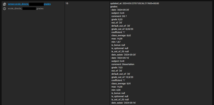

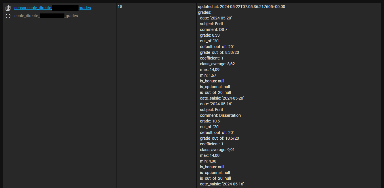

  '4': A+
J’ai installé la version 0.3.3, dans les notes (grades) certains attributs ont disparus. Le plus génant c’est que la matière et la sous-matière sont absents !
La structure de tes données a l’air différente… :thinking:
Envoie moi ton fichier « get_grades_evaluations.json » par MP, stp.
