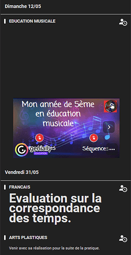

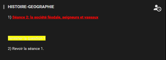

Hello @Giga77, j’ai toujours un problème d’affichage sur les devoirs avec une mise en forme assez degueue de la card homework.
Comme je suis pas bon en programmation et surtout nul en Python, j’ai demandé à mon ami chatgpt de m’aider à cleaner les attributs récupérés par l’intégration école directe du sensor homework, je te partage ses conseils. Peut être que tu ou une autre personne plus compétente que moi pourra l’ajouter à ton code
Voici le rendu de ma card :

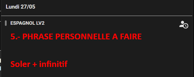

Ce qui m’irait parfaitement :slight_smile:
D’avance merci à toi ou à la personne capable d’implémenter tout ça, moi je n’en suis pas capable
Nouvelle version v0.3.4 disponible en bêta
Possibilité de retirer les tags HTML (et donc le formatage).
:warning: A utiliser avec précautions, car si vous activez cette options, ça va supprimer le formatage, mais aussi les liens, iFrame, etc.
Par défaut, cette option est désactivé. Pour l’activer, suivez ces instructions:
Allez sur l’intégration et cliquez sur « Configurer »:
Cochez l’option, puis validez :
Ensuite il faut recharger l’intégration:
@dedelastuce je n’ai pas utiliser ta méthode car il faut installer une librairie tierce qui n’est pas forcément disponible (mais je l’ai testé, et le résultat est identique à ma solution).
Avant
Après
Testé à l’instant et validé !

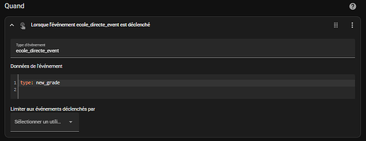

Hello quick question
As tu modifié des choses sur les grades?
Mes enfants ont eu des nouvelles notes et je n’ai pas eu de notification
Mon automatisation n’a pas changé depuis les dernères versions et ça fonctionnait bien à l’époque :
:face_with_raised_eyebrow: Non
Envoie-moi les fichiers json, et regarde les logs.

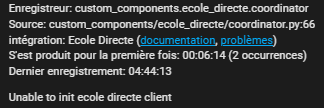

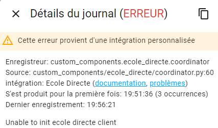

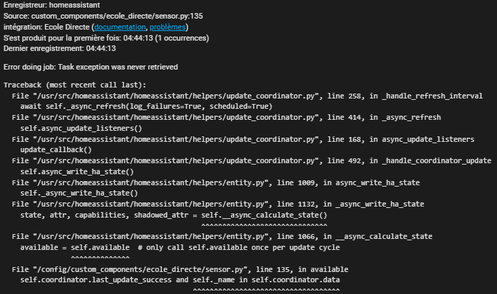

Concernant les logs, j’ai pas grand chose à part ça que j’ai depuis le début, mais l’intégration fonctionne bien :
et ça :
EDIT
J’ai compris ces 2 premières erreurs, j’avais 2 fois le même service (surement à la suite d’une mise à jour) dont 1 qui ne pointait pas sur le fichier questionnaire, j’ai supprimé le service qui bugguait et je n’ai plus ces 2 erreurs
Par contre j’ai cette erreur qui date d’hier (je crois pas l’avoir vue avant, mais peut etre que c’est aussi lié au double service, je te dirai si elle revient) :
T’avais 2 intégrations Ecole Directe avec le même nom ? :face_with_peeking_eye:
Il faut que je vois si je peux éviter ça. :face_with_monocle:
Bizarre, ç’est surement lié aux 2 services. Préviens moi si ça revient.

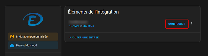

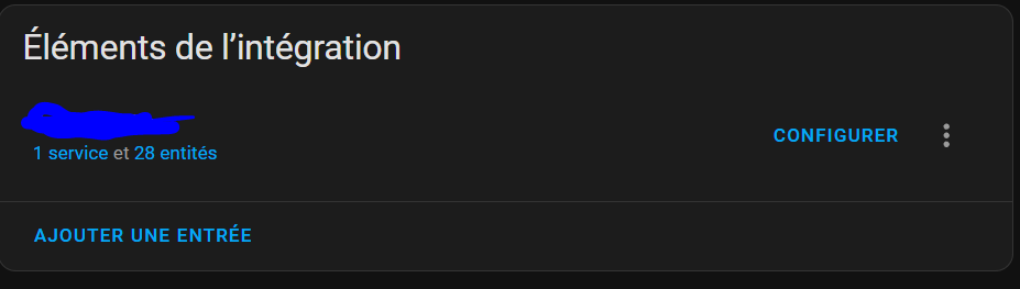

J’avais une seule intégration mais 2 éléments à l’intérieur (là ou il y a ton nom et que j’ai colorié en bleu)
1 qui fonctionnait bien (1 service & 28 entités)
1 qui ne fonctionnait pas car je pense qu’il ne pointait pas sur le fichier QCM et qui ne remontait rien
Sur le screen j’ai déjà supprimé celle qui ne fonctionnait pas et qui provoquait l’erreur

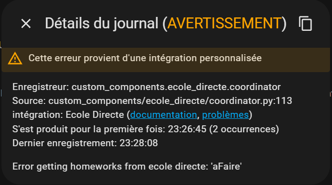

Moi, je note une régression sur cette version, que j’active ou non la suppression des formatage pour le homeworks, le(s) sensor(s) sensor.ecole_directe_xxx_yyyy_homework sont en unavailable. Le seul log que j’ai c’est :
hass[20363]: 2024-05-27 18:13:04.135 WARNING (MainThread) [custom_components.ecole_directe.coordinator] Error getting homeworks from ecole directe: 'aFaire'
si tu a besoin de plus d’info, j’activerai le custom_components.ecole_directe: debug
Cdt
:thinking:
Non, mais tu peux m’envoyer tes fichiers « get_homeworks.json » et « get_homeworks_by_date_X.json » par MP.
La même de mon coté :frowning:
C’est la première fois que j’ai ce message
Nouvelle version v0.3.5 disponible en bêta
Correction des nouvelles notes et des devoirs
Oui, bug introduit dans la bêta 0.3.4. Je l’ai corrigé.
Testé à l’instant. Aucune erreur de mon coté
Merci Giga77 !

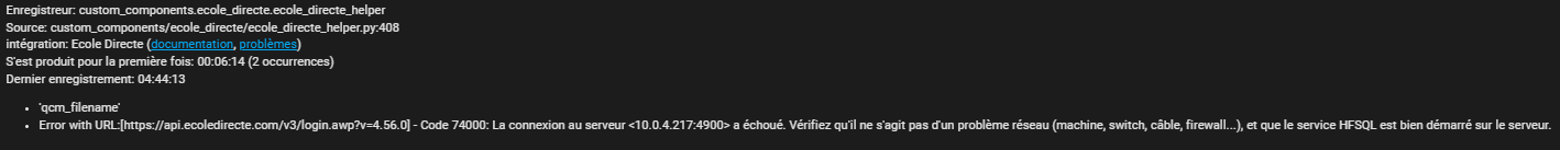

Pour ma part, j’ai désinstallé, réinstallé, X fois et je n’ai tjrs aucun sensor de visible. Le message d’erreur que j’ai est celui ci :
As-tu correctement répondu au fichier qcm (il doit se trouver dans le répertoire config de Home Asssistant ) ?
Oui j’ai tout bien fait.
Et il est à la racine de home assistant, je n’ai pas de rep « Config »
Le message d’erreur dans la log :
2024-05-31 20:28:43.380 CRITICAL (SyncWorker_14) custom_components.ecole_directe.ecole_directe_helper] Expecting value: line 4 column 5 (char 79)
Ton fichier n’est pas correctement formaté.
Il doit avoir des virgules en trop.
