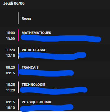

Je ne sais pas si c’est un souci de la card pronote ou de l’intégration Ecole directe mais je n’ai plus la bonne chronologie des emplois du temps :
:thinking:
ça doit être du côté de l’intégration Ecole directe…
Je vais vérifier.
Idem de mon coté .
Chronologie aléatoire et
Indication fausse sur début et fin de journée : uniquement 02:00-02:00
Nouvelle version v0.3.6 disponible en bêta
Correction de la chronologie des emplois du temps et des débuts et fins de journée
Ajout des formulaires
Merci @dedelastuce et @DanBendavid
Merci, ça fonctionne parfaitement
Même si mes enfants préferaient commencer leur journée par un repas :slight_smile:

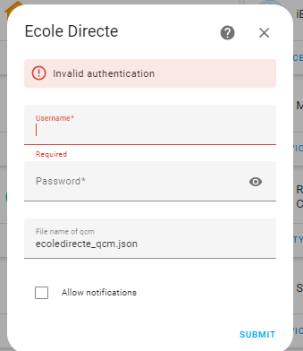

Bonjour à tous… j’essaie d’installer l’intégration, mais à chaque fois, cela m’indique « Invalid Authentification », alors que j’indique pourtant le même identifiant et mot de passe que j’utilise pour le connecter sur Ecole Directe!
Une idée de ce que je devrais faire?
Merci!
Tu dois avoir une erreur dans les logs.
Peux-tu les montrer ? ou me les envoyer en MP ?
Hello Giga77, voilà ce que j’ai comme erreur :
This error originated from a custom integration.
Logger: custom_components.ecole_directe.ecole_directe_helper
Source: custom_components/ecole_directe/ecole_directe_helper.py:317
integration: Ecole Directe (documentation, issues)
First occurred: 00:18:07 (1 occurrences)
Last logged: 00:18:07
Expecting value: line 1 column 1 (char 0)
Une idée du problème? ?
