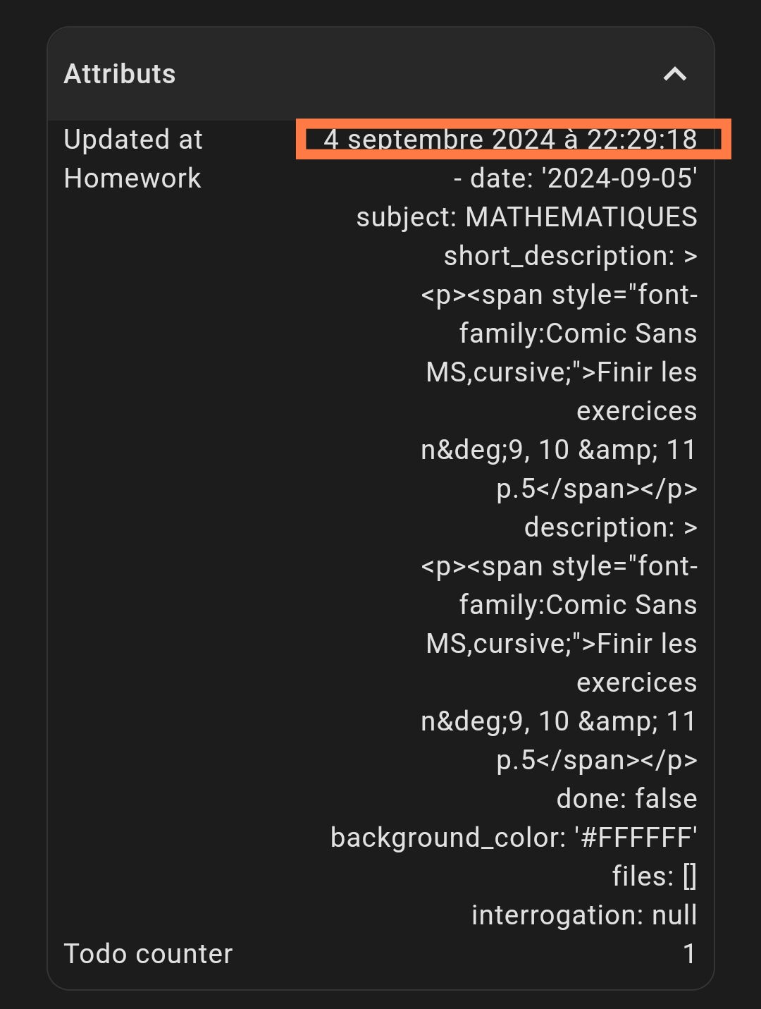

Bon ben voilà ça n’a pas traîné :face_with_symbols_over_mouth:
Pour être sûr, la date et heure que tu as encadré c’est la date de mise a jour des données dans ha pas sur école directe on est d’accord ?
J’ai le même cas mais pour moi ces exercices étaient deja dans école directe ce midi:
Je n’ai pas prévu de les supprimer :blush:
Je confirme l’attribut « Updated at », c’est la mise à jour du sensor. Ça ne veut pas dire qu’il y a un nouveau devoir.
En effet c’est la date de maj dans HA, qui peut etre quand tu as coché un devoir comme fait sur le site et fait ainsi changer le nombre donc déclenche une maj du sensor. Mais dans mon cas :
En tout cas ça confirme également que l’automatisation qui me fait la notif fonctionne très bien :+1:
