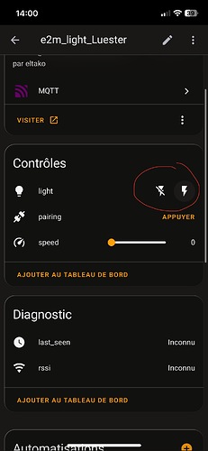

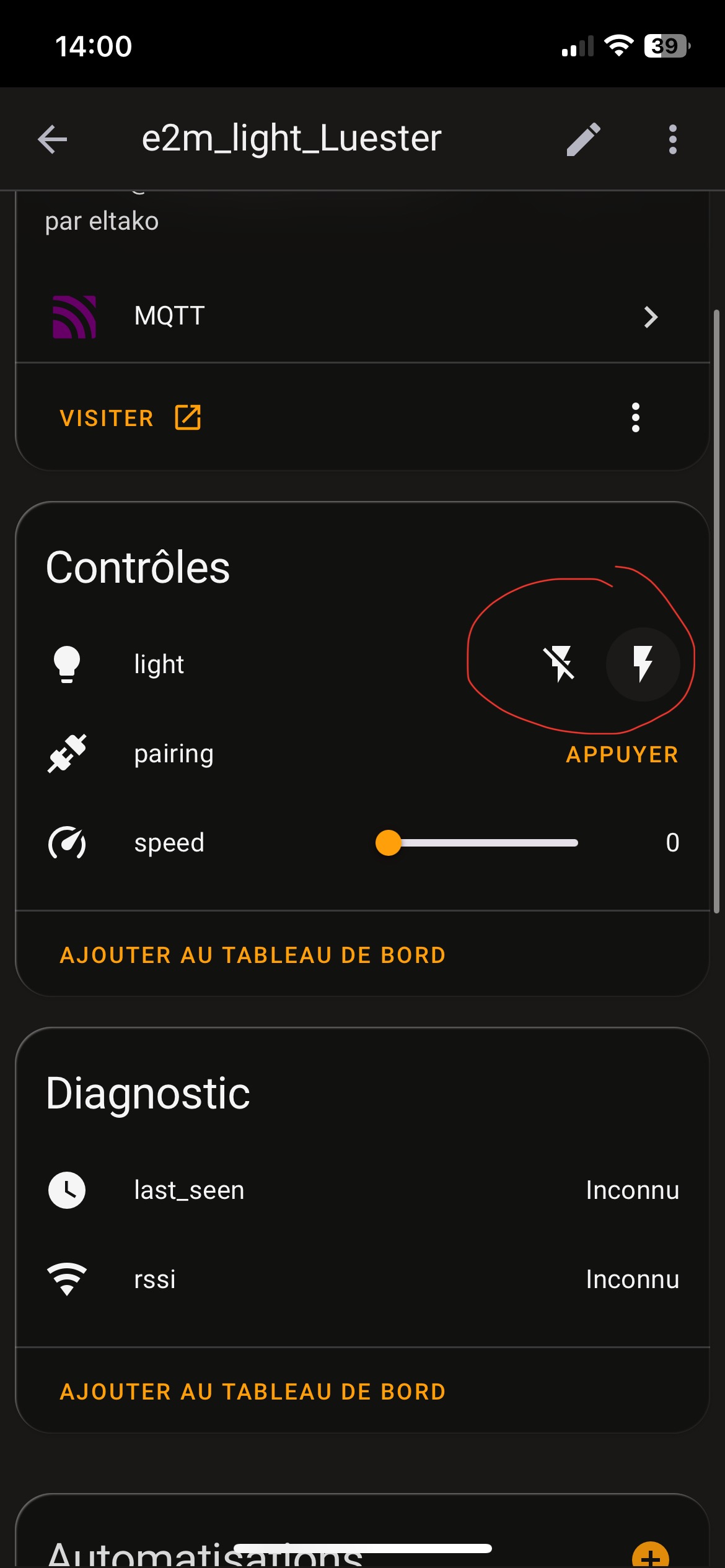

J’ai configuré en FUD14, qui a fonctionné à moitié.
Le pairing fonctionne et j’arrive à allumer la lampe et à l‘éteindre. Le dimming fonctionne également mais il ne me dit pas si la lampe est allumée ou pas.
Pour l‘image ci-joint, la lampe est allumée:

Je ne comprend pas non plus.
Les deux adresses sont différentes.
Je procède de cette façon:
-Je met manuellement le module TF61D de ma lampe „living“ en mode learn.
J‘appuie le bouton pour le pairing dans l‘appareil „living“ crée dans MQTT.
—> la lampe signale qu‘un appairage s‘est fait
- Je désactive le mode learn du TF61D manuellement.
Jusque là tout semble normal.
Quand j‘allume la lampe Living ou la lampe canapé, les deux lampes s‘allument simultanément et s’éteignent simultanément.
C‘est pareil pour les deux appareils dans MQTT.
voici mon enoceanmqtt.devices:
[light_canape]
address = 0x051CBEEB
model = eltako/tf61d
[light_living]
address = 0x05917D73
J‘ai réussi à tout faire fonctionner.
Il fallait que j‘ajoute un sender = 0x(id de l‘USB310 +1
Comme l‘id de mon USB310 s‘arrête avec 80, j‘ai crée des entités dans mon enoceanmqtt.devices et pour chacune j‘ai ajouté un sender. …81, puis …82 et ainsi de suite.
Le TF61D fonctionne sans problème.
Y a t-il des choses que tu voudrait savoir afin que tu puisses ajuster l‘addon @ChristopheHD
Oui, quelle configuration de model
as-tu utilisé pour que cela fonctionne correctement ?
Alors, pour mes lumières dont je peux régler l’intensité – j’ai utilisé le module TF61D : j’ai donc indiqué TF61D comme modèle. Pareil pour les volets, au lieu de spécifier l’EEP, j’ai simplement mentionné le modèle, c’est-à-dire eltako/fsb61.
Mon USB310, c’est-à-dire la passerelle connectée à mon Raspberry Pi 5 et configurée via l’addon EnOcean MQTT, possède l’ID YYYYYY80. J’ai donc configuré mon fichier enoceanmqtt.devices de la manière suivante:
[lumière_chambre]
address = 0xXXXXXXXX
sender = 0xYYYYYY81
[volet_cuisine]
address = 0xXXXXXXX
model = eltako/fsb61
sender = 0xYYYYYY82
[volet_chambre]
sender = 0xYYYYYY83
Après chaque appairage, j‘ai redémarré le enocean mqtt addon. Ainsi il a reçu un retour de l‘état de la lumière ou du volet.
L’intensité de la lumière peut également être modifiée simplement en appuyant sur « Light » dans les contrôles.
Pour ce qui est du volet, il peut être monté, descendu ou arrêté, mais il n’est pas possible de définir une position en pourcentage.
