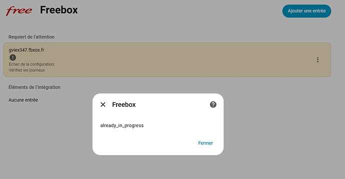

En voulant changer ma freebox de pièce, elle n’est plus accessible et elle s’obstine a revenir en défaut … je vais joindre copie d’écran. (Est ce vraiment utile de l’avoir dans HA ? J’y accède par l’appli free.) Et je voudrais consulter le journal… Mais où ??? Je n’ai pas trouvé.

Oui. Dès le début, tout a bien marché et je voyais tout çà. le serveur et le multimedia player (que je vois toujours).
Mais, j’ai voulu la déplacer dans une piece a prt pour avoir juste mes capteurs de chambre, et elle a part… et c’est là qu’elle a perdu le fil.
Je la supprime… aussitôt, elle est détectée.. et si je veux la recréer, le système me dit qu’elle existe deja… Comme sur les copies d’écran. Parce que le systeme garde des infos quelque part.

Je serai à ta place, si tu n’as pas beaucoup d’intégration, je repartirai de zéro (c’est ce que j’ai fait à plusieurs reprises :smiley: ) mais c’est juste parce que j’aime bien repartir sur des bases saines… sinon je crois que la config de la freebox se trouve dans le dossier : config/.storage/core.config_entries mais là attention c’est pas un simple fichier de conf yaml …

Enregistreur: homeassistant.components.freebox.config_flow
Source: components/freebox/config_flow.py:68
intégration: Freebox (documentation, problèmes)
S'est produit pour la première fois: 29 décembre 2025 à 16:44:07 (3 occurrences)
Dernier enregistrement: 29 décembre 2025 à 18:05:33
Unknown error connecting with Freebox router at 192.168.0.254

ConnectionRefusedError: [Errno 111] Connect call failed ('192.168.0.254', 0)
  File "/usr/src/homeassistant/homeassistant/components/freebox/config_flow.py", line 68, in async_step_link
    await fbx.open(self._data[CONF_HOST], self._data[CONF_PORT])

aiohttp.client_exceptions.ClientConnectorError: Cannot connect to host 192.168.0.254:0 ssl:default [Connect call failed ('192.168.0.254', 0)]

Avec une petite recherche, tu peux trouver (comme mentionner au dessus d'ailleurs) que la config de la freebox est à supprimer de .storage.
Ci joint la marche à suivre:
Quand à reinitialiser tout HA, c'est autre chose... juste pour ordonner les étages, ce n'est pas necessaire, on peut faire ça dans l'interface Parametre / piece etiquette et zone, en cliquant sur réorganiser en haut :
