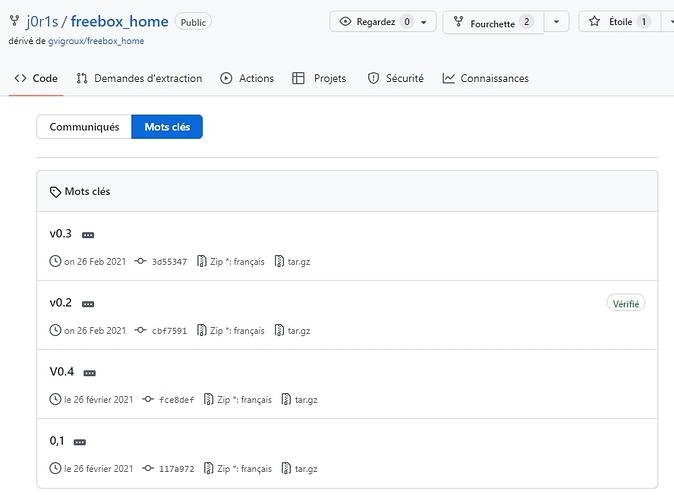

Il faut installer l’addon HACS pour pouvoir installer des intégrations custom, ensuite tu peux suivre ce lien : hacs . xyz/docs/faq/custom_repositories/ pour ajouter mon repository github custom : github . com/j0r1s/freebox_home
Si tout se passe bien tu devrais ensuite pouvoir découvrir tes équipements freebox home dans HA.
J’espère que je ne te parle pas chinois.
C’est très embêtant que je ne puisse pas mettre de liens …
Merci de l'info plus qu'a esayé
Par contre ça commence bien, je ne trouve pas l’addon HACS
A t-il un autre nom ?
Pour les liens, ils fonctionnent, plus qu'a comprendre
Par contre quel version faut-il télécharger de préférence ?
Finalement après moulte recherche, j'ai réussi

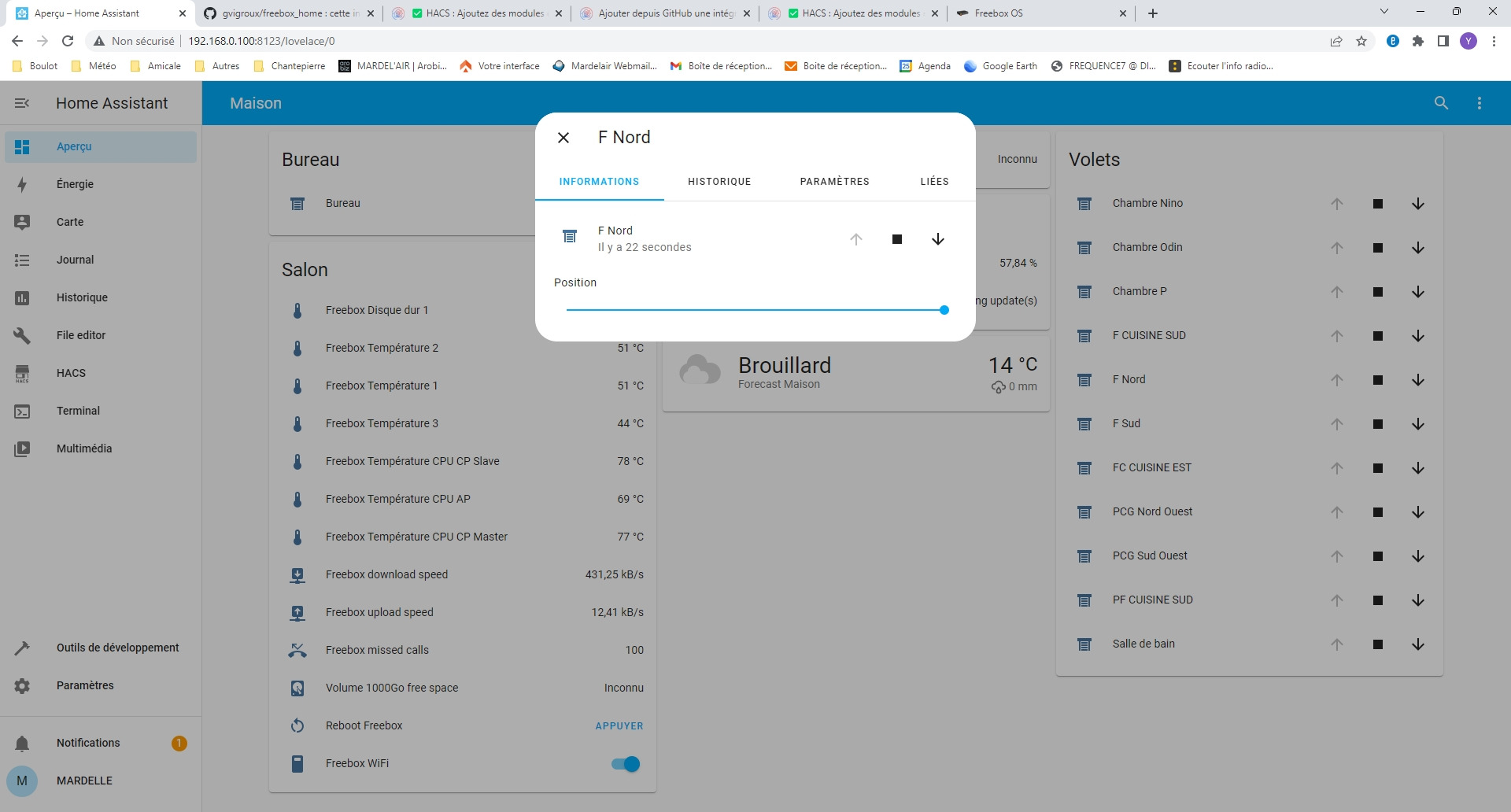

Et sinon, pour en revenir à l'intégration, il y a quelques bug, en tous cas un
Mon volet est réellement fermé, mais on voit bien sur l'image que je ne peux pas le faire monter.
Un appuis sur bas ne change rien, par contre le slider fonction, et une fois actionné je peux utiliser le bouton monter
@j0r1s, y a t-il quelques chose que je peux faire moi-même ou faut-il que j'attende une mise à jour ?
@Dathosim, ça peut-être une base
Edit : strictement le même problème mais à l'inverse que le volet est totalement ouvert
