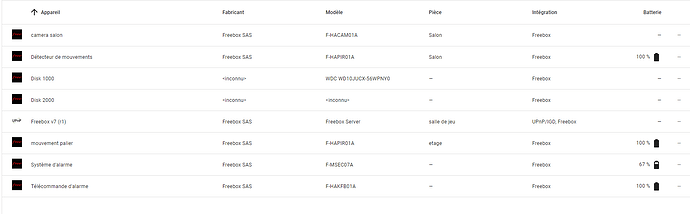

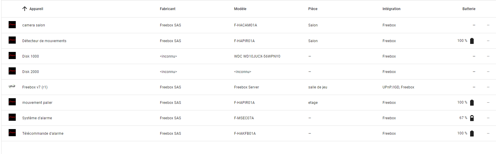

Je la vois dans la liste, je vois tous les elements.

j’ai désinstallé une version « custom » du module freebox et je suis passé à la version officielle.
J’étais passé à coté que dorénavant tout fonctionnait (alarme, sensor…) avec l’intégration officielle. Les appareils sont séparés des entités.Les icônes adaptés aux appareils. enfin c’est super.
