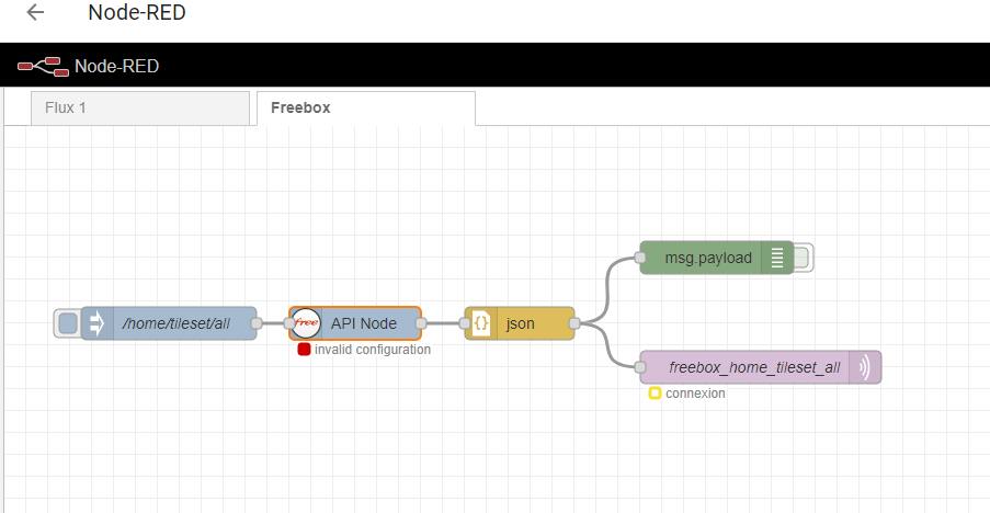

Bonjour, je relance un peu le sujet, je me lance sur Home Assistant, j’aimerais intégrer l’alarme Freebox.
J’ai tester la solution de @Dathosim, mais je ne trouve pas la nouvelle entité Alarme pourtant sur Node-Red, le flux est bon.
Pouvez-vous m’aider svp ?

L’entité Alarme il faut l’ajouter dans HA mnauellement, par example en l’ajoutant dans le fichier de configuration.yaml
- platform: manual
  code_arm_required: false # Don't need code to arm
  disarm_after_trigger: false # Leave alamr armed after trigger
  arming_time: 30 # Time to leave house after arming
  delay_time: 30 # Time to turn off after entering the house
  trigger_time: 60 # How long the alarm goes off for
  disarmed:
    trigger_time: 0 # Can't be triggered when disarmed
  armed_home:
    arming_time: 0 # Arm instantly when at home
    delay_time: 0 # Trigger instantly when at home
Pour info, les cameras et les sensors (ouverture et mouvement) sont déjà dans HA.
Le panel de l’alarme est en cours et si tout va bien sera dispo dans la prochaine release
