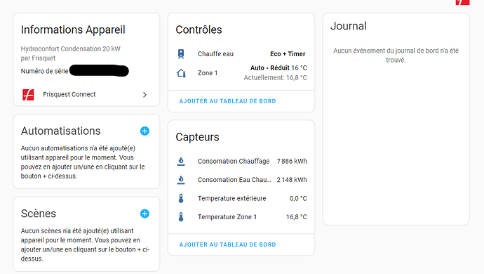

bonjour , on viens de me mettre la box frisquet connect et ca fonctionne de suite sur ha , merci beaucoup !
Ca marche à merveille sur une chaudière Hydroconfort Condensation 20 kW !

Bonjour, merci beaucoup pour la réponse. Pour le chauffe eau je n’ai pas le contrôle du de l’appareil qui remonte. Seulement la zone du chauffage. (Sur l’application frisquet connect, j’ai bien le contrôle du cheauffe eau possible). Je précise aussi que jen’ai pas de fonction eco sur l’appli Frisquet mais ON ou OFF. Sur l’interface HA, c’est noté dans « information appareil » « Not defined
par Frisquet »
