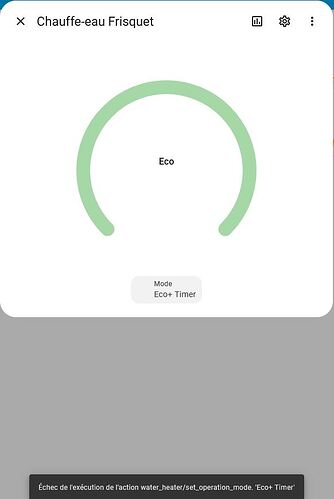

un grand merci pour cette intégration que j’utilise depuis quelques mois.
Je viens de me rendre compte qu’une automatisation pour passer l’ECS du mode Stop au mode Eco+ Timer ne fonctionne plus.
J’ai le même problème depuis le Dashboard ou les modes Eco+ et Eco+ Timer provoquent une erreur, les autres modes fonctionnent correctement.
Suis-je le seul à rencontrer ce problème ?
Trace de l’erreur :
Enregistreur: homeassistant.components.websocket_api.http.connection
Source: components/websocket_api/commands.py:245
intégration: Home Assistant WebSocket API (documentation, problèmes)
S’est produit pour la première fois: 12:01:14 (9 occurrences)
Dernier enregistrement: 12:07:10
[140253215769504] Unexpected exception
File « /usr/src/homeassistant/homeassistant/components/websocket_api/commands.py », line 245, in handle_call_service
response = await hass.services.async_call(
…<7 lines>…
File « /usr/src/homeassistant/homeassistant/core.py », line 2794, in async_call
response_data = await coro
File « /usr/src/homeassistant/homeassistant/core.py », line 2837, in _execute_service
return await target(service_call)
File « /usr/src/homeassistant/homeassistant/helpers/service.py », line 1007, in entity_service_call
single_response = await _handle_entity_call(
hass, entity, func, data, call.context
File « /usr/src/homeassistant/homeassistant/helpers/service.py », line 1079, in handle_entity_call
result = await task
File « /usr/src/homeassistant/homeassistant/components/water_heater/init.py », line 369, in async_handle_set_operation_mode
await self.async_set_operation_mode(operation_mode)
File « /config/custom_components/frisquet_connect/water_heater.py », line 132, in async_set_operation_mode
mode = int(self.coordinator.data[self.site]
["modes_ecs
"][operation_mode])
KeyError: ‹ Eco+ Timer ›

Bonjour @coyotte_Herv
Je vais regarder ca
Pour plus de réactivité de ma part, n’hésitez pas a créer une issue sur le prijet github directement :

Merci TheGui01. Je n’ai pas voulu déposer une issue sur Github, car il est possible que le problème soit uniquement chez moi.
En effet, j’ai fait également l’installation le la solution de sonde de température extérieure Frisquet à base de Heltec Lora Wifi avec intégration à Home Assistant, peut-être cela a un impact sur mon environnement Home Assistant.
Merci en tout cas de l’attention que tu as porté à mon message.
